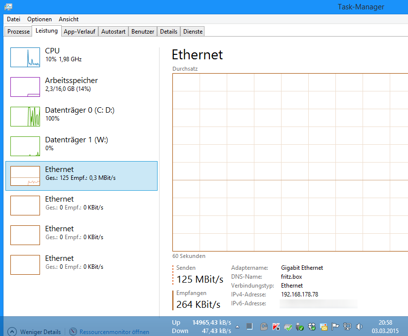

Hier ein Beweis:
PC -> NAS (GBit-LAN, Cat6-Kabel)
125Mbit = 15,6 MB/s
Siehe Netzwerkauslastung Task-Manager und Upload-Anzeige in der Taskleiste. Dass das Ding wirklich an einer FB hängt, sieht man auch im Taskmanager.

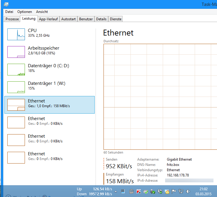

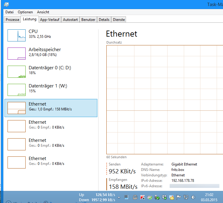

Das ganze andersrum:
NAS-> PC (GBit-LAN, Cat6-Kabel)
158Mbit/s lesen = 19,75 MB
Das ist doch voll ok für eine Fritzbox.
Fritz-OS 6.24, Win 8.1 Pro, USB3.0-HDD am USB3.0-Port
