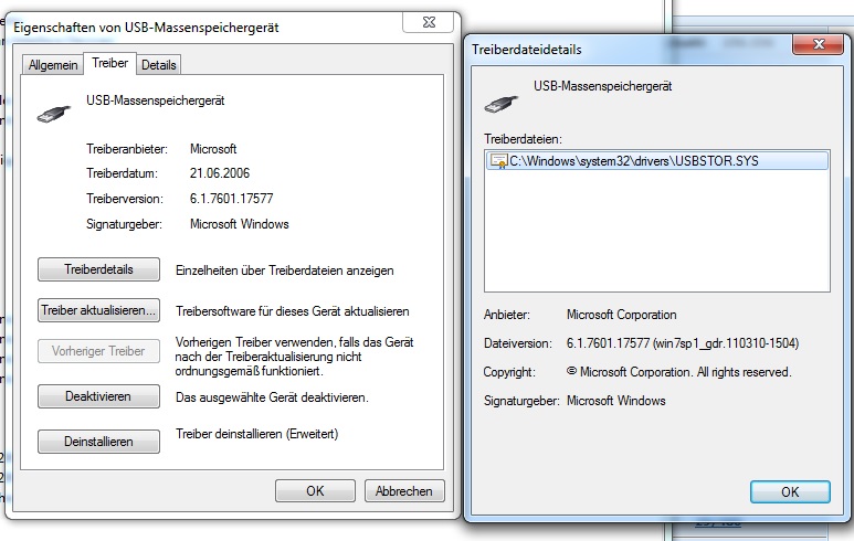

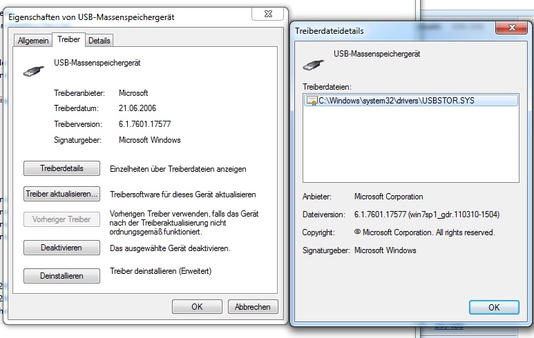

Es funktioniert an den USB 2.0-Anschlüssen des Computers und an den USB 3.0-Anschlüssen wenn ich ein USB 2.0-Kabel verwende (dann natürlich nur mit USB 2.0-Geschwindigkeit). (Treiber lt. Gerätemanager siehe Bild.) Treiber_externe_HDD.jpg

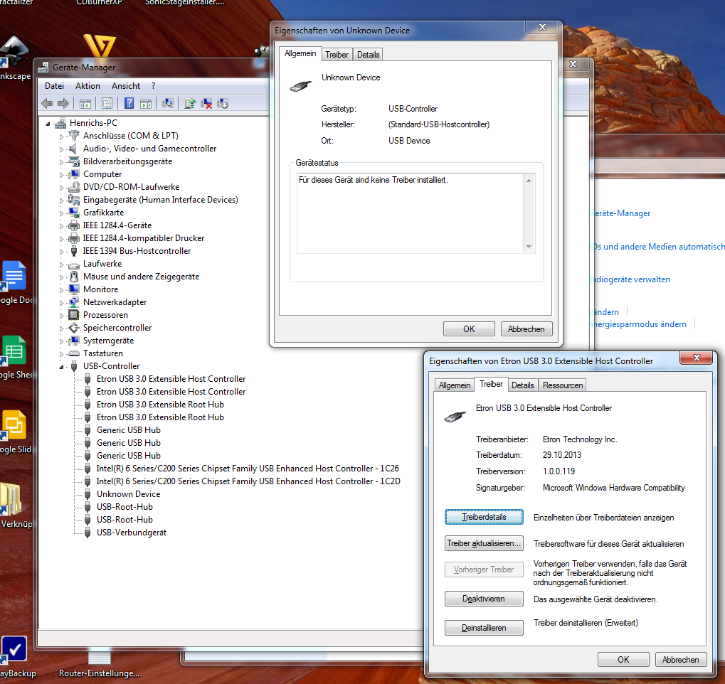

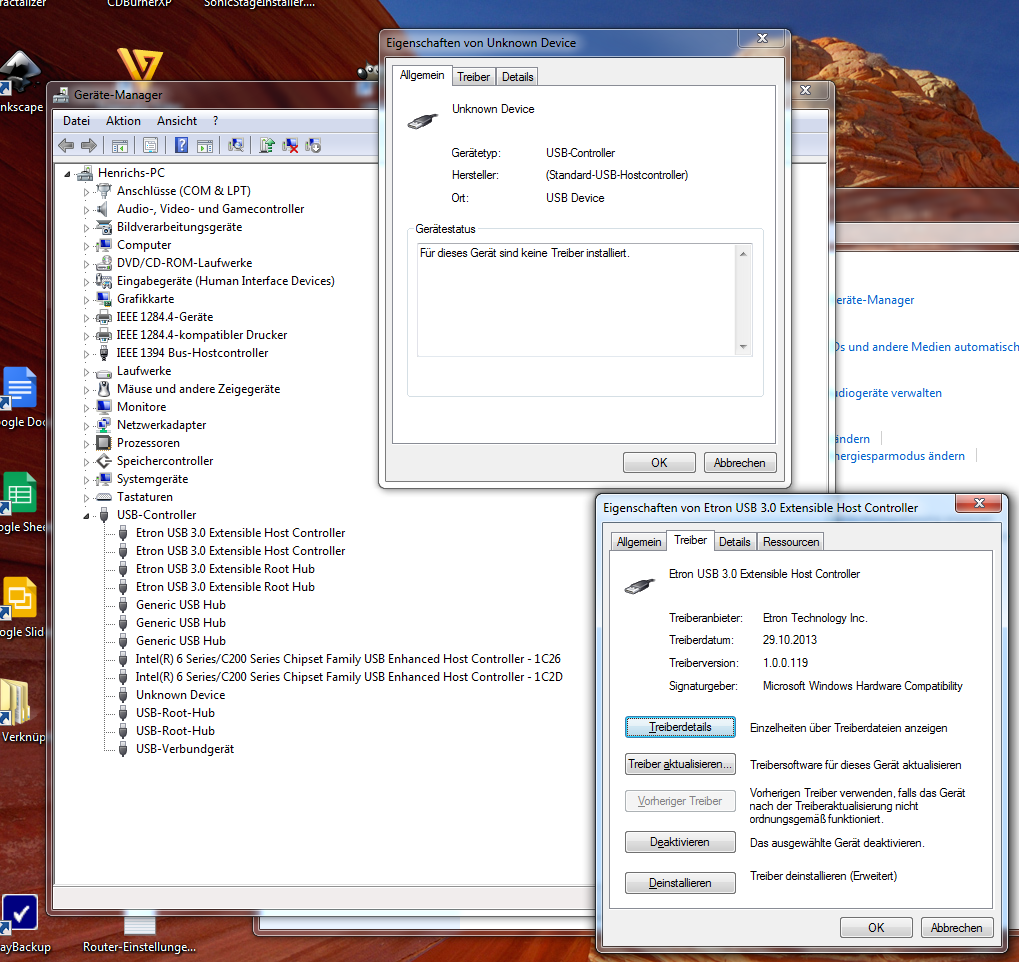

Problem: Am USB 3.0-Anschluss (Mainboardrückseite mit kurzem Beilagekabel sowie DELOCK USB 3.0-1,8m-Typ A auf Typ B-Micro-Kabel) geht gar nichts. Als Treiber wird "Unknown Device" installiert (lt. Gerätemanager).
Händisch kann ich keinen anderen (funktionierenden) Treiber zuweisen (kommt dann Fehler 10 oder Fehler 31).
Ich habe ein Gigabyte Z68X-UD3H-B3 Rev. 1.0 Mainboard mit Bios F12 (das neueste ohne UEFI) und der Etron-USB 3.0-Treiber ist auch installiert (neueste Version).
Der USB 3.0-Controller ist von Etron (Chipsatz Z68 hat noch keinen integrierten Controller).

Gab sogar einen neueren Etron-Treiber (habe von 115 auf 119 ubgedated), hat aber nichts gebracht, wie sich nach dem Neustart zeigte. Situation wie vorher. Die externe Festplatte wird immer noch als Unknown Device geführt.
