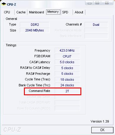

schau nochmal bei CPu-z
es ging mir um diesen wert

edit. Laut everest ist die Command Rate auf 2T eingestellt.
Jup. Bei CPU-Z steht 2T.
