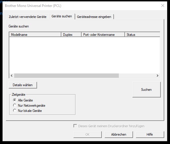

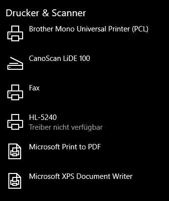

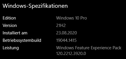

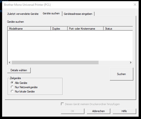

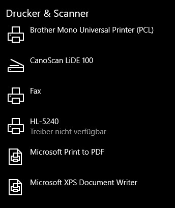

Hallo Möhrenmensch, hast du bei deiner Problemlösung etwas besonderes gemacht oder nur den Treiber installiert und dann "ging" es? Ich habe das gleiche Druckermodell und anscheinend die gleichen Probleme, aber bei mir funktioniert der PCL Treiber nicht. Ich installiere ihn und dann werde ich aufgefordert den Drucker in den Druckeinstellungen auszuwählen, aber dort kommt in allen drei Suchvarianten kein Ergebnis.

mir geht es genauso. Neuer Rechner mit Windows 10, komplett aktuell und der brother HL-5240. Er wird erkannt, aber es ist kein Treiber verfügbar. Ich hab schon alles versucht und der Drucker wird auch erkannt, aber wie gesagt, er startet net und es kommt die Meldung, dass kein Treiber vorhanden ist. Lt. Brother müsste der build-in Treiber in Windows ausreichen. Ich hab zwar noch was anderes runtergeladen, aber in dem Ordner sind einige Dateien drin und ich weiß net, auf welche ich klicken muss (bin nur Dummie ohne jegliche Kenntnisse). Alter Rechner hatte auch Windows 10 drauf, da war das gar kein Problem und der Drucker lief. Vielleicht kann mir jemand behilflich sein und mir erklären, was ich evtl. noch tun könnte (bitte so, dass ich es auch verstehe).

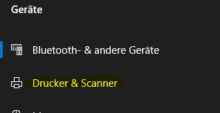

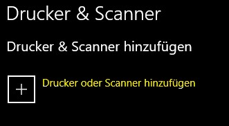

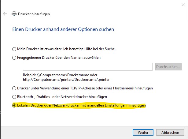

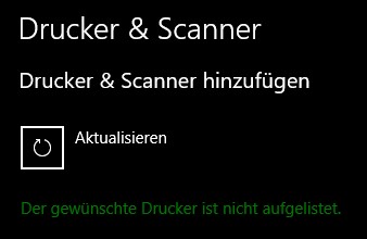

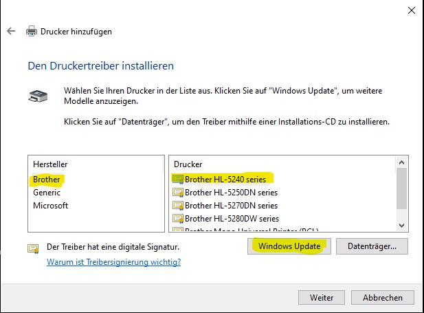

Wenn das installieren des PCL Treibers nicht funktioniert - so wie bei mir, dann schau doch mal ob du nachdem du den PCL Treiber installiert hast, den Drucker manuell hinzufügen kannst. Irgendwie konnte ich das auswählen, als ich mit dem PCL Treiber ein wenig "herumgespielt" habe. Ich habe mal eine Bilderstrecke gemacht:
Schritt 1 auf in die Einstellungen:
Schritt 2 Geräte in der Übersicht auswählen:
Schritt 3 ins Menü für Drucker & Scanner:
Schritt 4 Klick auf "Drucker & Scanner hinzufügen":
Schritt 5 er wird den Drucker nach einer weile der Suche nicht finden, aber das wissen wir bereits und klicken auf "Der gewünschte Drucker ist nicht aufgelistet":
Schritt 6 wir klicken auf die Option ganz an ende der auswahlliste "[...] manuell hinzufügen":

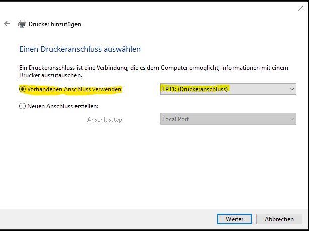

Schritt 7 wir wählen den Anschluss aus, an dem wir den Drucker installiert haben:
Schritt 8 wenn du so wie ich GLück hast kannst du jetzt in diesem Dialog deinen Drucker auswählen, falls nicht versuch mal auf Windows Update zu klicken - bei mir war dann der Drucker da und ich konnte ihn direkt installieren. Habe im anschluss auch den PCL Treiber wieder entfernt.:
Leider habe ich darüber hinaus auch keinen Tipp mehr. Wenn es funktioniert hat Glückwunsch :-)
