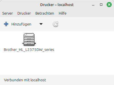

Hallo Leute,
unser neuer Drucker Brother HL-L2375DW ist per WLAN an einer Fritzbox 7530 verbunden, siehe Screenshot. Das Betriebssystem ist Linux Mint. Wenn wir nun einen Druck auslösen, wird immer nur einseitig gedruckt, obwohl wir im jeweiligen Programm (z.B. Xreader) beidseitig eingestellt haben.

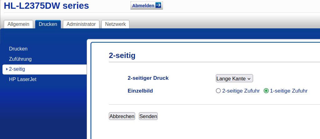

Wenn ich auf der Fritzbox-Oberfläche in die Druckereinstellungen gehe, ist dort ebenfalls 2-seitiger Druck eingestellt.
Trotzdem wird immer einseitig gedruckt.

Aber wenn ich das richtig sehe, ist der erste Eintrag "Brother_HL_L2375DW_series" ja der im Netzwerk befindliche Drucker. Den kann ich auch nicht löschen, wenn ich das tue, taucht er direkt wieder auf.

Wie mache ich das denn? Der Drucker taucht auf der Startseite der Fritzbox unter Heimnetzgeräte auf, und wenn ich dort draufklicke, gelange ich zu den Einstellungen.
Ja, aber sind die Einstellungen direkt in der Fritzbox, oder wirst Du hier dann nur per HTTP/HTTPS an die Seite für die Druckerverwaltung geschickt? Bei mir lande ich genau da, in die Weboberfläche für den Drucker. Und diese Einstellung ist dort nur default, Du muß die Einstellungen des Druckertreibers lokal vornehmen, oder im Programm.
Reaktionen: UwePwa
Genau!
Was meinst du mit lokal? Also lokal am jeweiligen Gerät, wo ich drucken will?
Richtig. Dort in den Druckereinstellungen in Linux direkt im Treiber.
