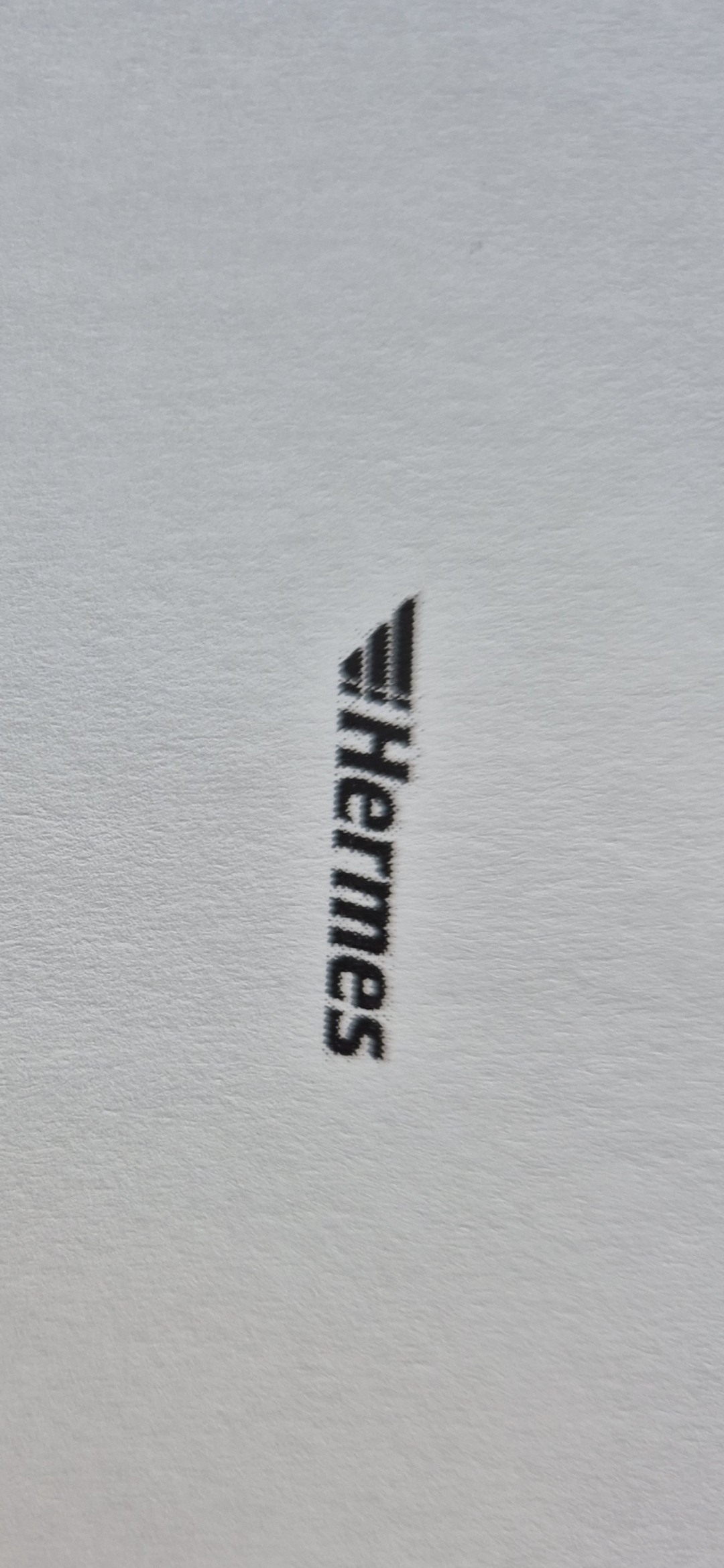

BROTHER HL-L2400DWE EcoPro Druckt unscharf
- Ersteller Fraagi3

Laserdrucker haben keine Düsen.Snoopy21 schrieb:Mach mal einen Düsentest. Reinigungsprogramm auswählen.

und welche aufloesung hat die Grafik?

Reinige bitte mal den Koronadraht:Fraagi3 schrieb:außer bei manchen Sachen da druckt er so unscharf wie auf dem Bild.

das ding ist letzte woche gekauft..
Das heisst, Du bekommst von A. sagen wir mal ein pdf und druckst es auf Deinem neuen Laser Drucker aus in der Größe DIN A5. Ist das Original auch so groß? Oder vergrößerst Du es vor dem Ausdruck?
Ich zB vergrößer und verkleiner oft die Versandetiketten (von A. und von E. zB), je nach Paketgröße.
Und beim Vergrößern kann es schon mal zu so zusätzlichen Artefakten um dunkle Stellen herum kommen
Die Grafik dürfte eine so geringe Auflösung haben.
Druck doch mal eine Testseite aus dem Drucker direkt.
Die Grafik mal genauer angeschaut. Kommentar hier:
Das dürfte ein JPG/komprimierte Grafik sein. Hintergrund nicht wirklich weiss und der Drucker rastert in die nächste Graustufe die er drucken kann.wern001 schrieb:Hat das Bildchen auf dem PC einen grauen hintergrund?

Danke für den Hinweis.madmax2010 schrieb:das ding ist letzte woche gekauft..
Dann dürfte es (noch) nicht am Koronadraht liegen.

Bei der Unschärfe hier tippe ich auch auf eine emulierte Graustufe durch eine schlechte Originalgrafik.
