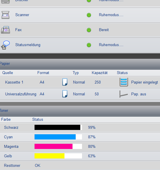

Ja, bei dem M5521cdw gelangt man auch über die IP im Webbrowser auf die Seite der Druckereinstellungen.werkam schrieb:Keinen Plan ob es das für Dein Gerät gibt, habe einen ECOSYS M6526cdn und wenn ich da auf die IP zugreife habe ich ein Command Center und kann damit alles vom Drucker administrieren.
einen Fehler oder gar Fehlercode kann ich hier jedoch nicht erkennen.

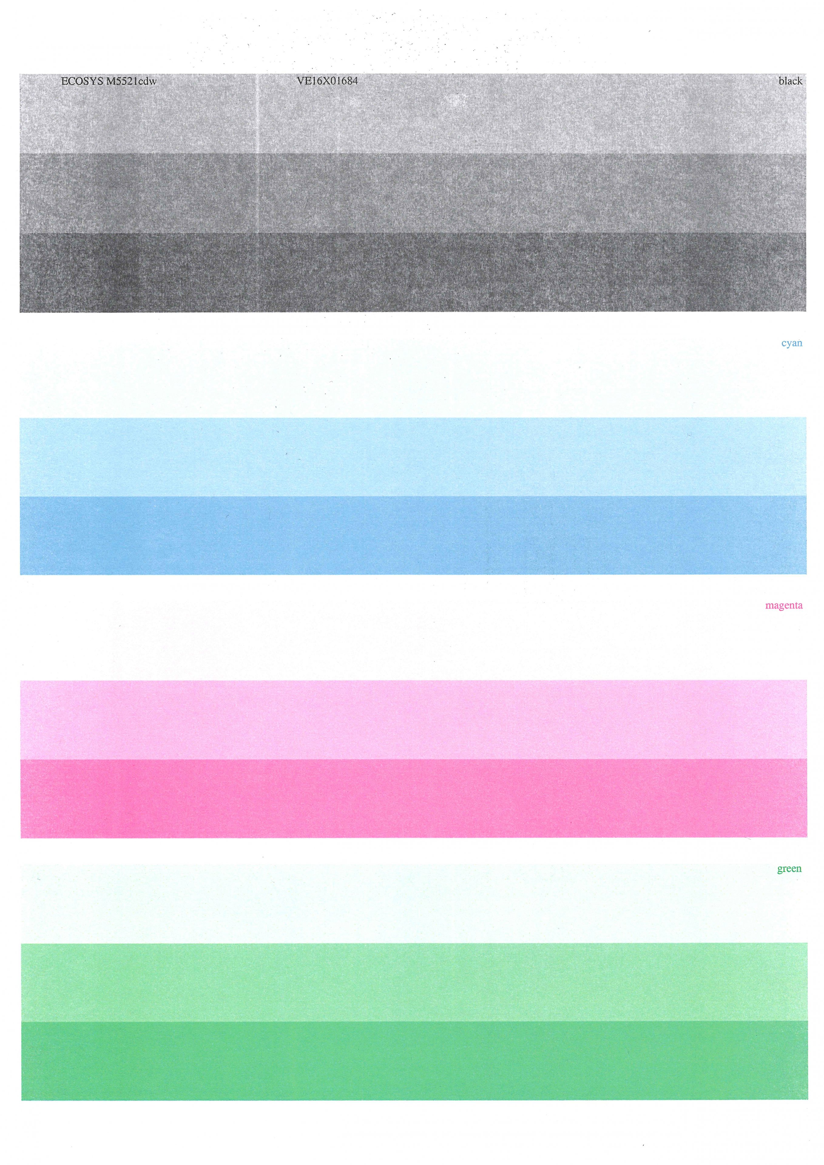

Hier die Testseite des Druckers (eingescannt) Sieht nach meinem Empfinden gut aus. Oder wie ist eure Einschätzung?
Zusätzlich noch die Testseite von Win10:
Kann man dies sehen? Oder dieses Teil ausbauen? Die Erkläruung könnte zum Verhalten passen.omavoss schrieb:Begründung:
Zu jeder Trommel gehört auch eine DV (Developer = Entwicklereinheit). Es könnte sein, dass der Fremdtoner black bereits in den Developer eingetragen worden ist, der Developer deshalb nicht richtig von der Trommel entfernt wird und deshalb diese Schatten erzeugt werden. Fremdtoner cyan, magenta und yellow müssen nicht zwangsläufig dasselbe Verhalten aufweisen.
Nur, waum ist dies dann bei der Testseite nicht zu sehen? und "nur" bei Dokumenten? Sehr seltsam das Ganze irgendwie :-(

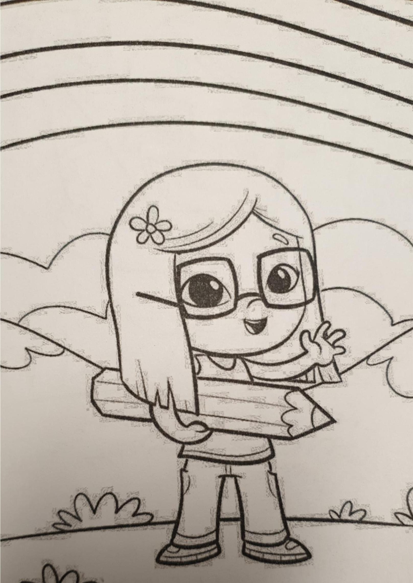

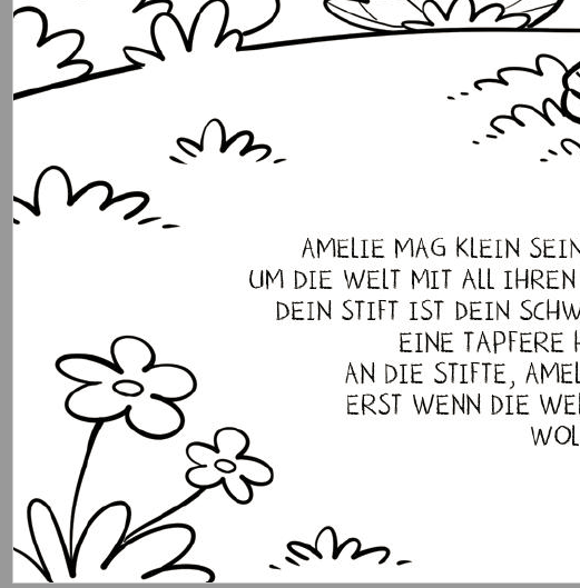

Hier noch ein Bild, wie aktuell der Druck S/W aussieht:
| original PDF | Ausdruck |
Der Ausdruck zeigt wie einen schwarzen/ grauen Schleier über der kompletten Seite.

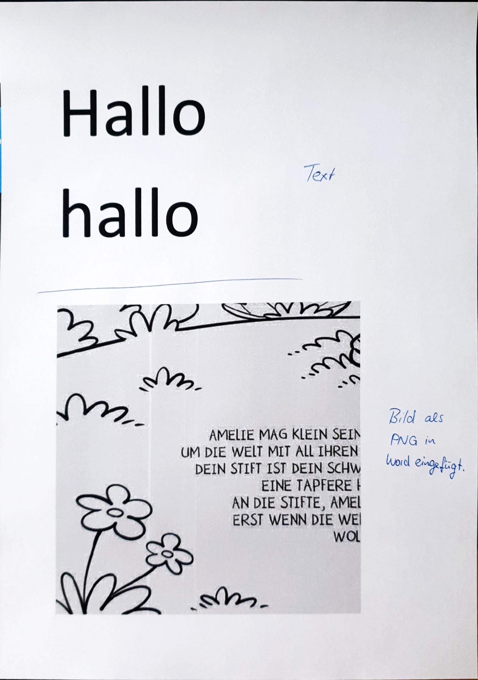

Ich habe in Word eine Seite erstellt mit oben reiner Text und unten ein Bild als PNG.
Der obere Teil als reiner Text ist sehr gut und gestochen scharf.
Der untere Teil, wo das Bild eingefügt ist, ist der schwarze / graue Schleier im Hintergrund des Bilds zu sehen, obwohl das Orignalbild ohne grauen Hintergrund ist.

Die Druckertestseite zeigt eindeutig bei black, dass die Trommel einen Schaden hat. Erstmal sind die drei Felder insgesamt inkonsitent, also in waagerechter Richtung mal mehr und mal weniger schwarz. Dann geht etwa nach dem ersten Drittel ein senkrechter weißer Strich durch alle drei Felder, auch das weist auf einen Trommeldefekt oder wenigstens auf eine hartnäckige Verschmutzung hin, die sich unter einer Abstreiflippe quasi eingeklemmt hat.
Insgesamt kommt es mir so vor, als wenn bei Cyan, Magenta und Yellow (hier green) das obere der drei Felder viel zu wenig Kontrast hat, aber das kann auch an dem Scan liegen. Der bei den Farben jeweils obenliegende waagerechte Streifen ist fast nicht zu sehen. Aber bei den Farben sind die jeweiligen Trommeln in Ordnung; keinerlei Inkonsistenzen, keine Punkte oder anderweitige Fehler. Man könnte bei den Farben CMY die Intensität über das Druckermenü ein wenig erhöhen und schauen, ob sich das Druckbild bei Farbdrucken dadurch signifikant verbessert. Dafür ebenfalls das Handbuch konsultieren.
Wenn du den Grauschleier gemäß Handbuch beseitigen kannst, müsstest Du danach, falls Dich das Druckbild immer noch nicht befriedigt, ein Drumkit K (K steht für black) beschaffen und einbauen, z.B. so etwas wie hier:

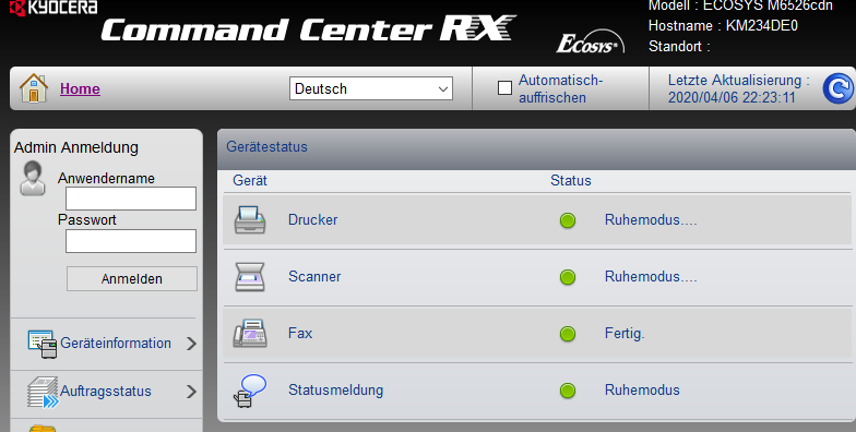

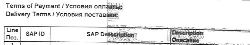

Bei mir ist heute ganz plötzlich an meinem ECOSYS M5526cdn genau das gleiche aufgetreten.
Letzte Woche hat er noch gut gedruck, heute beim Ausdruck eines pdfs alles etwas unscharf, besonders an Kanten auch viele Artefakte.
In Word-Dokumenten war der Text in Ordnung, eingebundene Bilder viel zu dunkel und ebenfalls an Kantenübergängen verpixelt bzw. mit Artefakten.
Das Zurücksetzen des Druckers über das Userinterface Command Center RX hat geholfen.
Login und Passwort sind hier im Standard "Admin" und "Admin".
Softwareversion des Druckers: 2R7_2000.001.603
Hier ein Detail-Scan von Ausdrucken desselben pdf Dokuments vor und nach dem Reset.

Software Version | ||
System : | 2R9_2000.001.160 | |
Maschine : | 2R7_1000.001.106 |
Hier ein Detail-Scan von Ausdrucken desselben pdf Dokuments vor und nach dem Reset.Anhang anzeigen 908479
