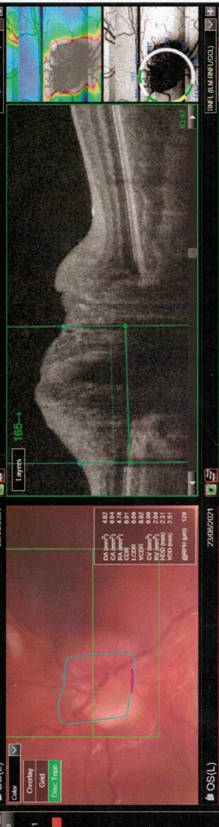

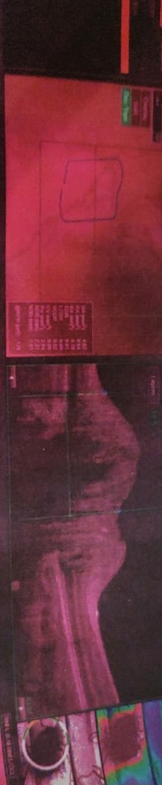

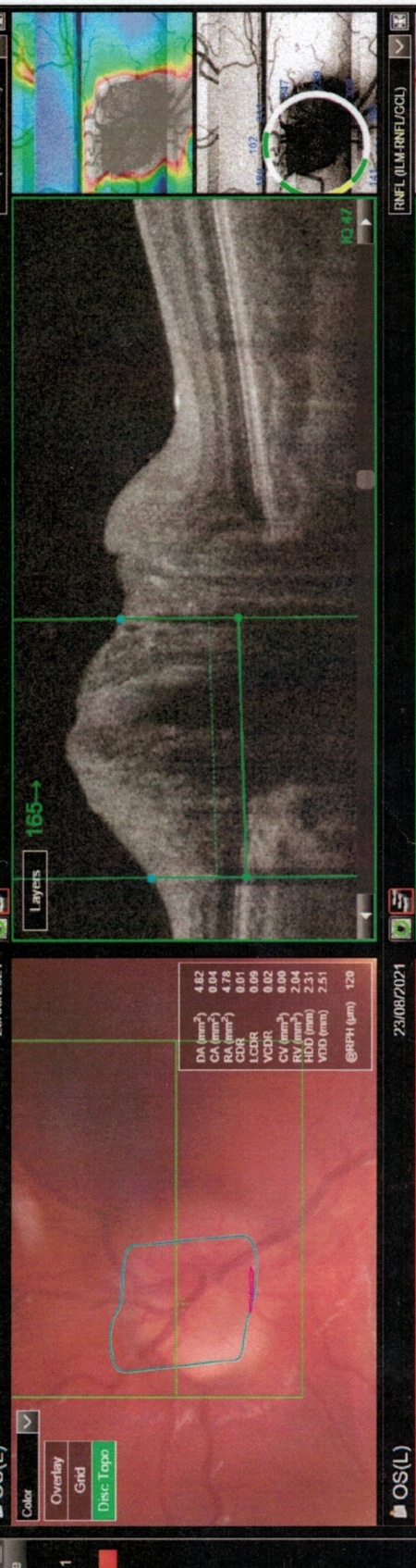

Ich habe einige Bilder gemacht. Und mir ist klar dass die Farbwiedergabe erheblich abweicht, aber ich denke man kann deutlich sehen was nicht passt. Erstmal worum es geht. Ich möchte das hier ausdrucken:

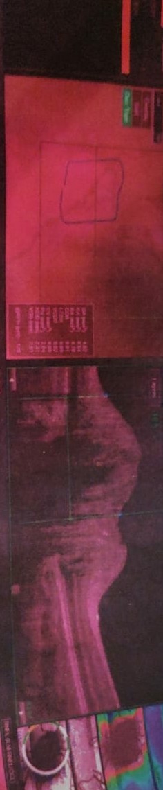

So kommt's raus:
Also absolut unbrauchbar. Es ist tatsächlich so rotstichig. Sowohl beim Kopieren, als auch beim Drucken über Smartphone.

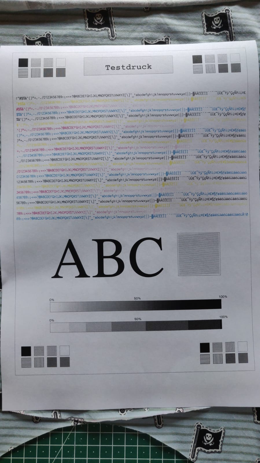

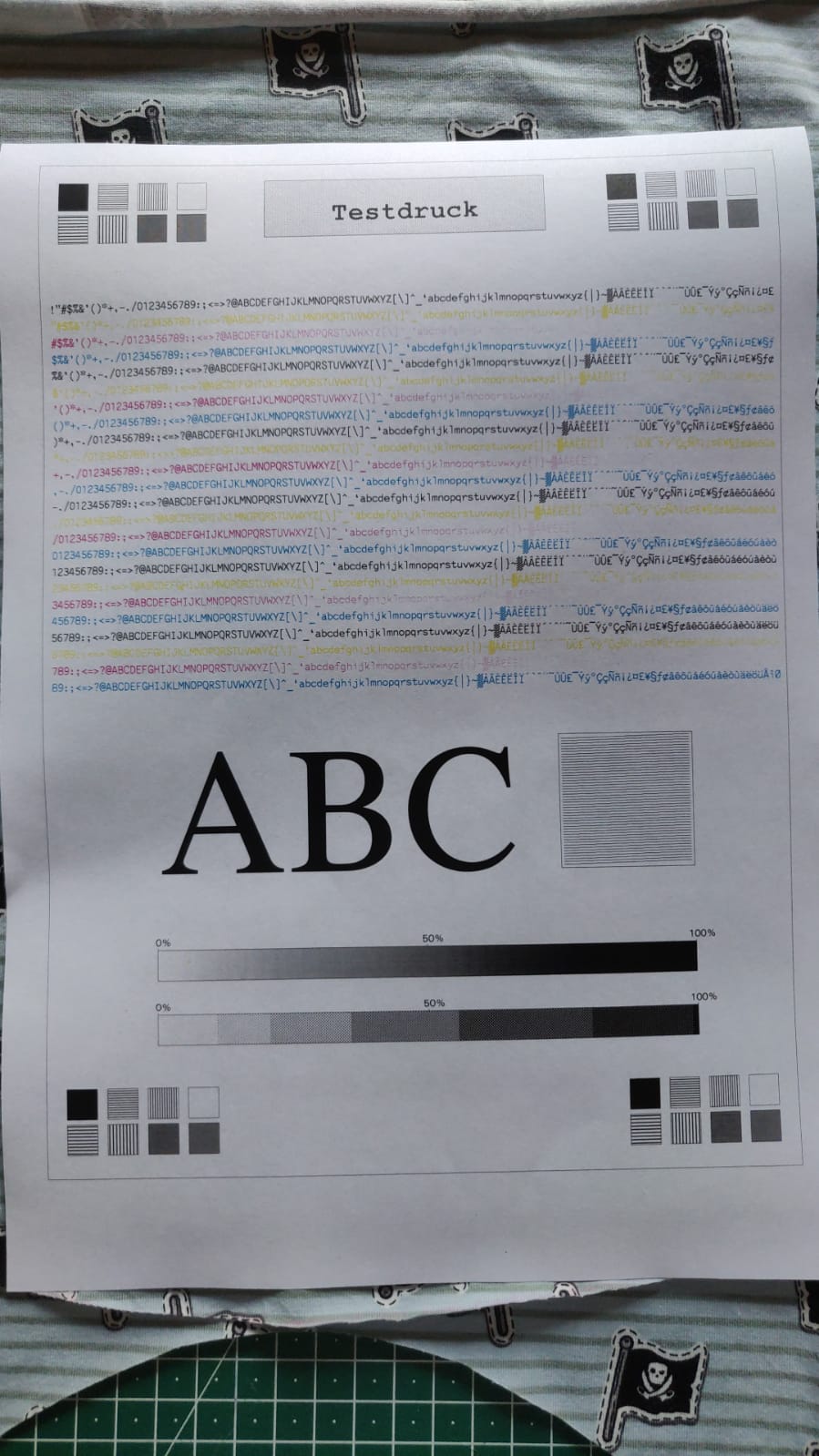

Ich weiß aber nicht woher das kommt. Ich habe alle Toner getauscht. Der Drucker eigene Testdruck sieht vernünftig aus:

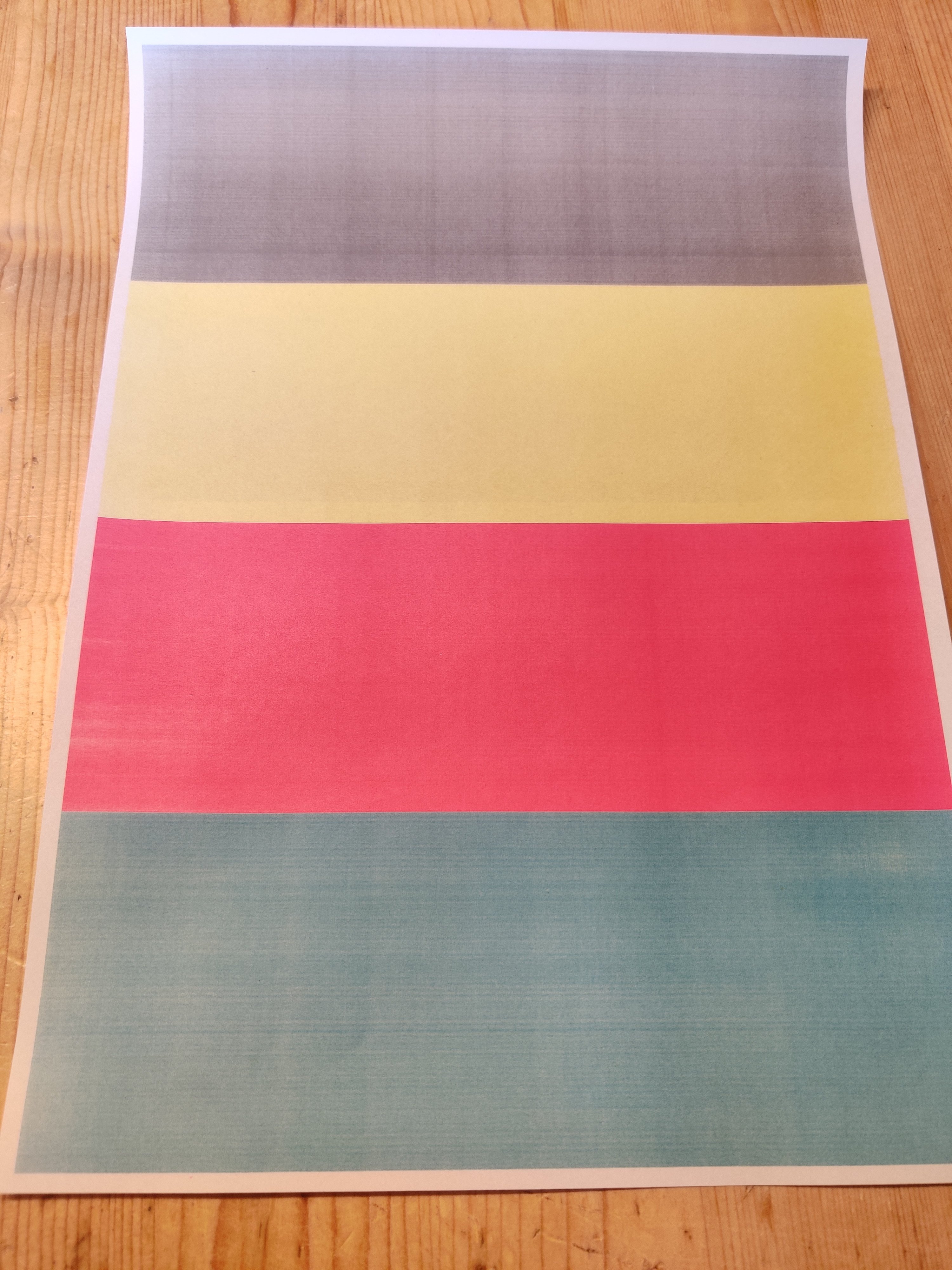

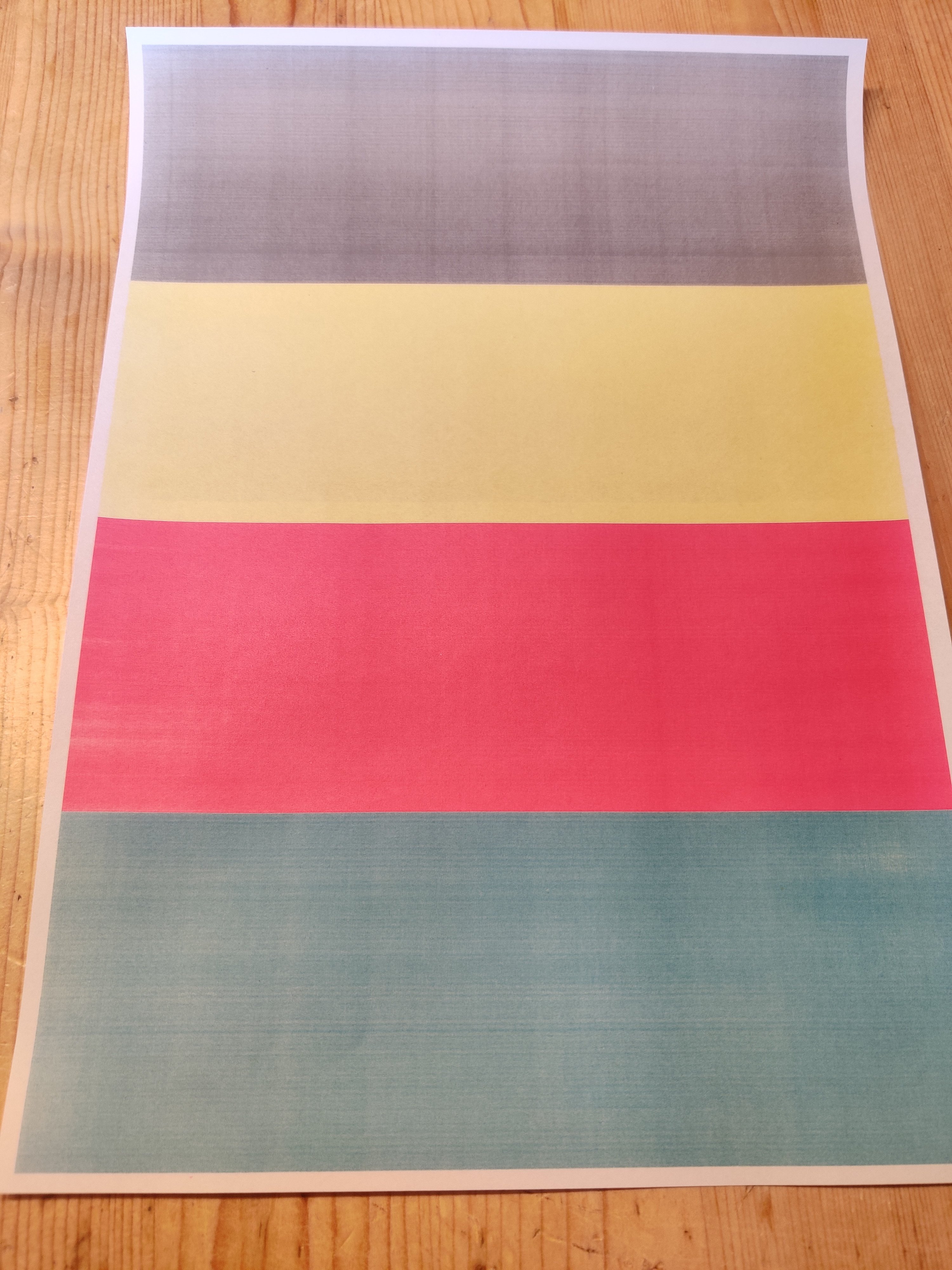

Ich habe dann von Brother so nen Farbtest runter geladen, der ist jetzt nicht optimal von der Deckung am linken Rand, finde ich jetzt aber nicht so übel.

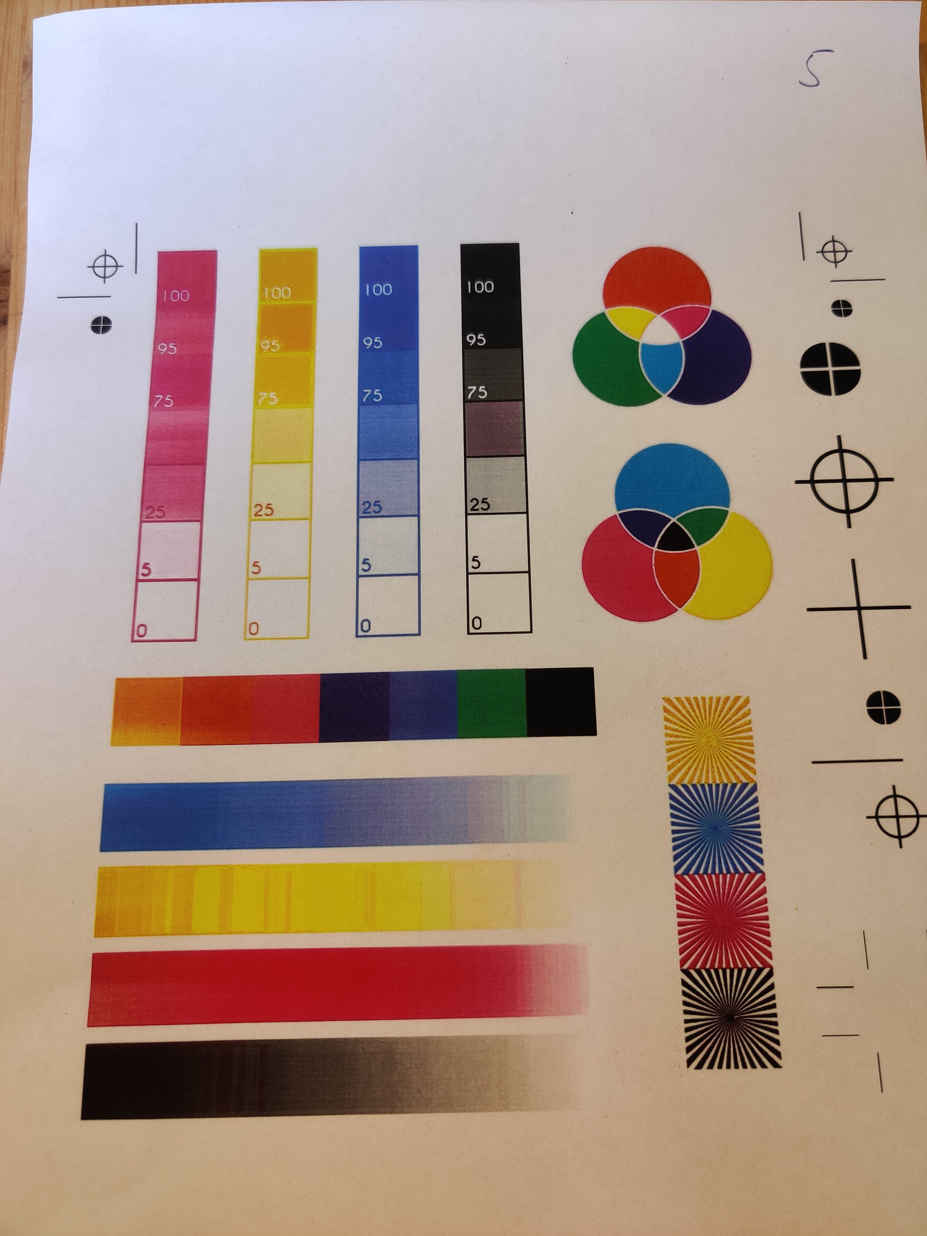

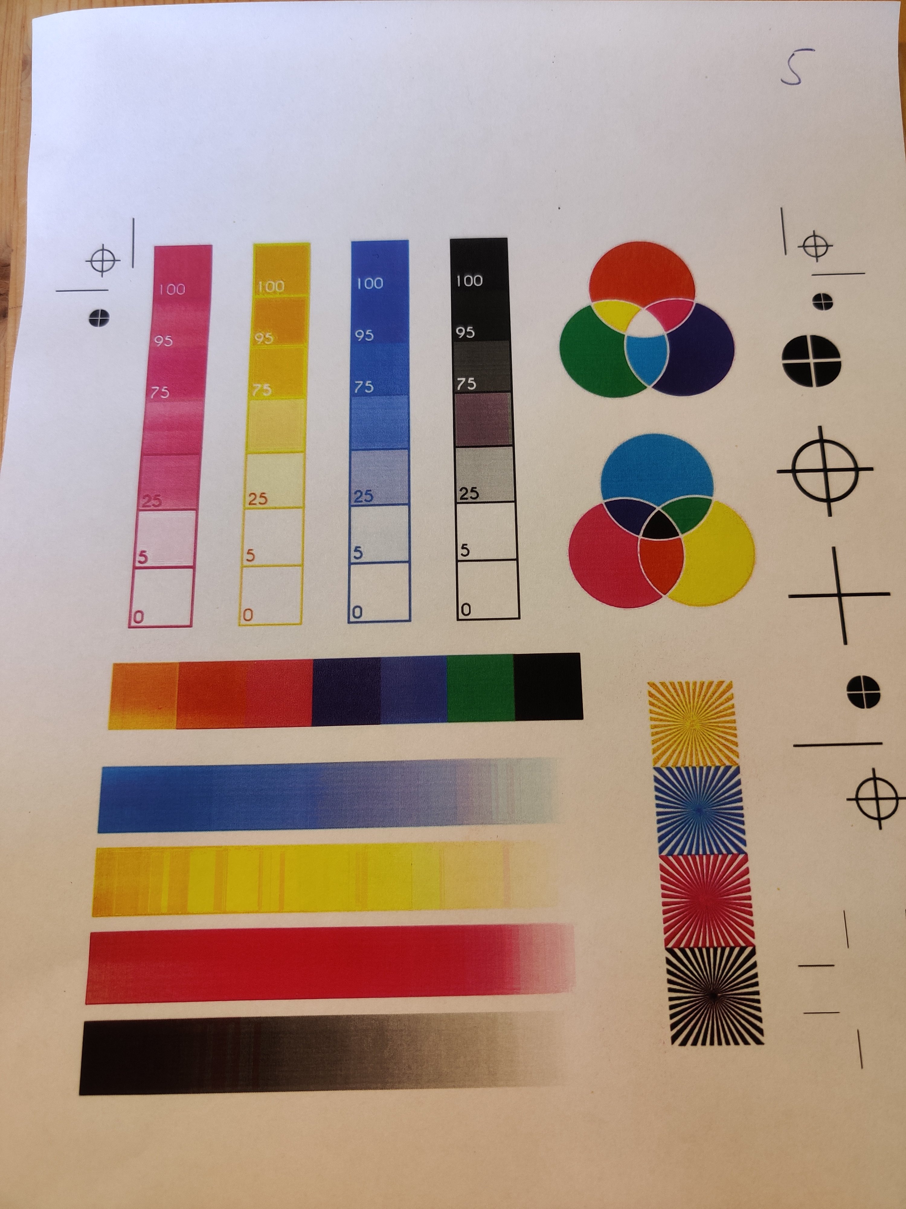

Ich habe dann aus dem Netz ein Testbild geladen, das sieht grauenhaft aus

Welches Format ist die Datei? Nicht das hier einfach irgendein Konvertierungsfehler vorliegt?
Eventuell einfach mal einen Teil als Screenshot .jpg speichern und mal damit testen.
Bzw. mal ein anderes "normales" Bild gedruckt und da mal verglichen?
Das muss ja dann sofort auffallen, der Rotstich ist ja extrem.
Du könntest versuchen, notfalls den Rotwert des files runterzudrehen....das ist ja in drei Kanäle unterteilt

Hast du die Dateien selbst erstellt oder sind die runtergeladen?
Nicht, dass die einen Kopierschutz haben und sich nicht 1:1 drucken lassen.
Hallo Zusammen, danke für die Zahlreichen antworten.
Die Toner die drinnen waren, sind nicht original. Aber bereits die dritte Generation die einwandfrei funktioniert haben. Da es nicht ging habe ich original Toner eingelegt (die waren beigelegt und sind versiegelt gewesen, aber schon einige Jahre alt. Ich weiß nicht ob das was ausmacht).
Das Bild liegt als Original in Papierform vor. Ich habe versucht es mit der Kopierfunktion zu drucken. Einscannen und drucken brachte kein Erfolg.
Mein jüngster wollte etwas für die Oma drucken. Das hat ebenfalls nen enormen Rotstich.
