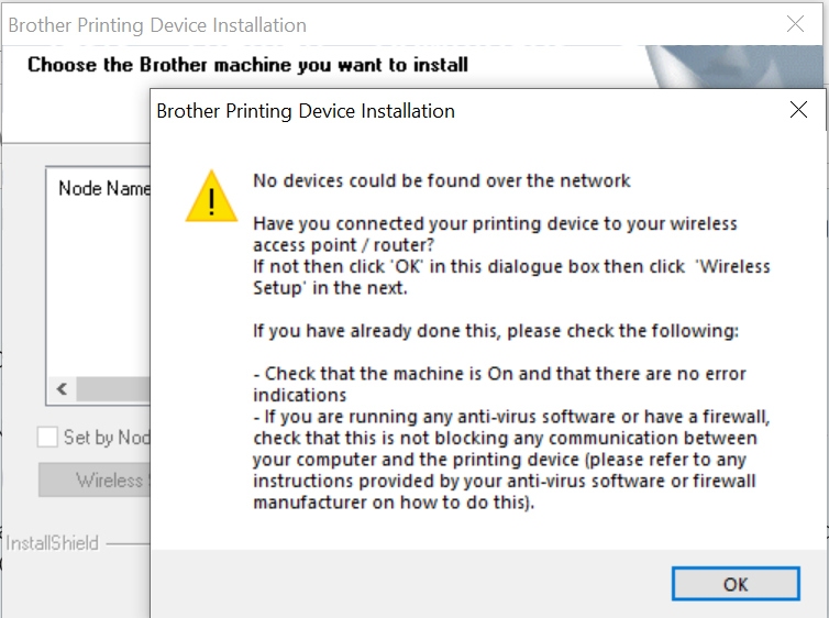

Der Laptop ist ebenfalls mit diesem WLAN verbunden. Die Brother Config Software sagt allerdings "No Devices Found" (siehe Screenshot). Ich habe auch versucht den Drucker über die Brother Software automatisch in das WLAN einbinden zu lassen. Dafür gibt es eine Funktion die das WLAN des Laptops Erkennt und per USB die Zugangsdaten an den Drucker durchreicht und diesen dann in das aktive WLAN des Laptops einzubinden. Auch das resultiert in exakt dem selben Problem.

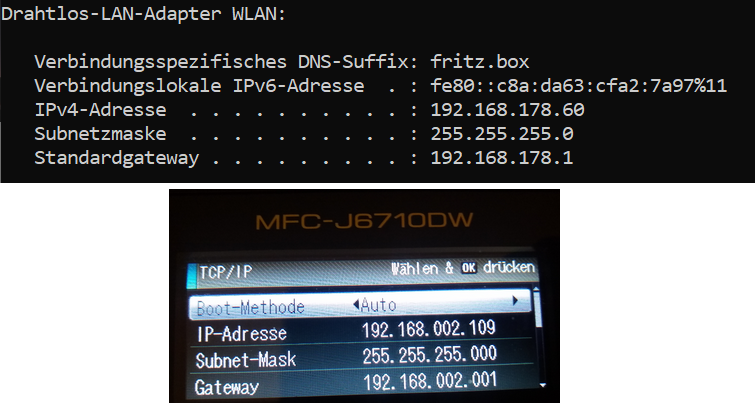

Ich kann mir die IP Config des Druckers anzeigen lassen. Er ist im selben Subnetz, lässt sich aber nicht Pingen. Auch ein Abschalten aller Windows Firewalls bringt nichts.

Mach mal bei der Suche den Haken rein "Set by Node...".
Hast Du da rein zufaellig verschiedene IP-Netze?
Und passen die Netzwerk-Einstellungen des Druckers wirklich zum Netzwerk?

- Set by Nodename lässt sich nicht anwählen und ist ausgegraut.

Dein DLAN muss in das gleiche Netz wie die Fritzbox.
Und da (DLAN) auch DHCP aus.
Die PC kommen nicht von 192.168.178.* nach 192.168.2.*

Ich hab die IP des Druckers jetzt einfach festgelegt auf 192.168.178.* anstatt sie automatisch zu beziehen und er lässt sich nun pingen und wird auch von der Setuproutine gefunden und installiert.
Alles paletti also.
Was ich nicht verstehe ist, warum der Drucker als einziges Gerät vom Devolo Accesspoint eine 192.168.2.* Adresse zugeteilt bekommt, während alle anderen Geräte eine 178er Adresse bekommen.
