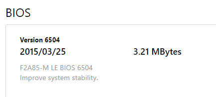

Dann kannst Du mal schauen ob Dein Mainboard ein BIOS-Update erhalten koennte. Das letzte bei ASUS ist das hier und angeblich auch zur Verbesserung der Systemstabilitaet.
788255

Hattest du das Bios-Update gemacht?

BIOS ist bei mir die Version 6504 von 11/2014
