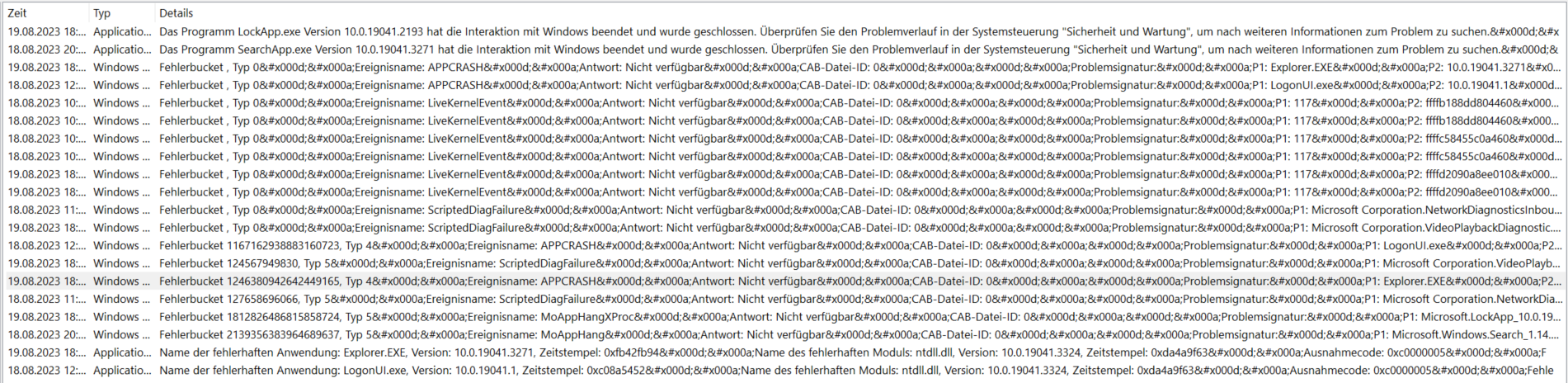

Ich habe hier ein sehr dubioses Problem und zwar hängt es mit den USB angeschlossenen Geräten, dem Defender vieleicht und Windows 10 sowie dem Browser zusammen. Mir erschließen sich die zusammenhänge nicht und nach Treiber Aktualisierrungen/Software, Stecker auf dem Board überprüfen ,alles gereinigt auf Schadsoftware überprüft und anderen im Netz empfohlennen Maßnahmen aus dem Netz, Sfc/scannow und anderem komme ich hier nicht weiter. Bios ist auch aktuell.
Das Problem ist so damit ich wenn den Rechner starte, mich Anmelde dann schnell den Browser öffnen muss und alles funktioniert, falls aber beim Anmelden oder dannach zuviel Zeit vergehen lasse hängt sich der Rechner auf, dann wirds :streiten: "bescheiden", teilweise übergehbar indem man Externe Festplatte oder USB Stick aussteckt ,wartet und wieder einsteckt.

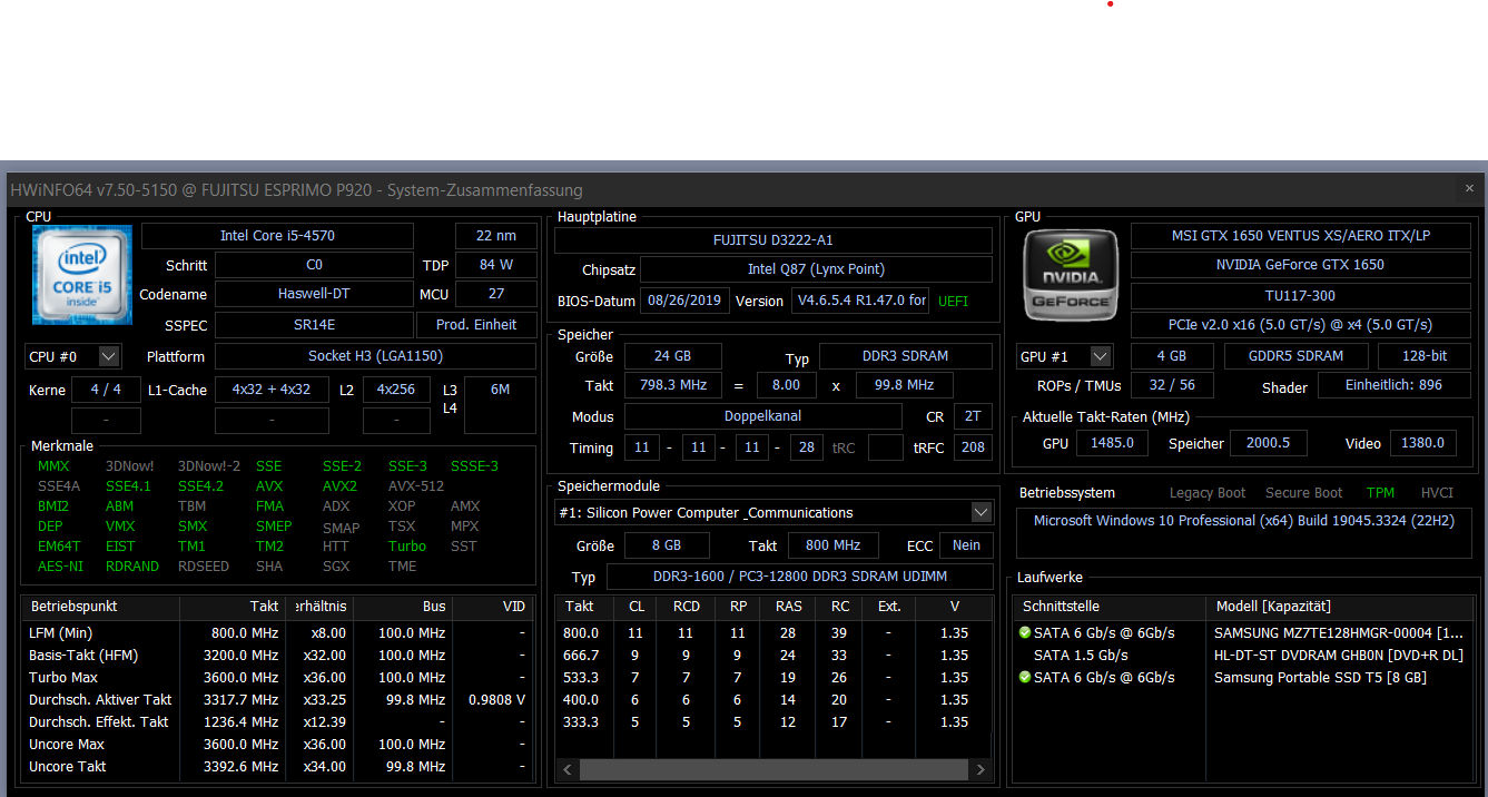

Der ist Aktuell und die SSD wo angegeben ist macht Probleme aber auch andere USB Sticks wo allerdings an anderen Rechnern problemlos funktionieren.

Mach doch Mal eine komplette Sicherung Deines OS auf der T5, mach ein Clean all mit Diskpart und installiere Win 10 neu. Dann Versuch das Problem nochmal zu erzeugen.

Das Problem liegt auch vor wenn ich ein anderes funktionierendes Betriebssystem via anderer Festplatte an dem Rechner anschließe. Browser wird von Mozilla die neuste Version 116.03 V genutzt.
Indem die Verwendete Festplatte im Rechner austecke/abklemme und dafür eine andere anschließe.
Die über USB betrieben Geräte/Sticks externe Festplatten funktionieren an anderen Rechnern problemlos, nur an dem angegeben halt nur wenn der Browser geöffnet ist, sowie das zugehörige OS. Alles geht nur wenn der Browser offen ist...und das verstehe ich nicht, diesen Zusammenhang kann ich mir nicht erklären und kann ihn leider auch nicht beheben :confused_alt:

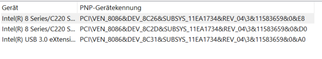

Ich habe mittlerweile auch weitere Bilder hochgeladen, vieleicht kann man damit ja etwas anfangen, falls genaueres gewünscht ist bitte mitteilen.
Danke schonmal im vorraus.
Werde nunmal eine neue installation von Windows durchführen, aber vermute damit es nicht geht bzw. den Fehler nicht behebt und was an dem USB Controller defekt sein soll weiß ich auch nicht, schließlich funktionieren die Geräte ja mit der Einschränkung damit der Browser halt geöffnet sein muss, aber auch Windows funktioniert nur richtig wenn der Browser geöffnet ist.:heul:
Meines Erachtens liegt hier ein internes Kommunikationsproblem vor zwischen Windows, vieleicht dem W-lan, bzw. der angeschlossenen Hardware am USB-Controller, das nur überbrückt wird sobald der Browser eine Kommunikation zum Inet ermöglicht wird, aber naja..danke denoch und werde weiter versuchen bzw. vieleicht weiß ja aufgrund der neuen Screen´s noch iwer etwas,

Da könnte es Hinweise in der Ereignisanzeige geben.
Möglicherweise Probleme mit Treibern, AV-Software oder anderem, unnötigen Drittanbietertools (Modding, Cleaning, Optimierungen, ...).
Teste halt auch mal im abgesicherten Modus, und deinstalliere dann Verdächtige. Oder direkt die Neuinstallation.

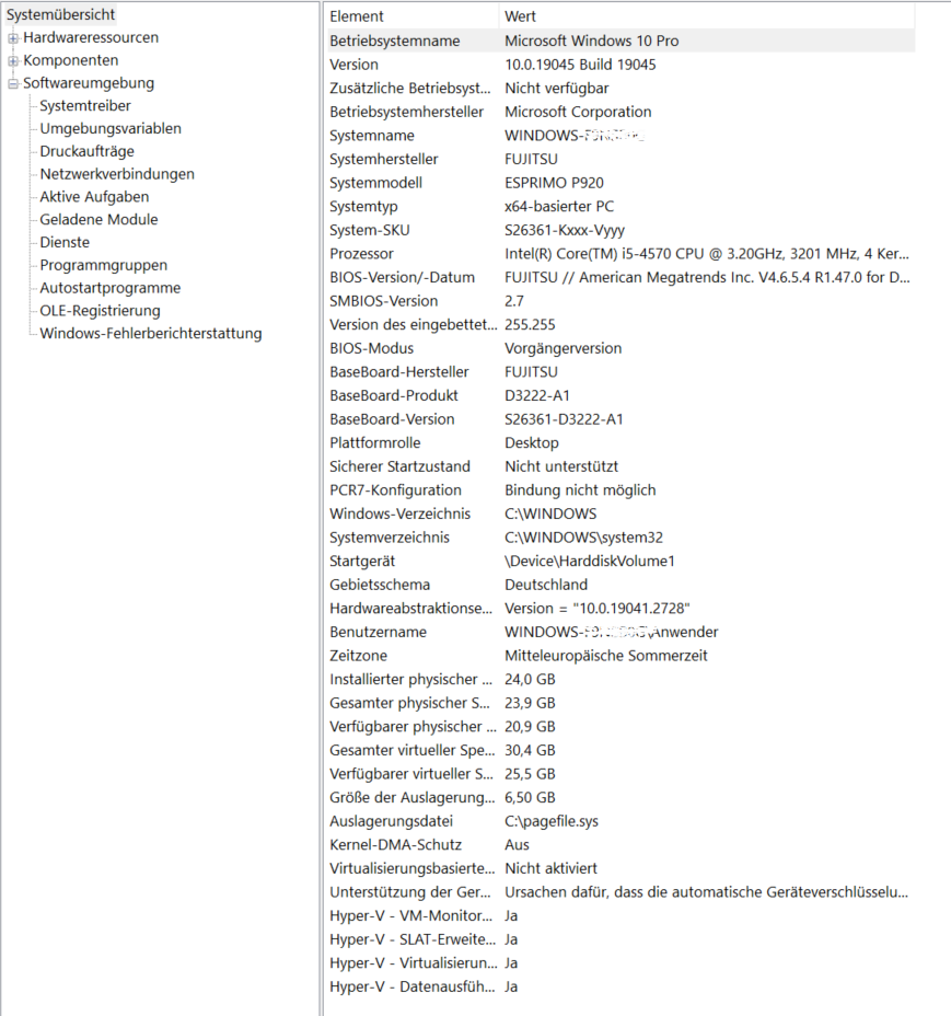

Wie heißt der FuSi mit genauer Typenbezeichnung?
Esprimo P920 mit D3222 A1.x Mainboard und i5-4570 (SKU S26361-Kxxx-Vyyy).

Hier liegt denke ich die Wurzel des Problems, damit zu wenig Spannung Ankommt glaube ich weniger.Es sei den der W-Lan Port zieht wegen nicht vorhandener (geschlossenem Browser) Kommunikationsfähigkeit zu Windows zuviel und überlastet dadurch alles andere..aber ich bin nur ein Rätselratenter in der Windoff Welt.:(
Auch wenn ich andere Geräte nicht über den USB betreibe auser Maus und Tastatur ist das Problem vorhanden und Geld in die alte Möhre reinstecken ist nicht mehr...hat schon GPU & Ram bekommen..mehr rechnet sich nicht wirklich.
Wenn man das Problem nur mit neuem MB und weiterem beheben kann, dann kann man auch mit dem Problem leben, nur will das so halt nicht ;)
