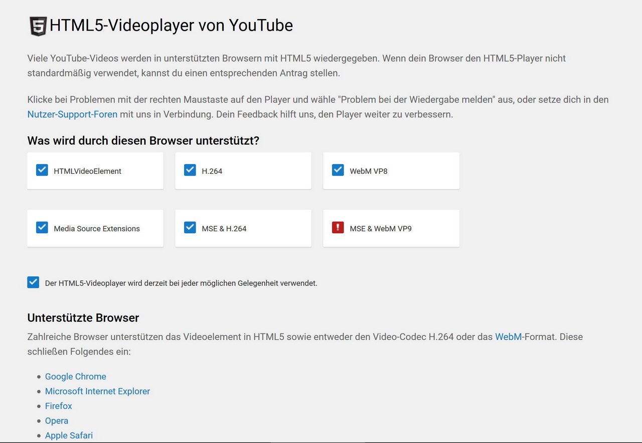

Sieht so aus bei mir im Firefox.
Wenn du den Browser Edge verwendest, dann verbraucht der weniger. Da gab es vor kurzem einem Artikel, das Microsoft wegen der Leistung und Verbrauch damit punktet gegenüber der Konkurrenz.
