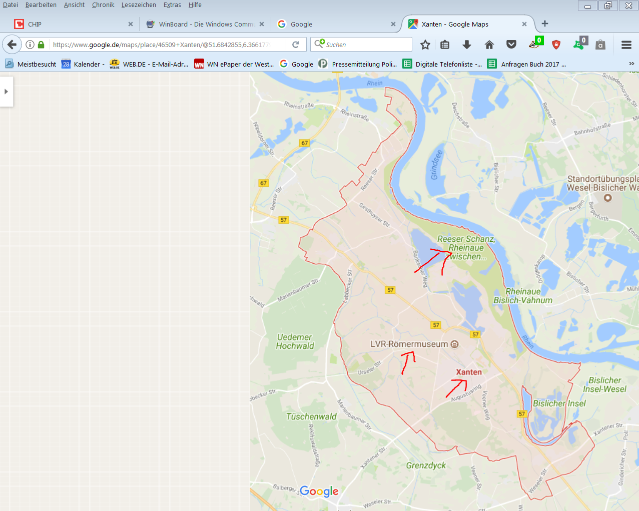

Fehler 2: Bei Googlemaps werden mir die Optionen Satelliten Ansicht sowie die anderen Optionen 2D 3D e.c.t. nicht mehr angezeigt. Ich auch werden die Geschäfte Städte oder sonstigen Orte nicht mehr Verlinkt. (siehe Feile links ohne Funktion)

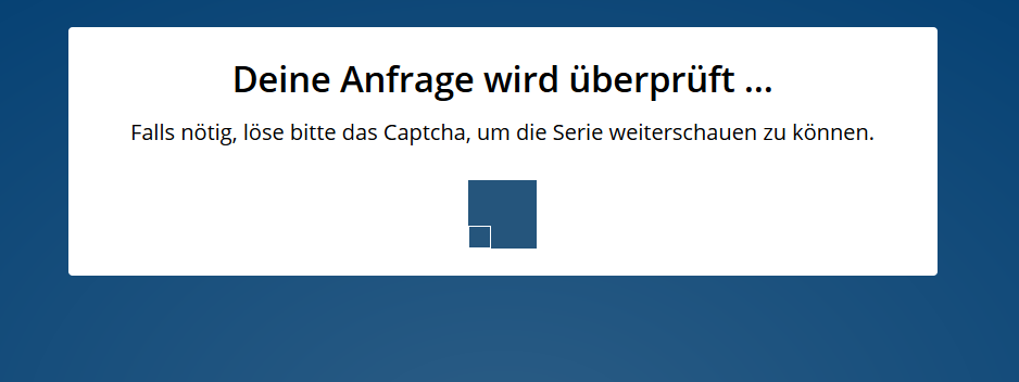

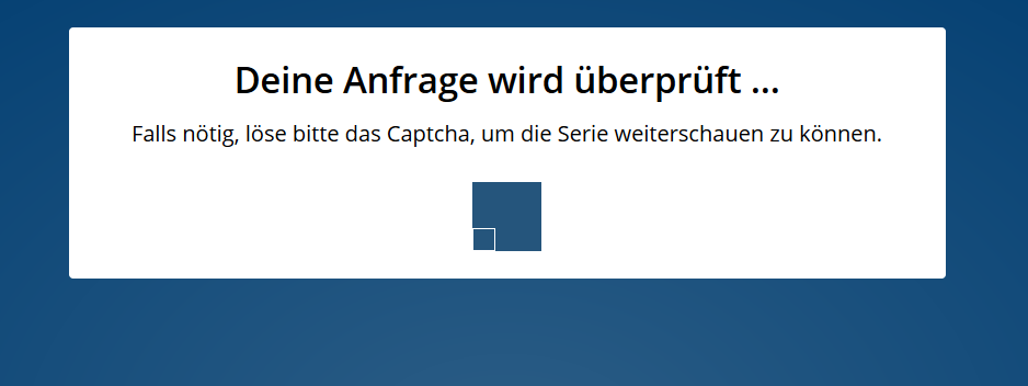

Fehler 3: Die Captchas werden nicht mehr geladen
