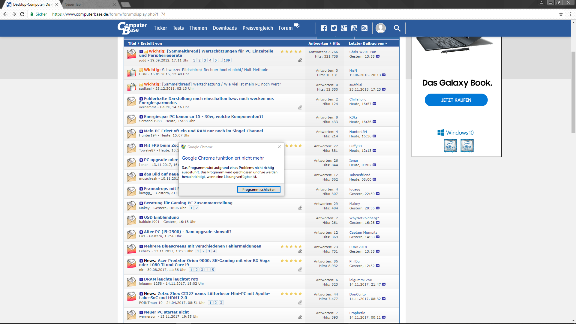

habe ein Problem mit allen Internetbrowsern und zwar wackelt, zuckt die Darstellung anbei ein Video
https://youtu.be/j0BSSQlknSw
Ehrlich gesagt habe ich keine Ahnung womit es zusammen hängen kann. Das Problem beobachte ich schon seit Monaten, hatte jedoch nie Zeit mich damit intensiv zu befassen.
PC wird aktuell eigentlich nur für Bildbearbeitung benutzt.
Mozilla und Chrome stürzen relativ schnell ab, recht stabil läuft Edge.

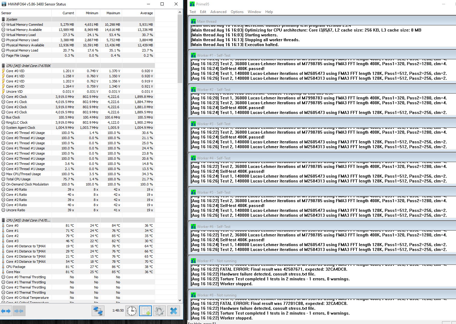

Hab mal Prime95 gestartet und nach knapp 2min Fatal Error bei Worker 7 + 8 erhalten. Ich denke einen Test über paar Stunden kann ich mir somit ersparen.
CPU defekt oder irgendein Spannungsproblem?
Es kann bei Prime trotz erfolgreichem Memtest auch das RAM sein.
