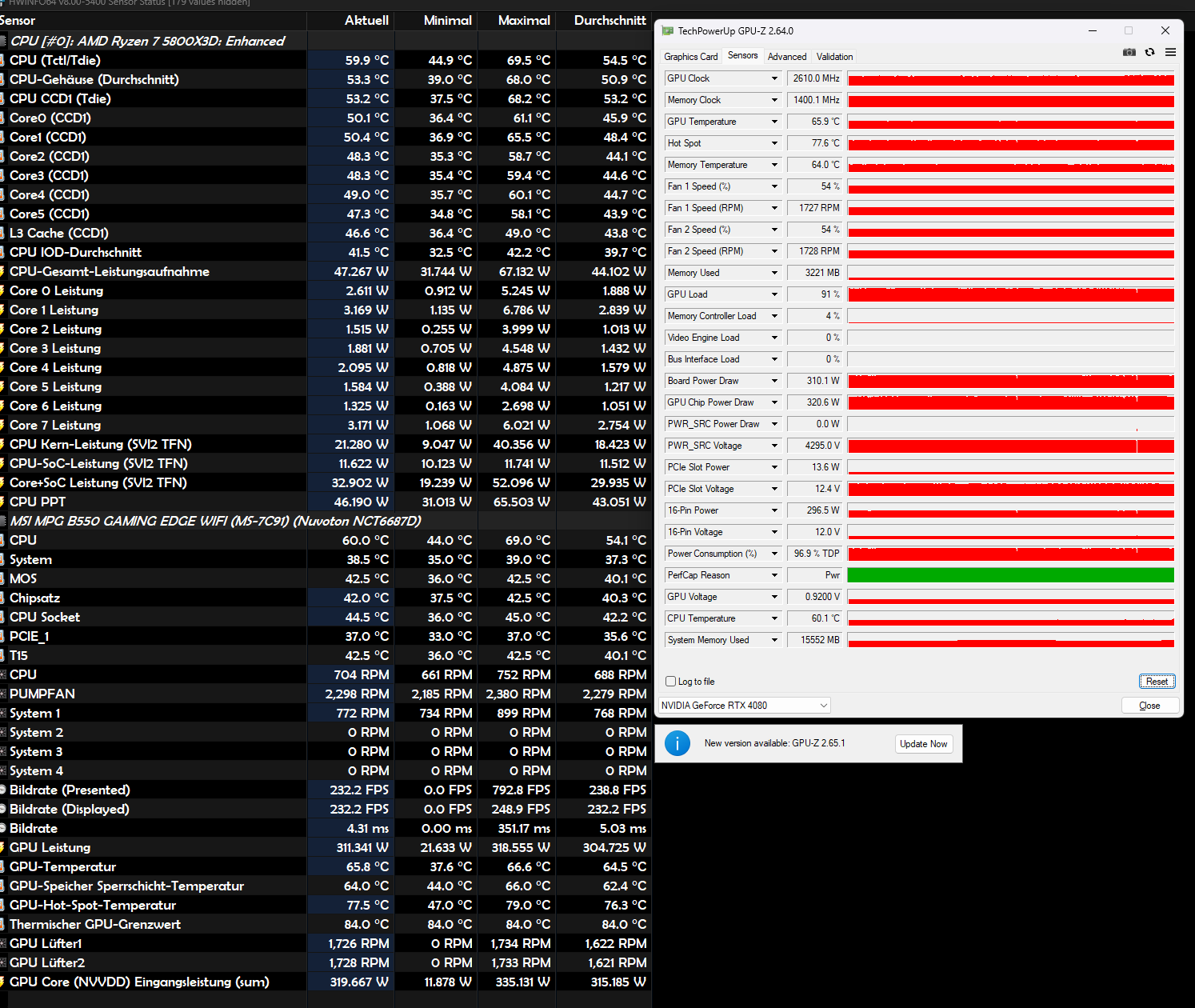

Ich hab mal noch einen Screen reingepackt nach 34 Minuten Furmark und da dreht der Lüfter zwar voll auf aber dieses Geräusch nehme ich defintiv nicht wahr.
Warum verprügelt man die gute Karte 34 Minuten lang mit Furmark?
Dieses Zeug braucht kein Mensch, da es sehr unrealistisch im Vergleich zu den Spielen ist.

Den Furmark habe ich laufen lassen um es gegen zu testen, es erschließt sich mir halt immer noch nicht warum das Game ein Spulenfiepen erzeugt und der Furmark nicht, außerdem war es nochmal ein guter Test wie hoch der GPU Hotspot geht nachdem Wechsel auf das Phasesheet. Mit der alten Wärmeleitpaste hatte ich binnen 8 Sekunden 108° GPU Hotspot und in Games war er auch häufig bei 100°+, das dieses Tool nicht mit ein Spiel verglichen werden kann ist mir durchaus bewusst aber zum Testen ist es durchaus geeignet.
