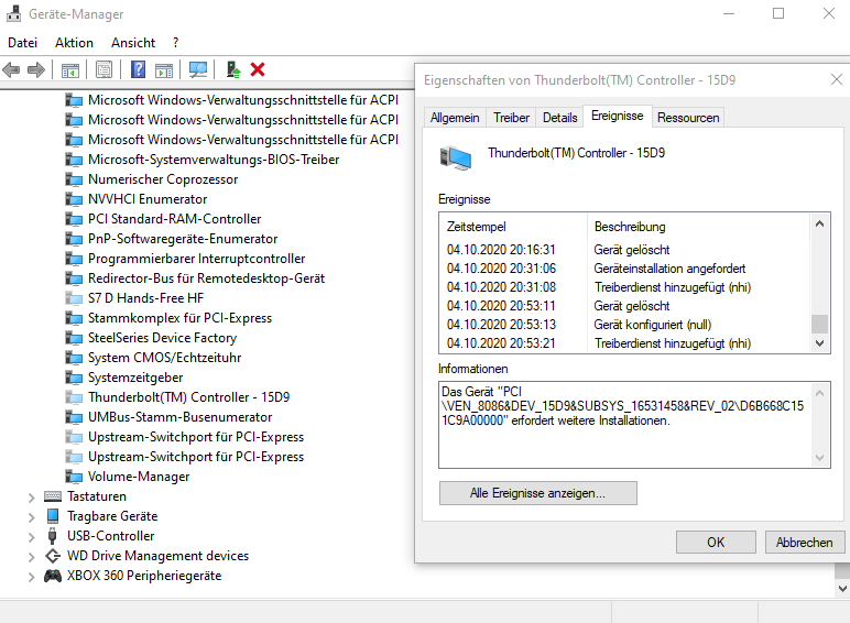

Zudem lief die installierte Thunderbolt Software nicht und spuckte beim öffnen einen Fehler aus:
"Diese Thunderbolt Anwendung ist nicht mehr in Gebrauch und kann unbedenklich deinstalliert werden."
Hatte daraufhin die Software und Treiber mehrmals deinstalliert und wieder installiert, in verschiedenen Reihenfolgen. Hatte soweit nichts gebracht und ich fand folgenden Lösungsansatz:
- https://forum.rme-audio.de/viewtopic.php?id=30110
Beide Registry Einträge wie beschrieben geändert: Problem bestand weiterhin.
Dann bin ich auf folgenden Beitrag gestoßen:
- https://plugable.com/2019/04/09/thu...windows-check-your-driver-types-and-versions/
Habe genau die Reihenfolge eingehalten und auch den Befehl "sc delete nhi" gemacht.
Resultat: Immerhin geht die Thunderbolt Software wieder!
Die Platte wird erkannt und ich muss sie in der Software akzeptieren. Beim Akzeptieren aber wieder: der selbe BSOD wie immer.

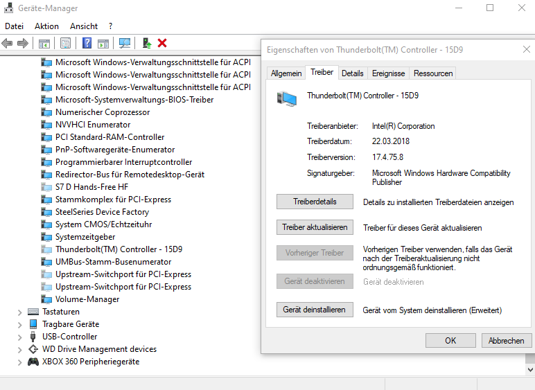

  • Ältere Version vom Thunderbolt (siehe Smart Update Screenshot unten)

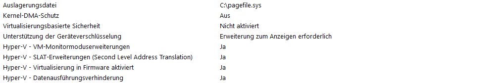

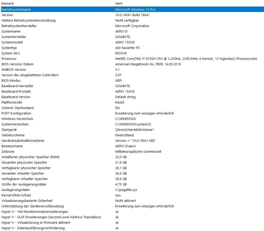

  • Kernel DMA Schutz gecheckt ob deaktiviert (Ja, ist er lauf MS Info)

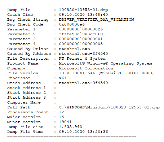

  • bluescreenview vom 09.10.20
  • MSInfo

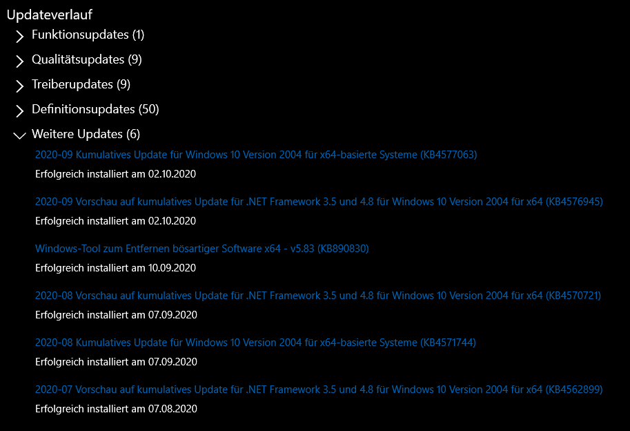

  • Windows Update Historie

  • Gerätemanager Thunderbolt(TM) Controller - 15D9 Infos

Im Ordner C:/Windows/Minidump
befinden sich die Informationen zum blue screen.
Die letzten fünf Files auf den Desktop kopieren.
Mit rar oder zip verpacken.
Hier im Forum hoch laden.

Eine illegale DMA-Operation wurde von einem verifizierten Treiber versucht. Der Begriff Speicherdirektzugriff oder englisch Direct Memory Access (DMA) bezeichnet in der Computertechnik eine Zugriffsart, die über ein Bussystem direkt auf den Speicher zugreift.
Hier ist ein Fehler beim Zugriff auf den Speicher entstanden.

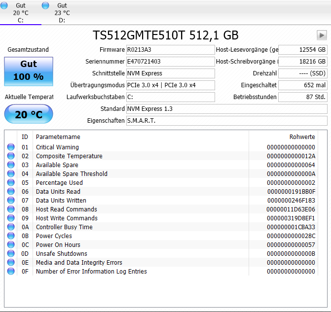

Übrigens, hier mal die Screenshots vom CrystalDisk:

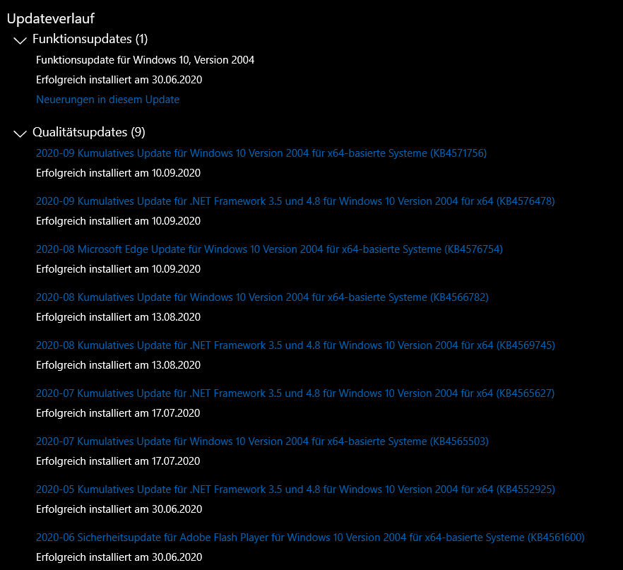

Hatte irgendwo davon gelesen, dass man Windows Updates ja wieder deinstallieren kann.
Sollte meine zeitliche Berechnung was den BSOD angeht stimmen (siehe oben im ersten Beitrag), dann könnte vielleicht das Update vom 10.09.20 Schuld sein?
Wie gesagt, zwischen dem 03.09.20 und 01.10.20 hab ich die externe SSD bzw generell Thunderbolt nicht genutzt...
Weiss nicht, ob man sowas unbedenklich deinstallieren kann/sollte.

Auch nochmal die Frage, ob es das Windows Update im Post zuvor sein könnte?

An deiner Stelle (falls nicht schon geschehen) verschiedene Thunderbolt-Treiber ausprobieren, aktuelle und auch ältere.
