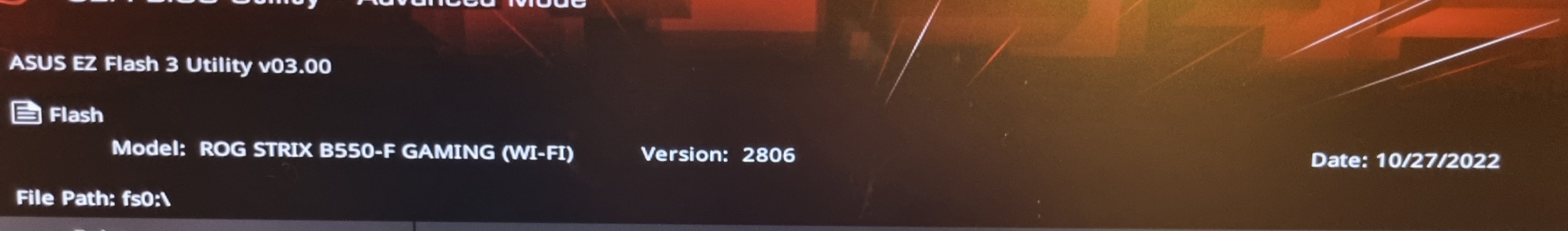

Ich glaube, du hast nicht die neuste .dmp Datei angeschaut.
Chipsatz habe ich auf der AMD-Seite eine neuere Version (4.11.15.342) gefunden.
Mit neuem Chipsatztreiber hatte ich soeben jedoch noch ein BSOD.
  • 020223-7218-01.zip
    020223-7218-01.zip
ja, in der neusten Dumpfile ist jetzt das Bios aktuell.
Der Fehler ist aber gleich geblieben
