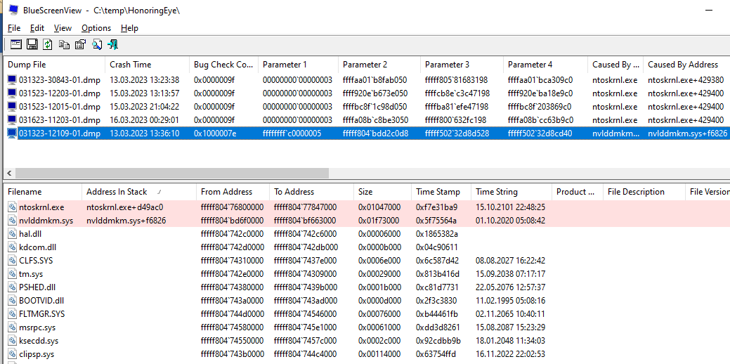

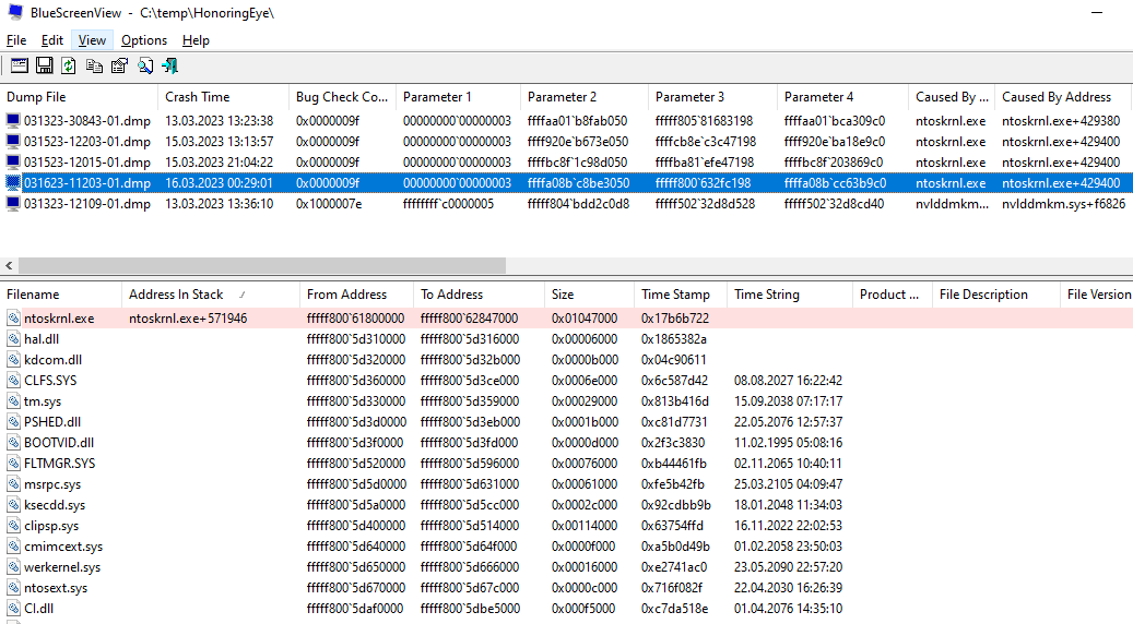

Es gibt 4x 0x9f, und 1x 0x7e wo eine NVIDIA-Treiberdatei involviert ist.
Danke euch schonmal im Voraus fürs drüberschauen der dmp files!
hm interessant, also könnte es am Grafikkartentreiber liegen, das ist echt komisch. Meinst du ich sollte mal den Treiber mit DDU deinstallieren und nochmal den neuesten Grafiktreiber für meine GTX 1060 installieren ?

Ich habe die Dumps jetzt noch durch den Debugger gejagt, und bei den vier DRIVER_POWER_STATE_FAILURE (9f) steht überall nur der storahci.sys!
A driver has failed to complete a power IRP within a specific time.
Arguments:
Arg1: 0000000000000003, A device object has been blocking an IRP for too long a time
Arg2: ffffa08bc8be3050, Physical Device Object of the stack
Arg3: fffff800632fc198, nt!TRIAGE_9F_POWER on Win7 and higher, otherwise the Functional Device Object of the stack
Arg4: ffffa08bcc63b9c0, The blocked IRP
Debugging Details:
FILE_IN_CAB: 031623-11203-01.dmp
TAG_NOT_DEFINED_202b: *** Unknown TAG in analysis list 202b
DUMP_FILE_ATTRIBUTES: 0x1808
Kernel Generated Triage Dump
BUGCHECK_CODE: 9f
BUGCHECK_P1: 3
BUGCHECK_P2: ffffa08bc8be3050
BUGCHECK_P3: fffff800632fc198
BUGCHECK_P4: ffffa08bcc63b9c0
DRVPOWERSTATE_SUBCODE: 3
DRIVER_OBJECT: ffffa08bc8b5fca0
IMAGE_NAME: storahci.sys
MODULE_NAME: storahci
FAULTING_MODULE: fffff80063b60000 storahci
FAILURE_BUCKET_ID: 0x9F_3_IMAGE_storahci.sys...
-> Treiber für den SATA/AHCI-Controller von Microsoft. AMD oder ASMedia (Board hat zwei davon!)?
Nimm mal die SATA-Geräte alle weg, und teste ohne diese.
Überprüfe die Einstellungen des Controllers im UEFI, vielleicht ist da etwas zu 'aggressiv'.
Und kontrolliere SMART-Werte und Ereignisanzeige diesbezüglich.
