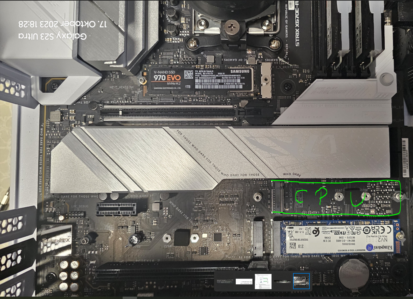

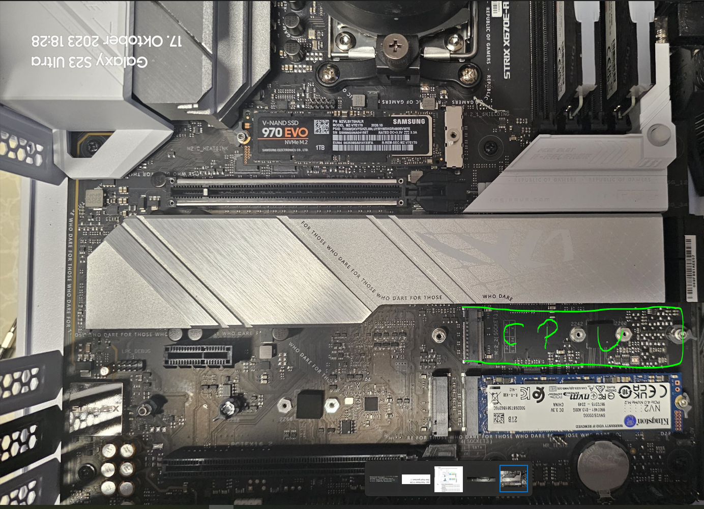

Da war sie die ganze Zeit von dort aus hab ich sie jetzt nach oben gesetzt ist es jetzt wieder falsch oder was?
Korrigiere die m2 war links jetzt ist sie oben genau an der CPU also auch ganz falsch...?WhizKey schrieb:Da war sie die ganze Zeit von dort aus hab ich sie jetzt nach oben gesetzt ist es jetzt wieder falsch oder was?
Man man man, einfach wie auf dem Bild und Text aus dem anderen, neuen Thread.
Warum sind wir jetzt wieder hier, was ein durcheinander.
