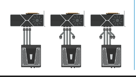

Am Netzteil sollten sie immer richtig angeschlossen seinWhizKey schrieb:Grafikkarte kann eigentlich nicht falsch angeschlossen sein:
und das ist schnell mal falsch.
Du könntest es mal versuchen, hier 3 separate Kabel zu nehmen
an jeweils einen PCIe Anschluss am Netzteil (Bild).
Sind das die Kabel aus dem Zubehör vom Netzteil?

Die Karte ist bei dir so angeschlossen (Bild)WhizKey schrieb:Der PC wurde so zusammen gebaut von MemoryPC.
was bei deinem Netzteil durchaus ok ist.
Ich würde 3 separate Kabel nehmen.
