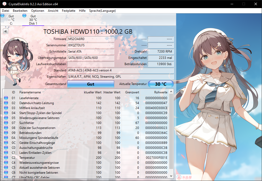

Crystaldiskinfo sagt erstmal gut zu beiden Festplatten, ich häng die txt Datei mal an.

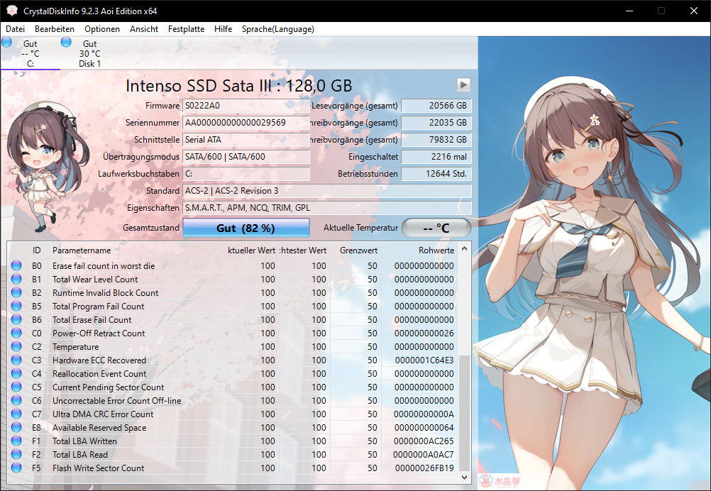

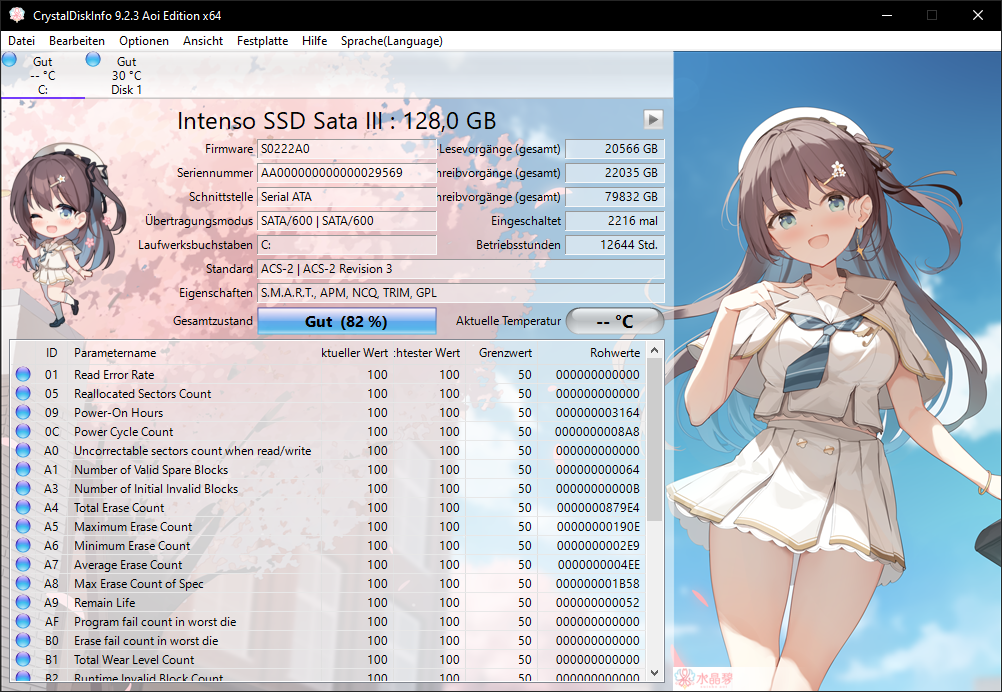

zur SSD: Intenso (Würg), hat einige wenige Fehler auf C7 (Kabel/Stecker), würde mir aber eher sorgen machen bei den vielen Einträgen bei C3. Beobachten was von den werten steigt und wie schnell.

Crystal Disk Info zeit bei ECC jede menge Fehler an.
C3 100 100 _50 0000001C64E3 Hardware ECC Recovered
würde die SSD tauschen. 128GB sind recht wenig und etliche SMART Werte sind komisch. Klone das Windows auf die neue SSD, stöpsel die alte ab und schaue was passiert.
Könnten sie mir das Erläutern? Ist das eine Hexadezimalzahl der Anzahl der Fehler?
