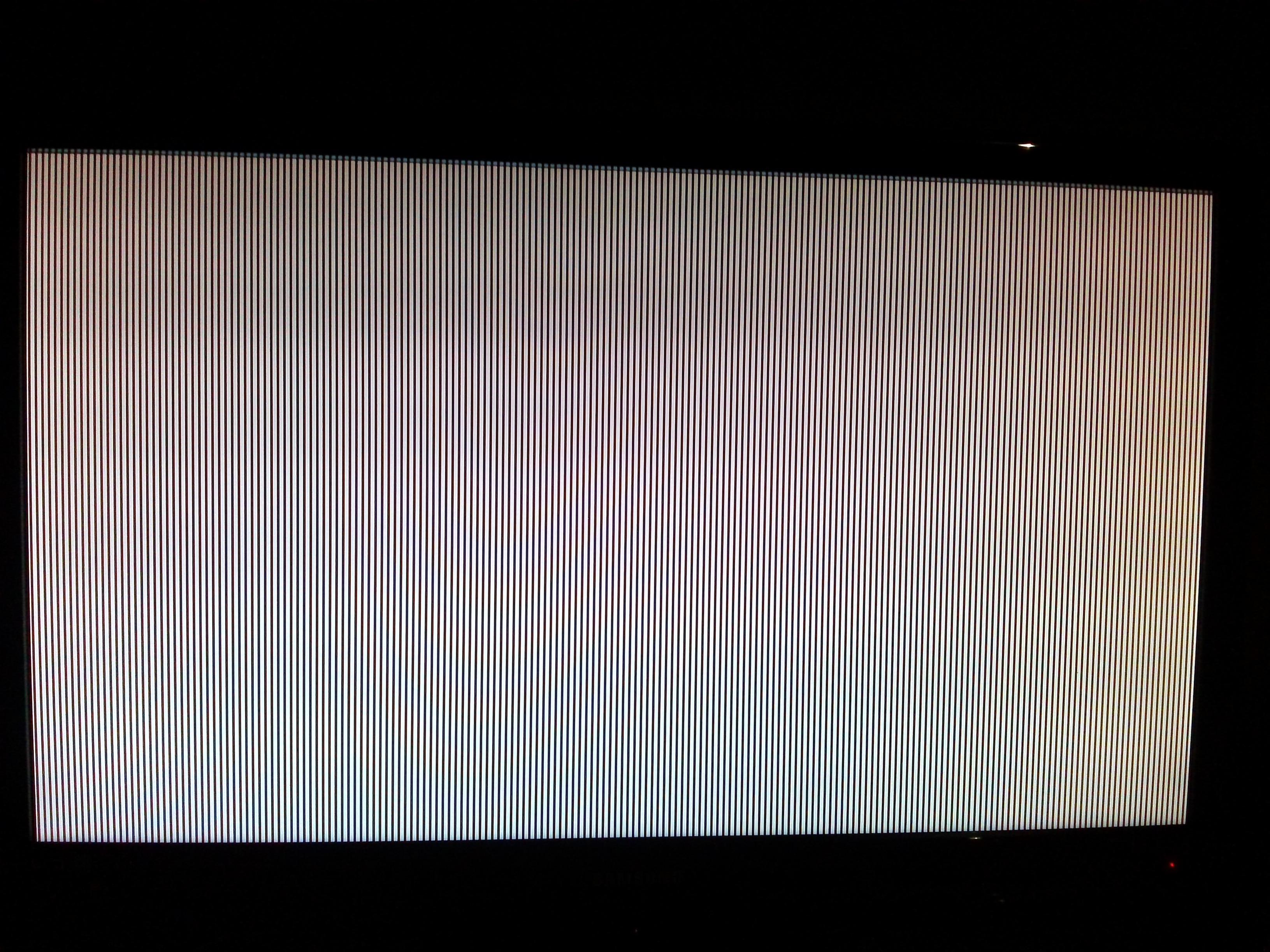

Diese BSOD´s bekomme ich immer unter volllast eines Grafisch-Hochwertigen-Spieles, allerdings immer den selben, wie der BSOD nun aussieht kann ich selber jedoch nicht sehen, da ich die Streifen im Bild habe - Befindet sich im Anhang ein Beispiel, ist nicht von mir sieht aber GENAU so aus.
