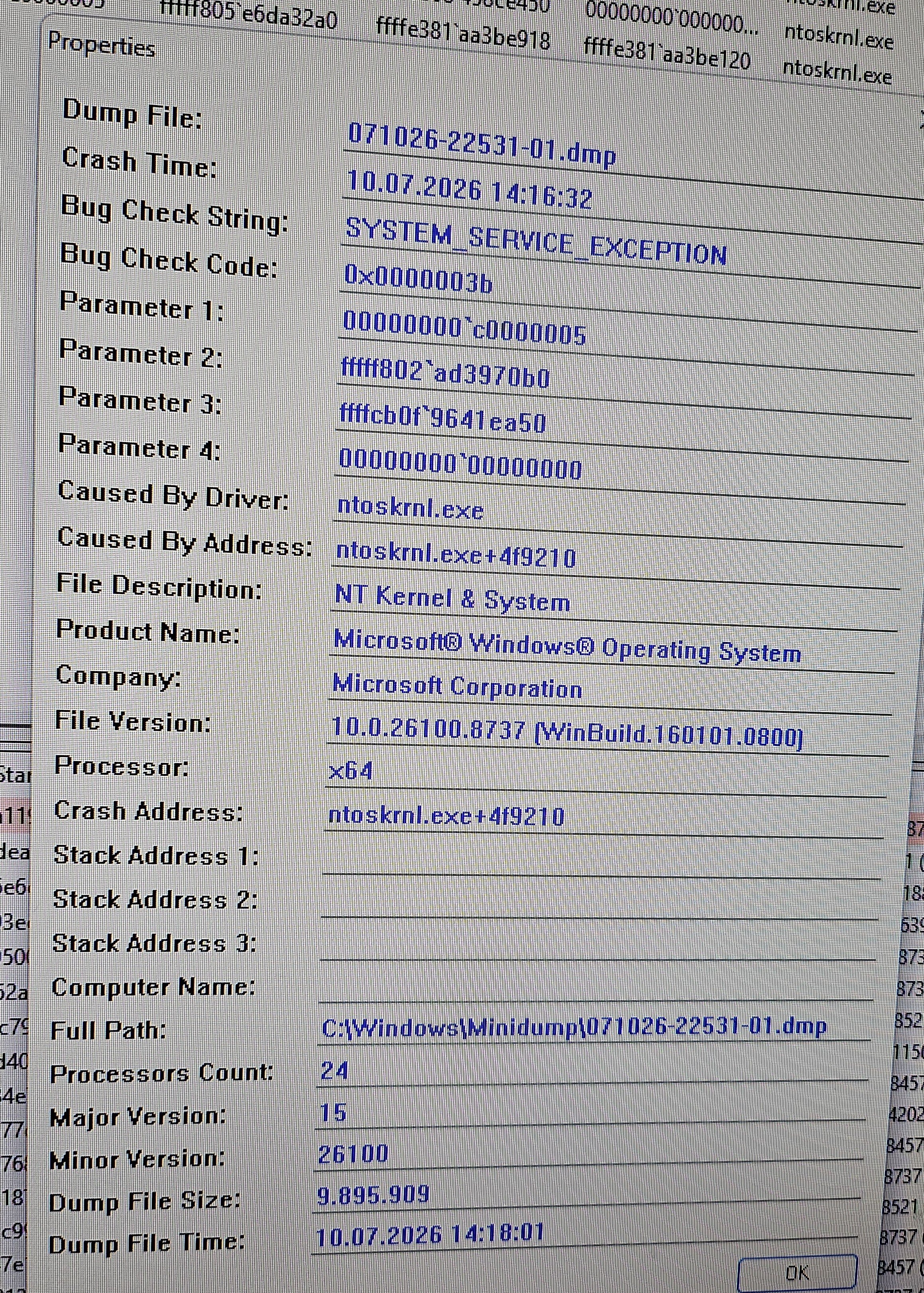

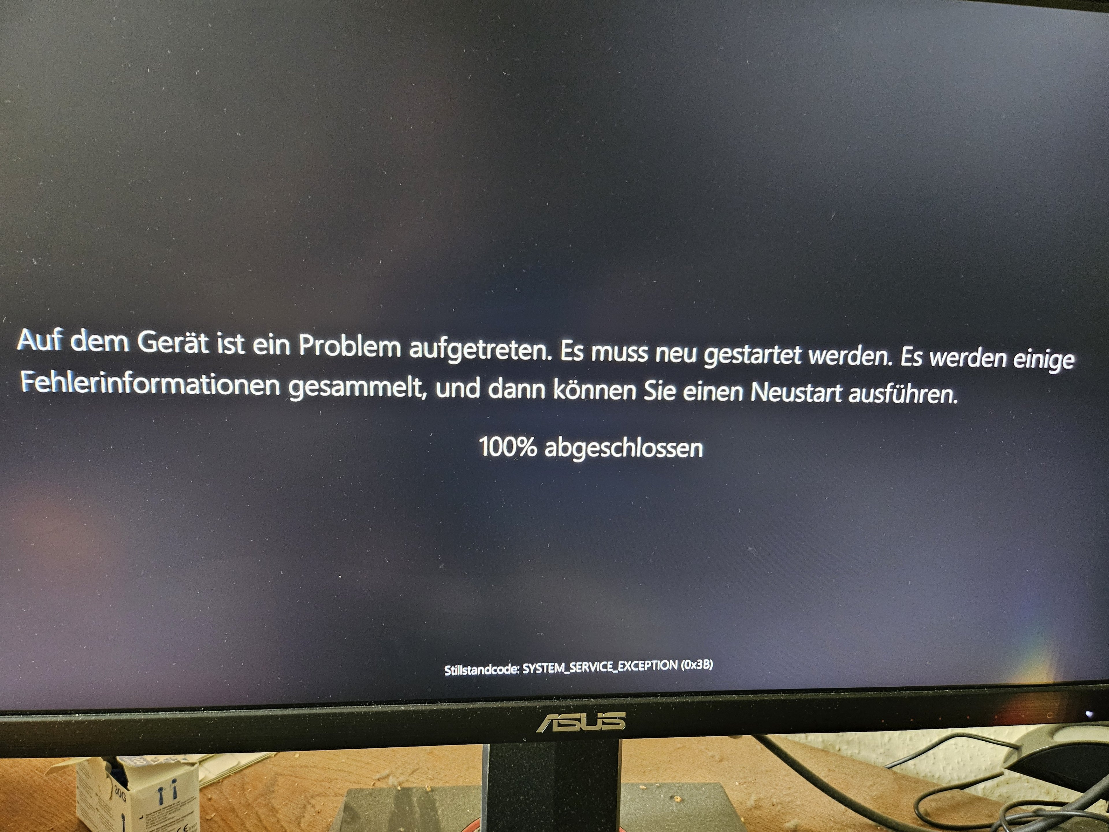

hab ein 2 Monate altes xmg pro 15 Zoll mit einem Intel 275 und einer Nvidia 5070 ti und bekomme unter Games ständig nach ein paar Minuten den im Anhang folgenden bluescreen. Den Rechner lasse ich unter " Enthusiast" Profil ( grüne Anzeige )laufen da ich mit "ausbalanciert" in Games nur auf 30 FPS komme. Folgende Sachen hab ich schon probiert. Datenträger überprüft, RAM getestet....beides ohne Probleme. Temperaturen unter Volllast ca 90. Grad. Neuste Windows Update und Nvidia Treiber sind installiert. Habe ein Xbox gamepad und ein Logitech g29 angeschlossen. Steckplätze geändert...genau dasselbe. Wie gesagt das Problem tritt nur in Games und Enthusiast Modus auf in win 11 und ausbalanciert habe ich keine Probleme. Minidump folgt

Hast du den NVIDIA Treiber komplett gelöscht bevor du die neue Version installiert hast?
Laut Internet Recherche tritt das Problem gerne aufgrund von Treiberfehlern auf. Ich würde noch:
P.S.: Sollte der SFC Scan extrem langsam sein (weniger als 1% Fortschritt pro Minute) einmal neustarten, das löst normalerweise das Problem. Selbes bei DISM Scan. Hier kann allerdings die Reparatur falls eine notwendig ist sehr lange dauern
Vielen Dank für die ausführliche Antwort folgendes hab ich gemacht. BIOS Update, Intel Treiber Update und beides hat geholfen. Jetzt hab ich noch eine Frage. In der Nvidia Software gibt es ja den sogenannten whisper Mode. Diesen würde ich gerne aktivieren und auf 60fps begrenzen. Nach jedem Neustart des PCs setzt er sich aber wieder auf "aus". Wie kann man den dauerhaft aktivieren??
