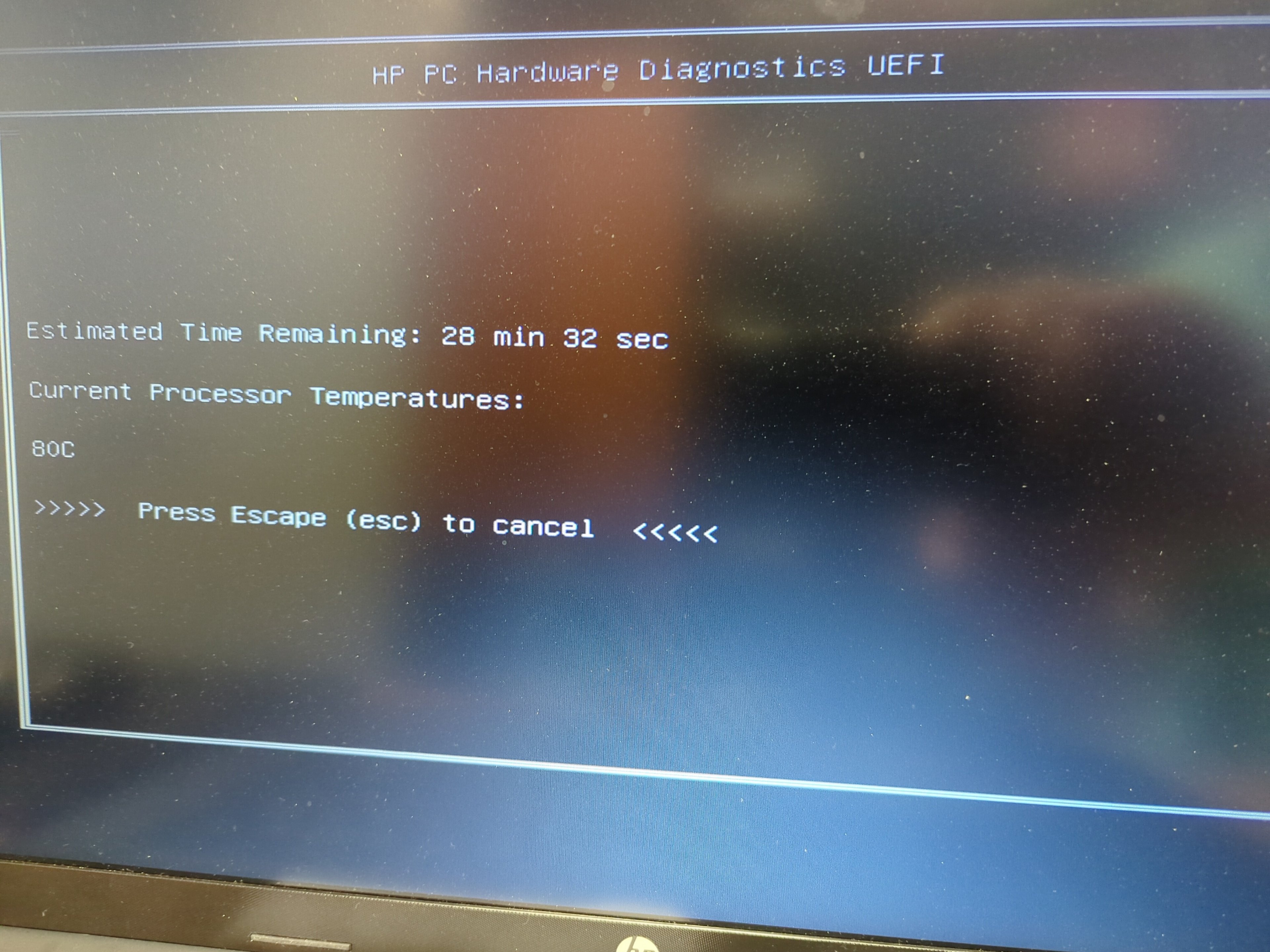

Edit: Ah, eine Sache ist mir aufgefallen, die ich aber nicht richtig einordnen kann. HP hat ja im UEFI seine Hardwarechecks eingebaut, also für CPU, Akku, Memory, Storage etc. und beim normalen CPU-Test stand da "Software Error" und der CPU-Stresstest schien irgendwie nicht zu starten. Alle anderen Tests haben aber "ok" zurückgemeldet. Hab das erstmal als nicht relevant eingeordnet, weil ich auch nicht genau weiß, was da genau mit welchen Algorithmen überprüft wird.

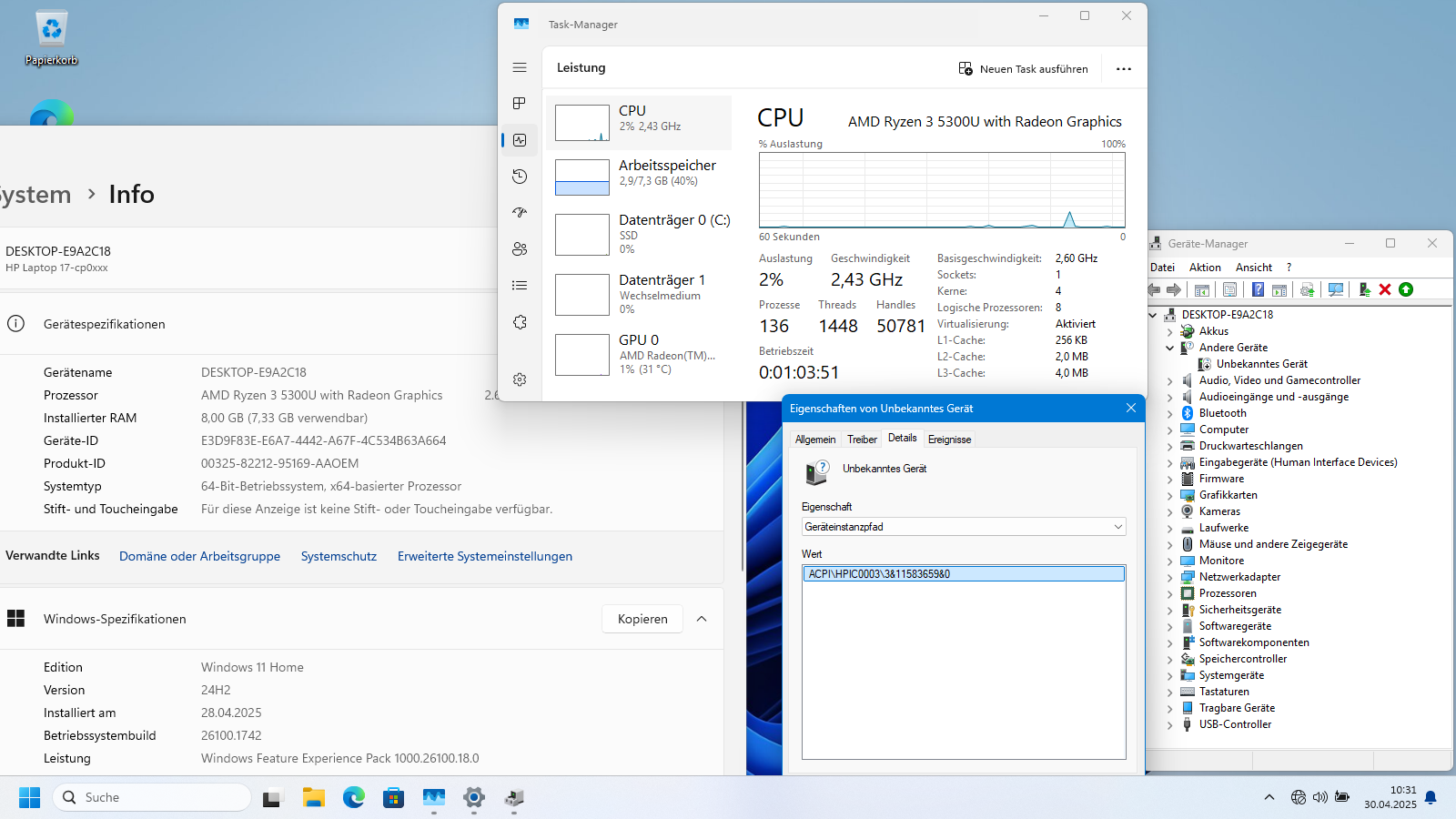

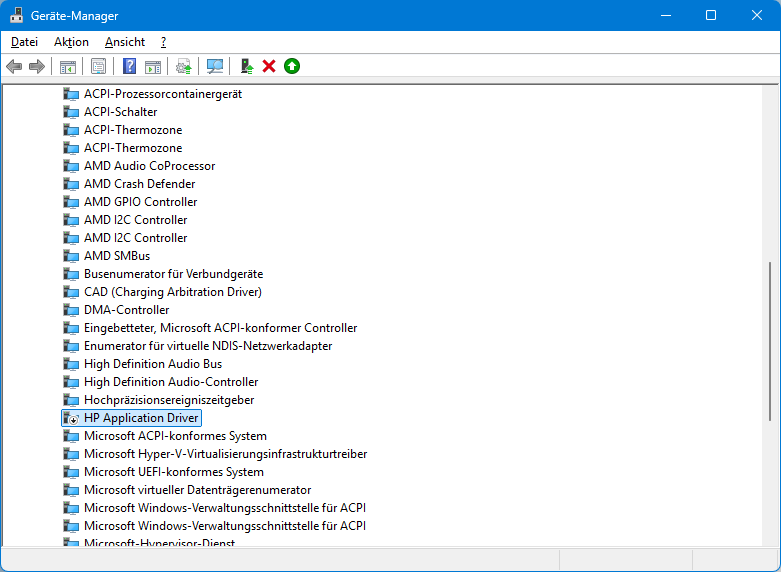

Das deaktivierte Gerät oben im Gerätemanager nennt sich wohl "HP Application Driver":

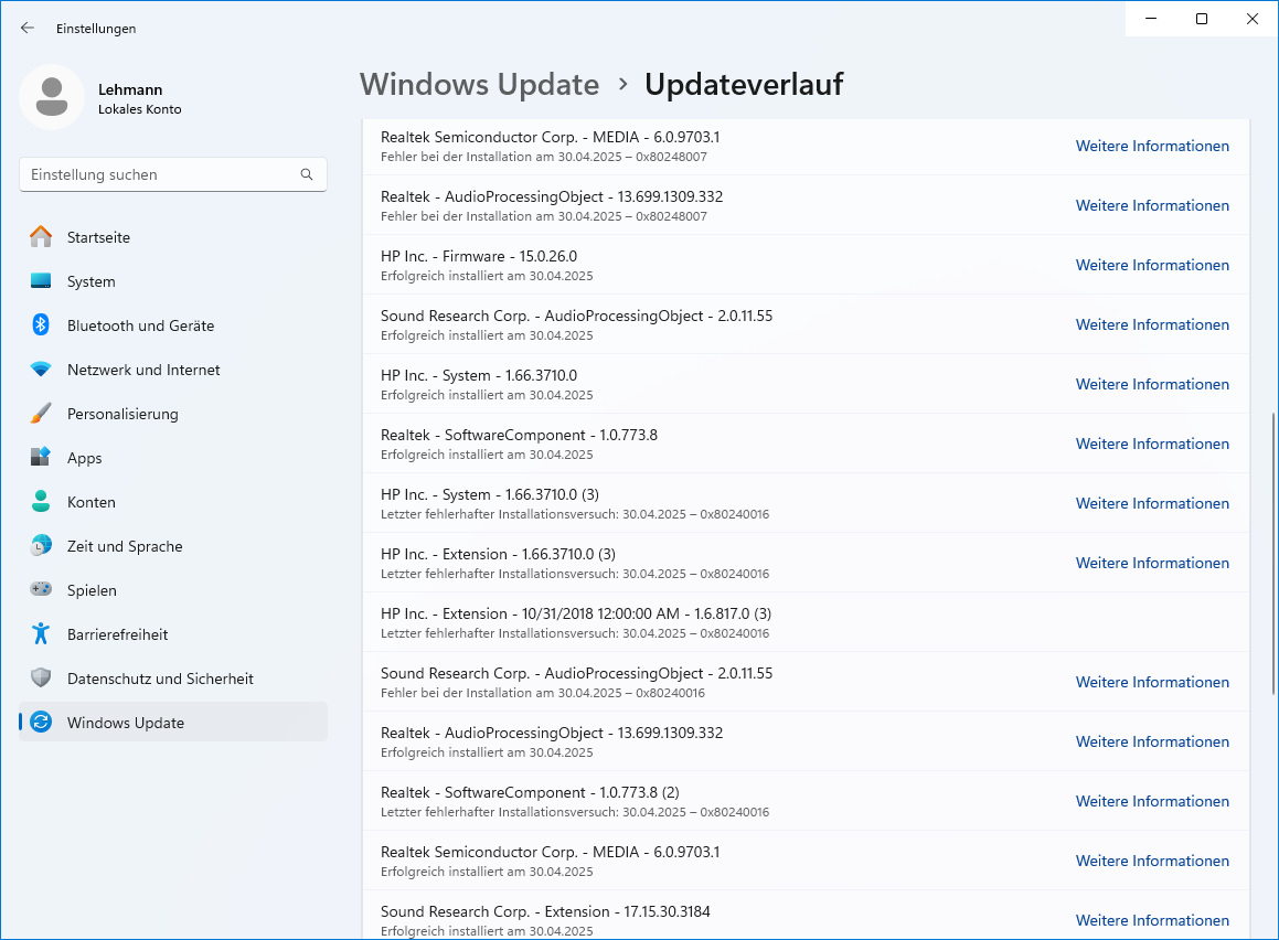

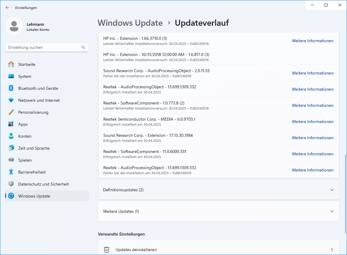

Treiber, die über Windows-Updates automatisch installiert wurden:
Dann wollte ich mal die restlichen Windows Updates durchlaufen lassen -> wieder Blackscreen mit eingefrorenen Mauszeiger. Also da gibts auf jeden Fall irgendein größeres Problem mit den durch Windows installierten Treibern.

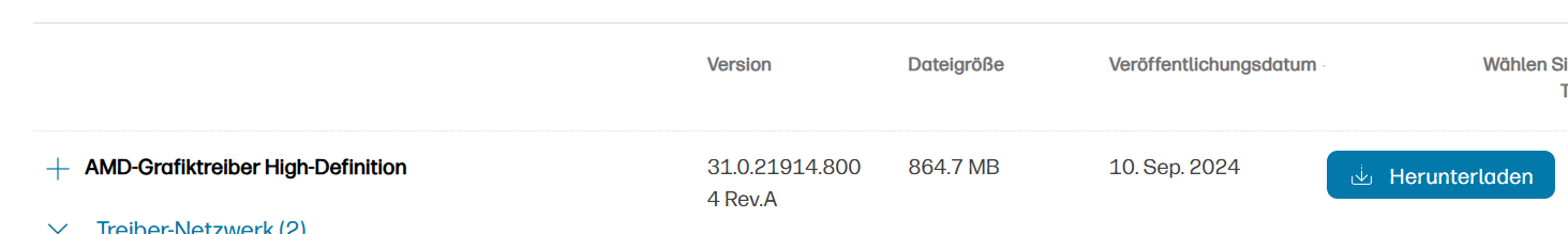

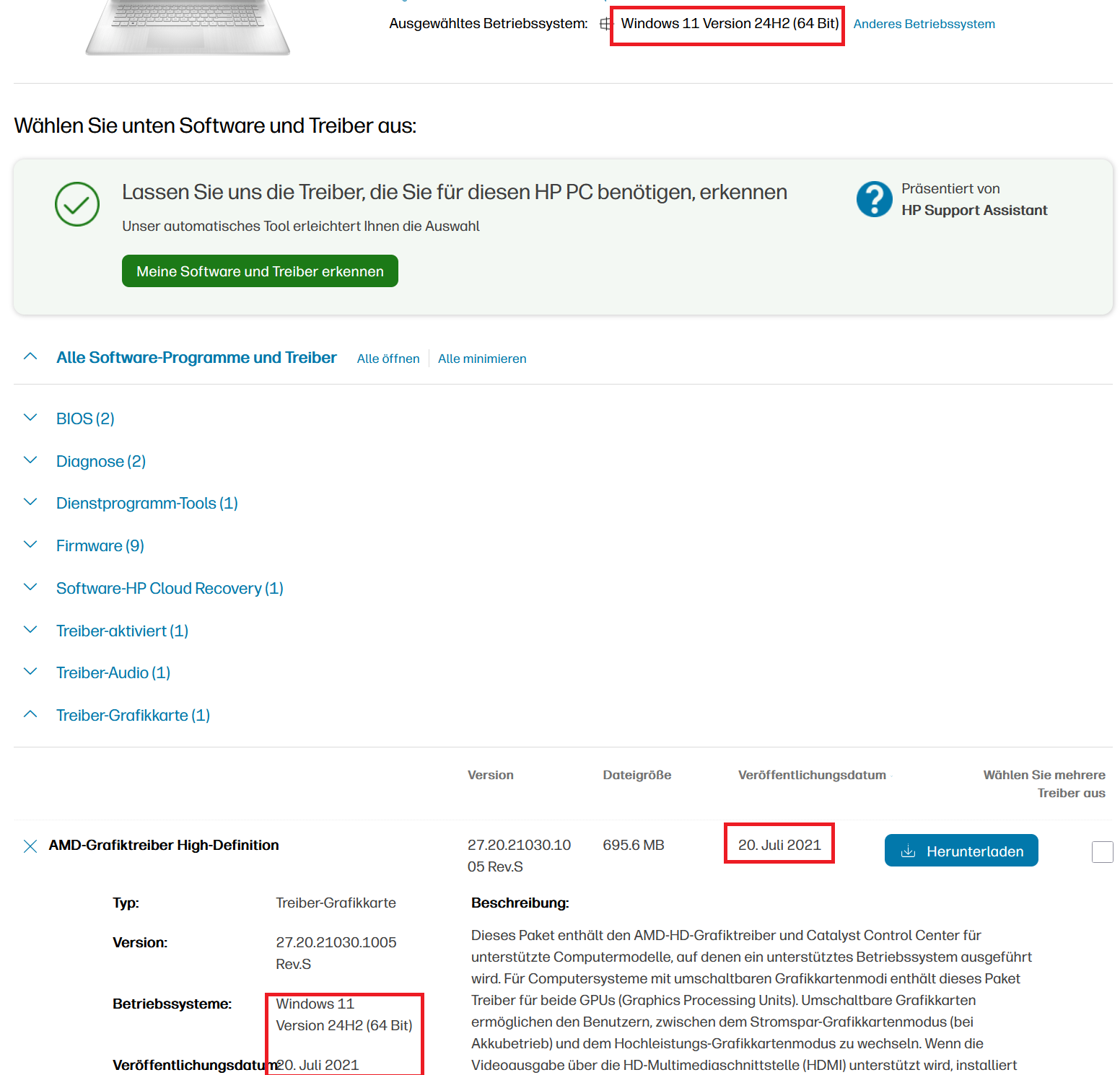

Auf der HP Seite zu deinem Laptop gibt es einen Treiner mit September 2024, vllt fixt er es. Auf der Seite gibt es auch Diagnose Tools um die HW zu testen. Beim Boot sollte man per ESC auch die Diag starten können.
Reaktionen: qiller
IDontWantAName schrieb:
mit September 2024
Bin ich blind? Sehe nur einen von Juli 2021. Den hatte ich in der Tat nicht getestet, sondern direkt den von der AMD Seite bzw. halt die Windows Update Treiber. Kann ich ja nochmal probieren.
Hatte noch einen zweiten Dump etwas später gespeichert, siehe Anhang.
Bei der OS Auswahl habe ich Windows 11 und dann 24H2 ausgewählt und dann sehe ich den neuen Treiber, vllt hats du Windows 10 ausgewählt.

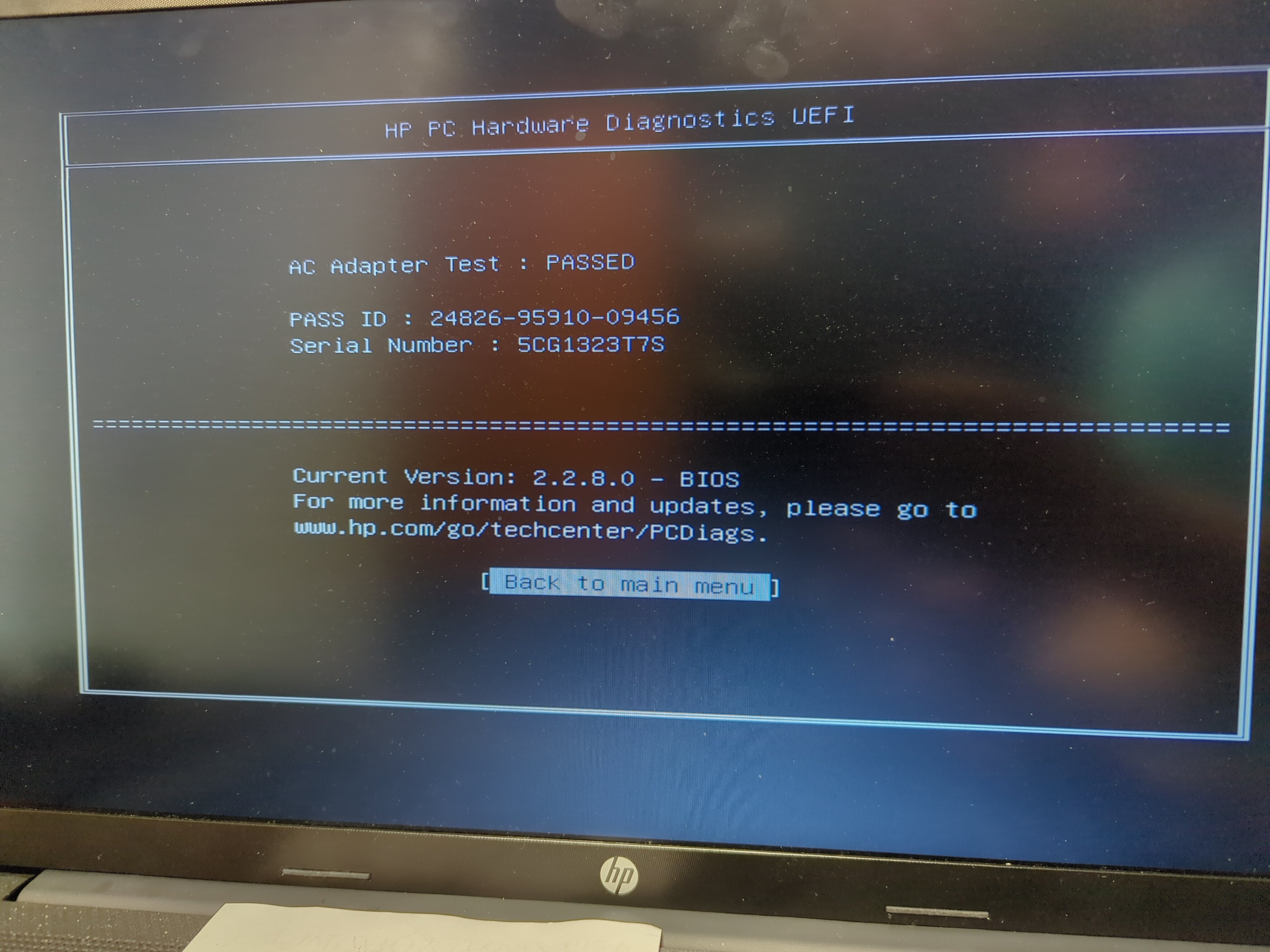

Führe mal die HW Diagnose mit den HP Tools durch
Reaktionen: qiller
Muss ich Montag nochmal dann testen. Hatte ich oben ja schon geschrieben, da läuft alles, außer die CPU-Tests. Beim normalen CPU-Test kommt "Software Error" und der Stresstest startet nicht.
Fehler gefunden, uMatrix hat wohl externes JS blockiert, deaktiviert und jetzt seh ich auch den Treiber.

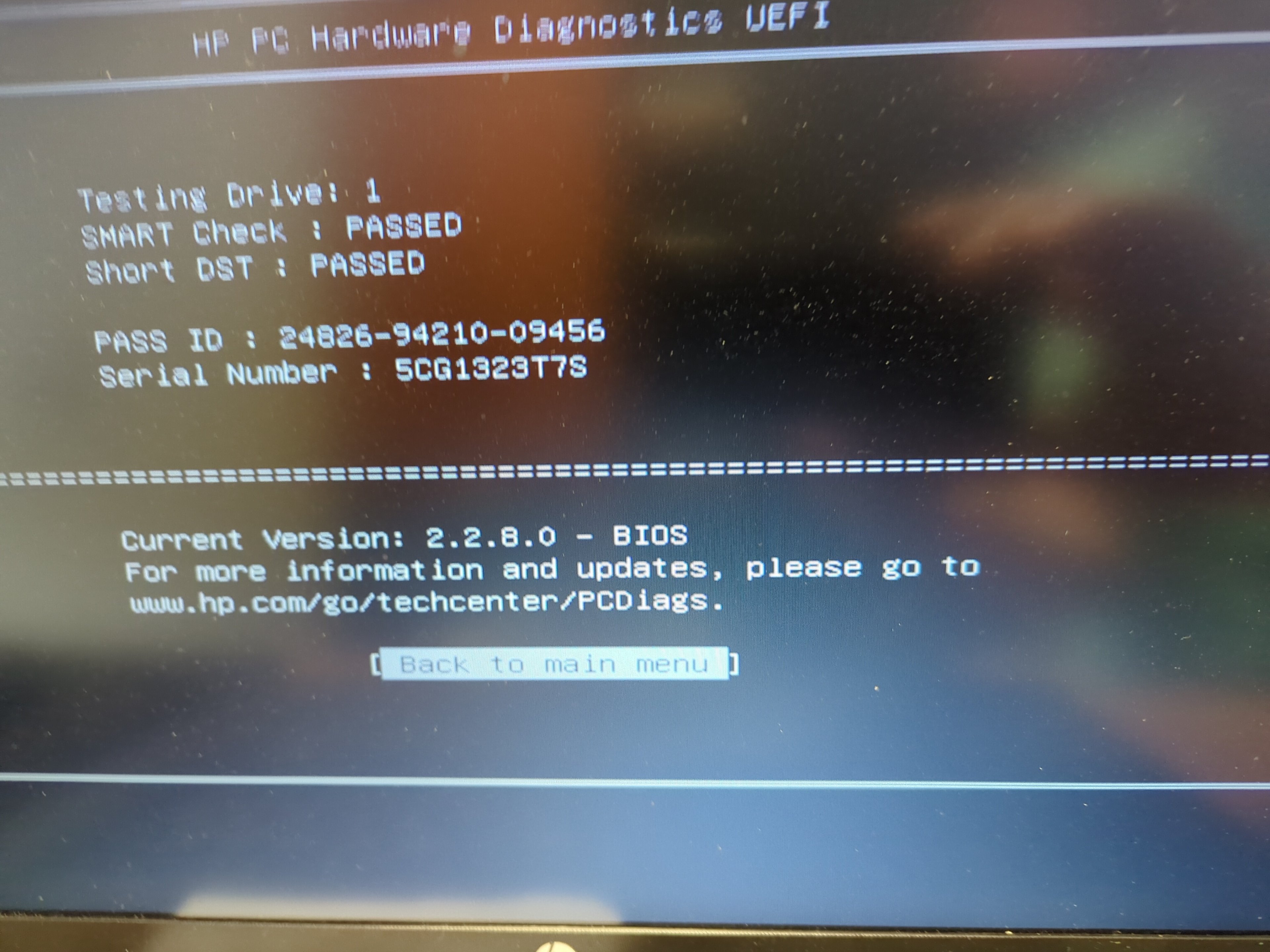

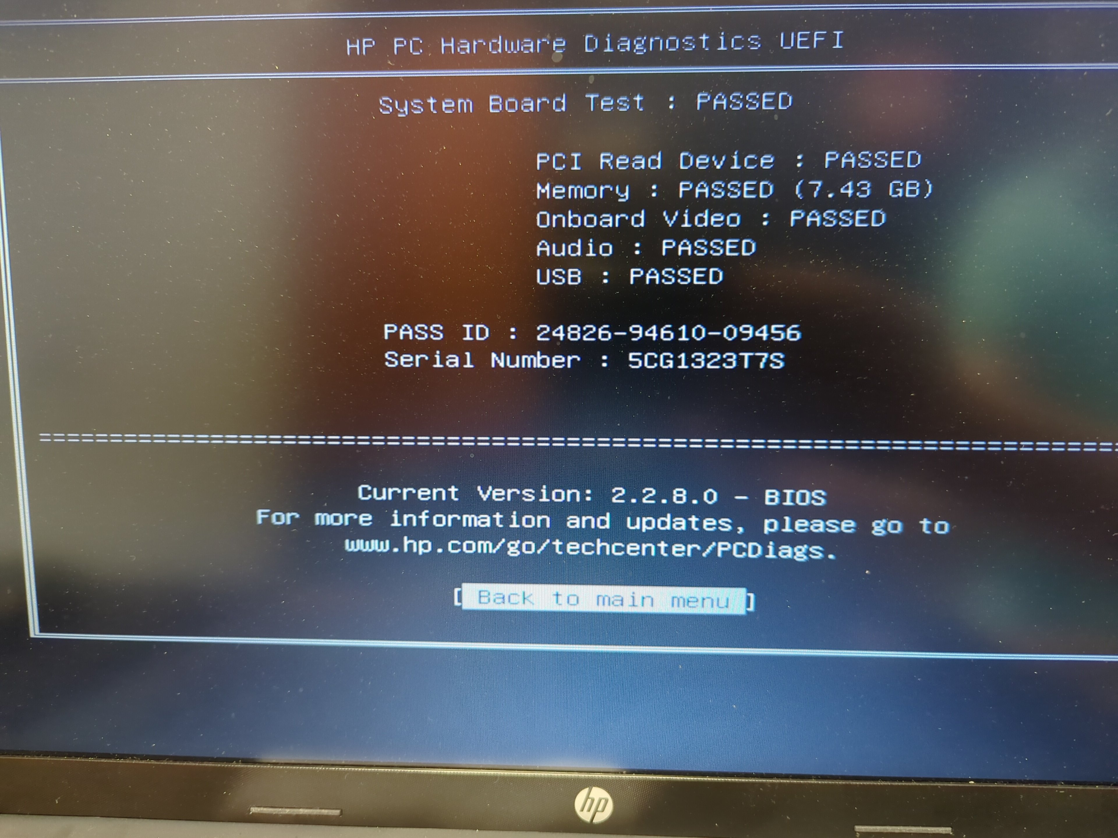

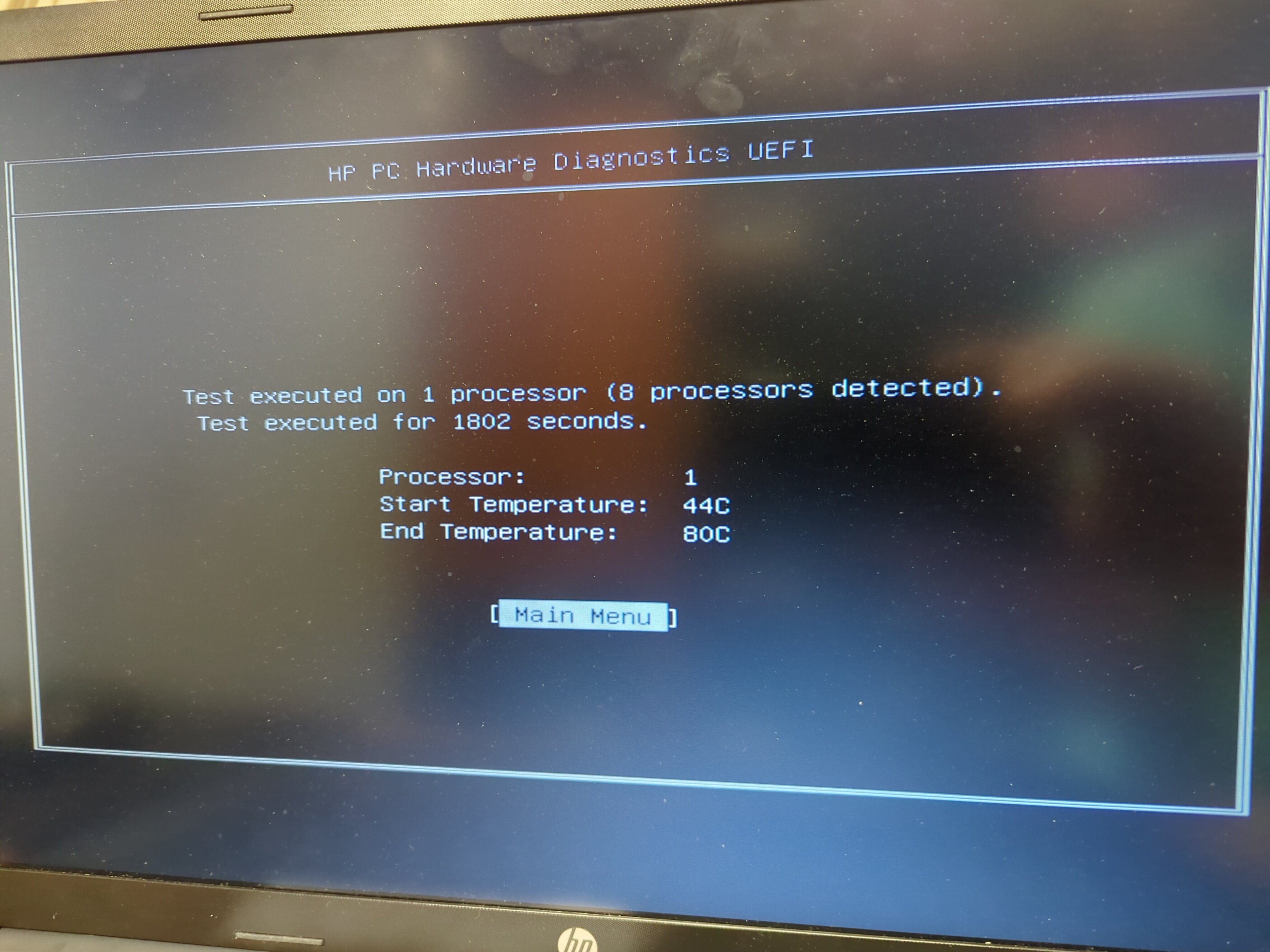

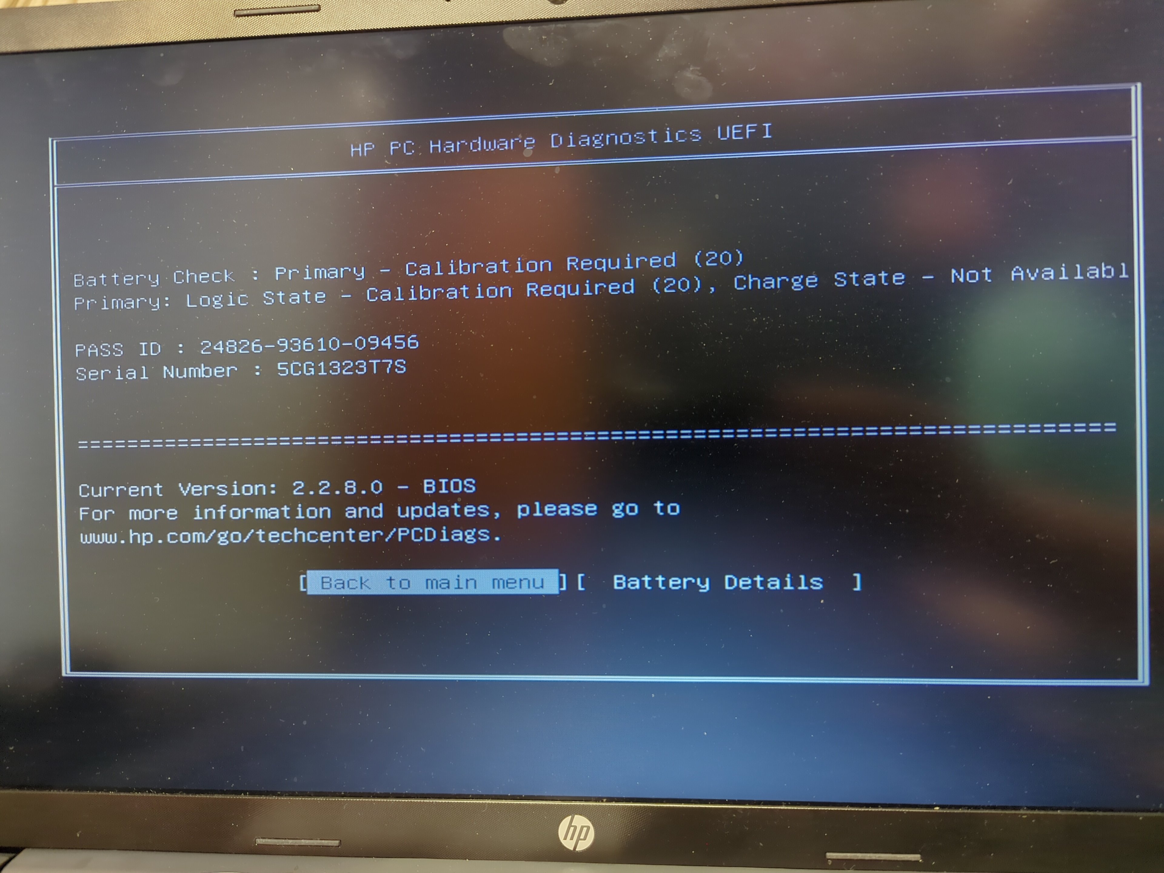

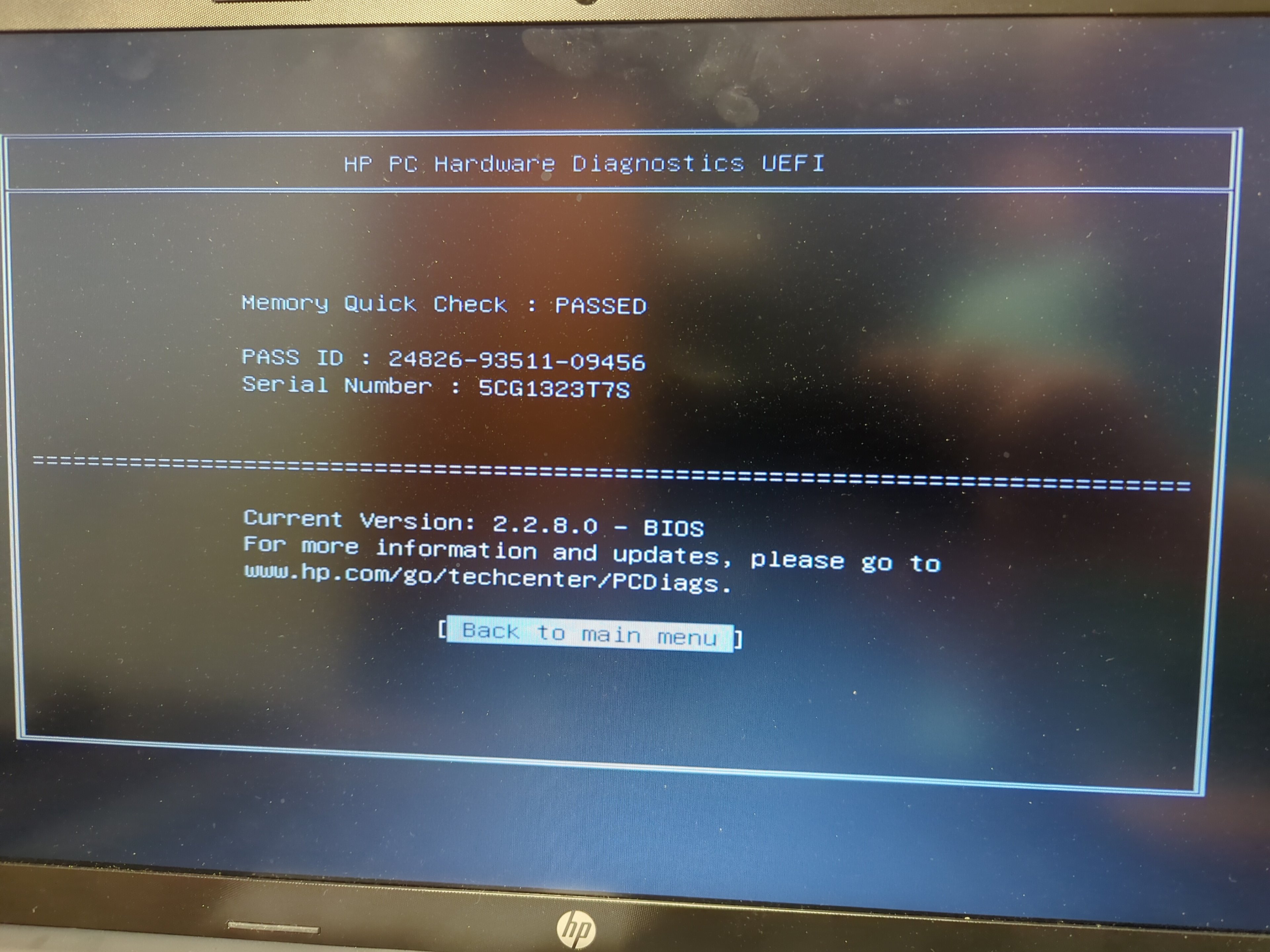

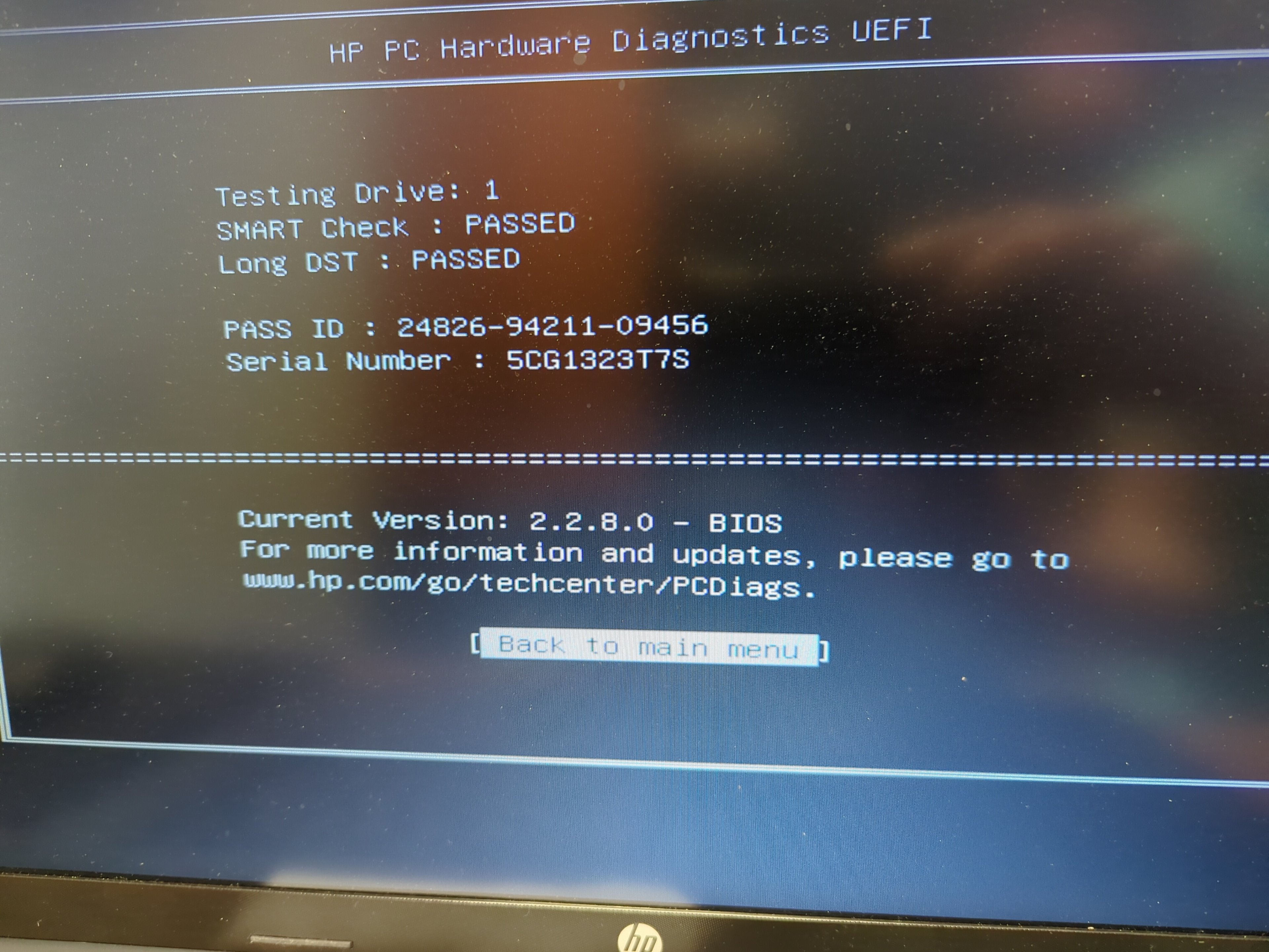

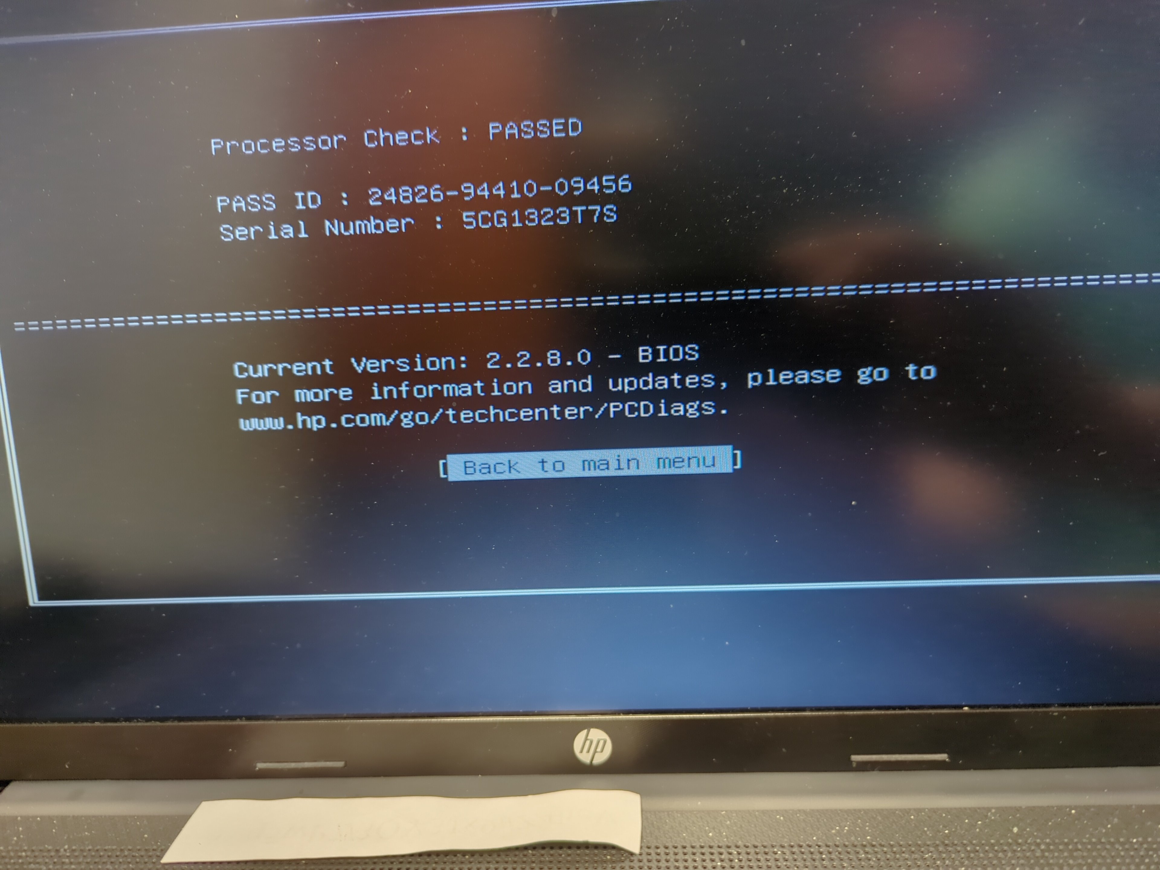

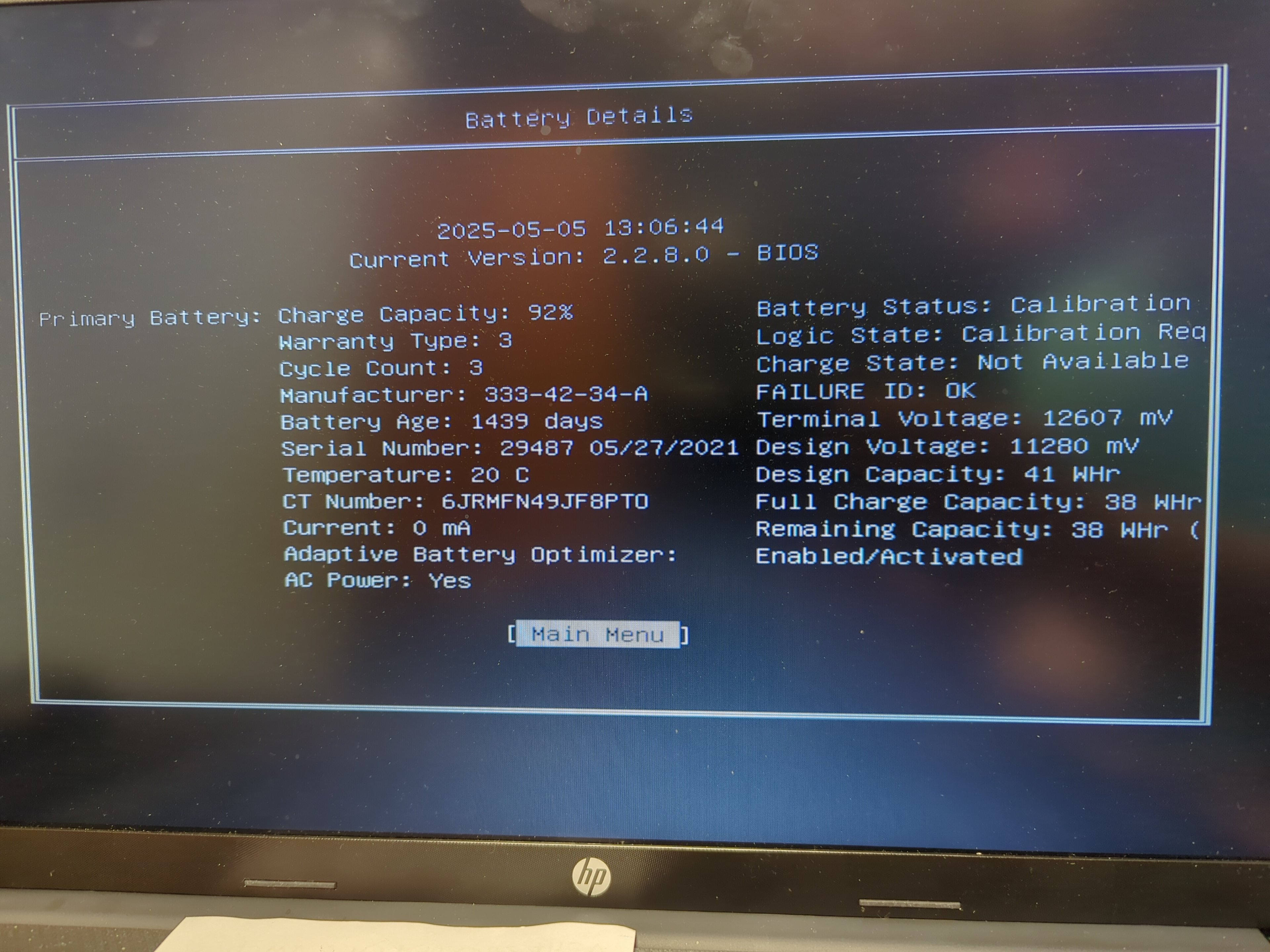

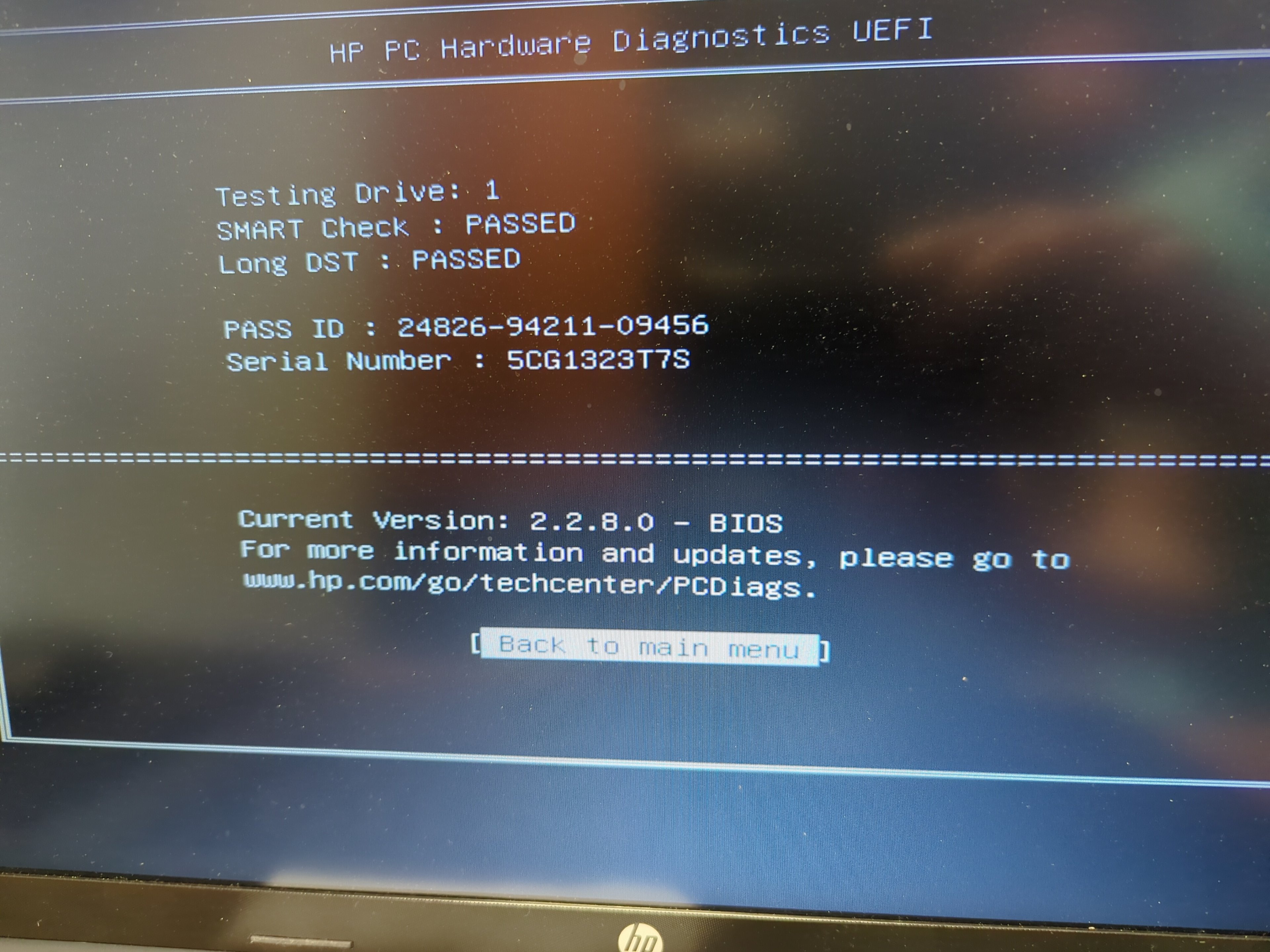

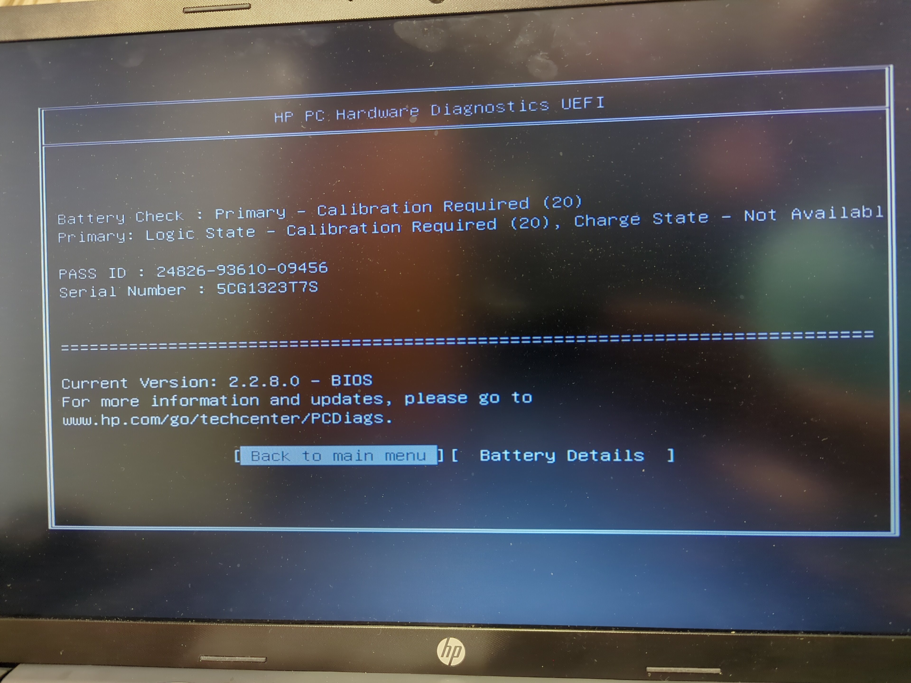

Update: HP Diagnostics Tests durchgeführt. Komischerweise ging diesmal der normale CPU Check und meckerte nicht mit "Software Error" rum. Einzige was er anprangert, ist irgendwie die Akku-Kalibierung. Wär mir aber neu, dass die BSOD verursacht und der Rechner ging jetzt auch nicht vorzeitig aus im Akkubetrieb. Hab das allerdings nur kurz getestet. Vlt. sollte ich den mal komplett entladen lassen.
