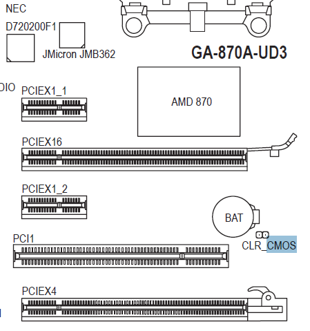

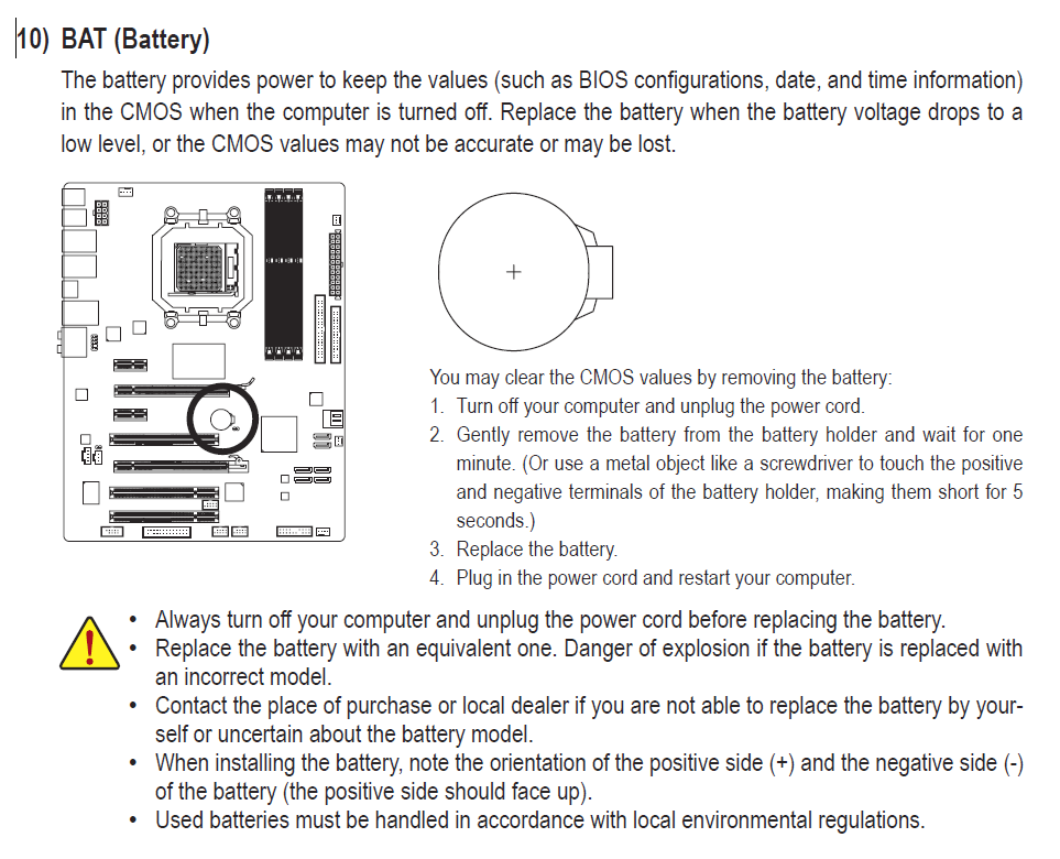

CMOS habe ich noch nicht reseted. Finde im Handbuch nix direkt nur ein Bild wo die Batterie zu sehen ist. Jumper ist auch keiner da nur 2 drähte ohne Jumper. Batterie rausnehmen is auch nich da ist die Graka drüber. Würde die lieber innen lassen. Duch die freizügige Dimensionierung breche ich warscheinlich den PCIeverschluss auf (Bratwurstfinger und so)

Den CMOS Reset kannst du auch über den Jumper vornehmen:
Dabei reicht es aus, wenn du (Stromkabel trennen!) mit einem Schraubenzieher die Pins für ca. 5 Sek. überbrückst (kurzschließt) ... sofern du trotz Grafikkarte hinkommst.
Vollbracht ist er der CMOS reset. Beim Boot danach erschien eine komische Meldung:
Error "irgendwas" Load Defaults
unten stand noch eine auswahl wie
DEL: XXXXX
Habe nicht viel gesehen war zu lange unter dem Tisch das Gehäuse zumachen nach dem PC start. Infoleiste und Uhr war verstellt.
Denke das ist wohl normal. Ansonsten läuft immer noch alles Problemfrei.
