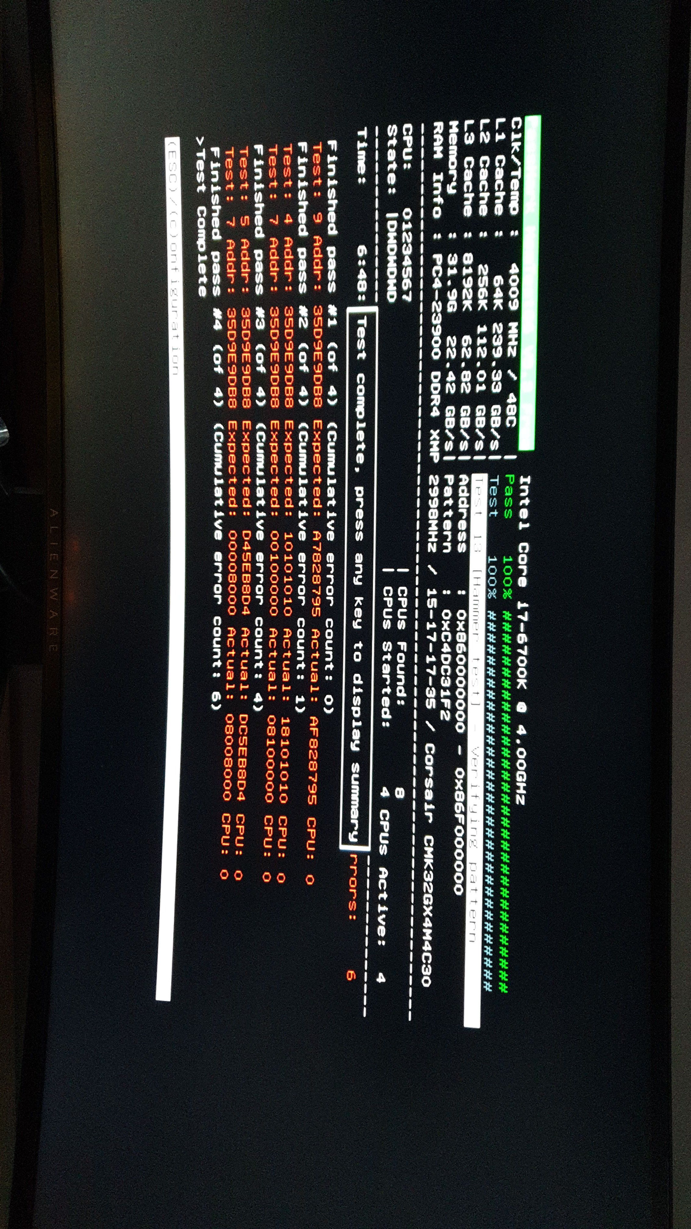

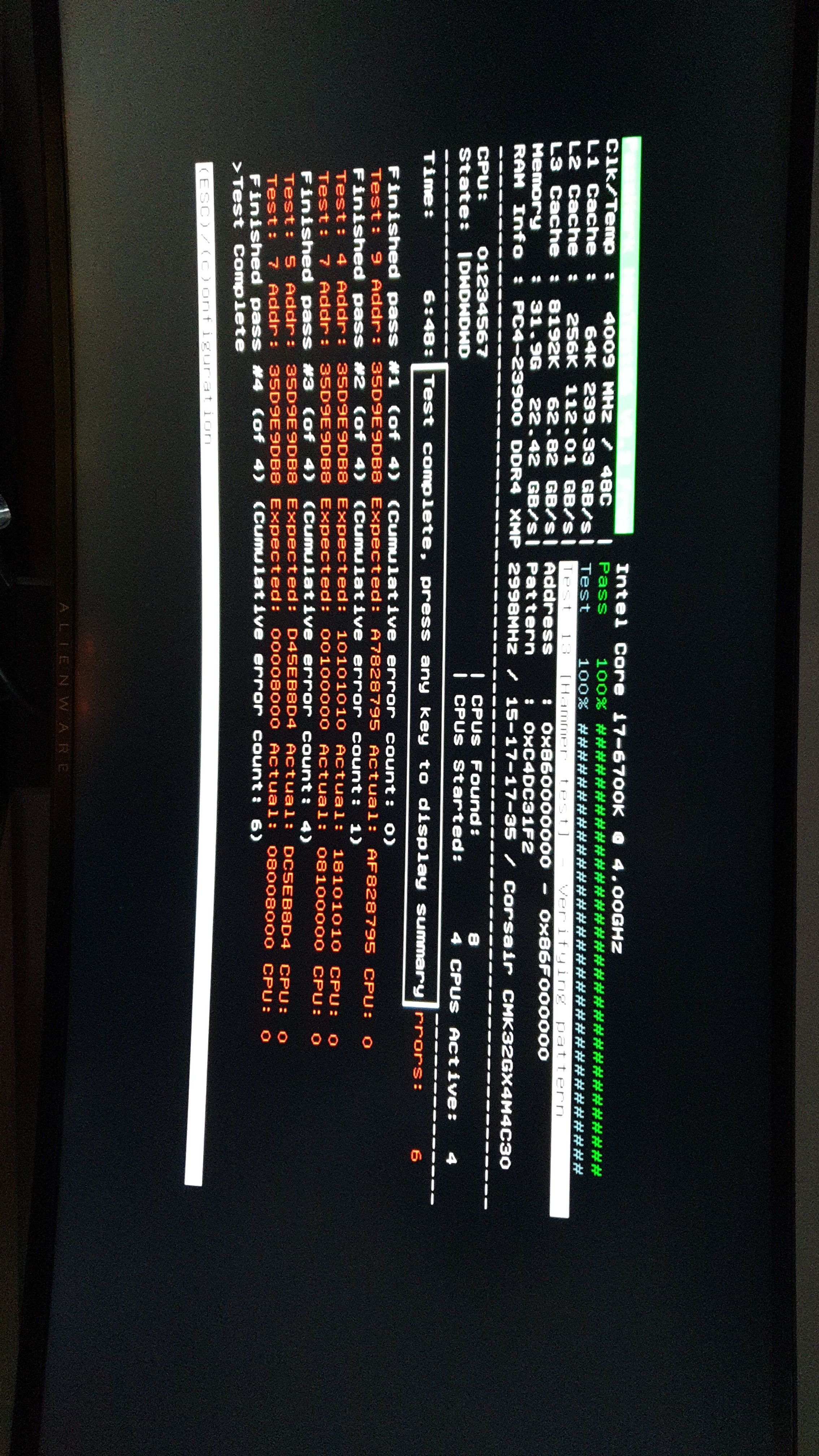

Moin, erstmal danke für die Antworten - ich habe über Nacht noch einmal memtest laufen lassen, diesmal haben sich allerdings ein paar Fehler angesammelt. Ich denke das ist wohl die Ursache.
auch wenn es seltsam ist das der PC vorher einwandfrei lief..
