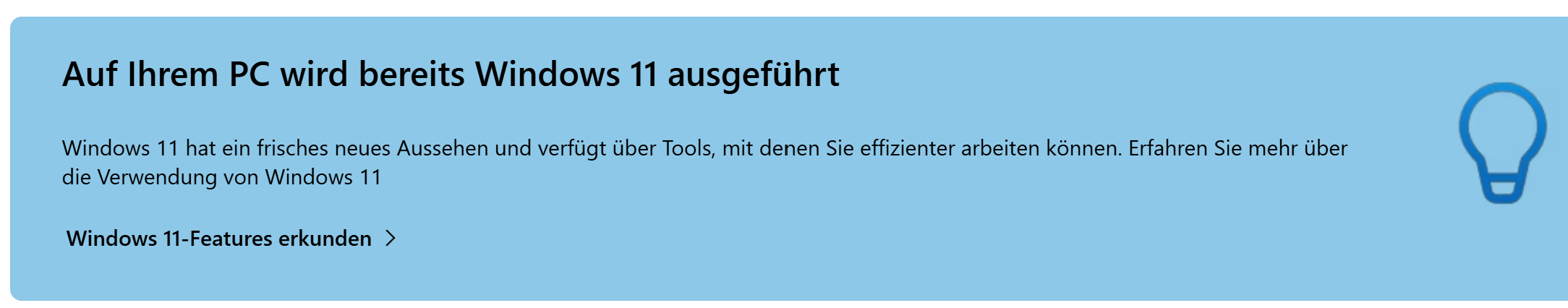

Also über das Microsoft Creation Tool wird aktuell Windows 11 23H2 angeboten. Die Installation habe ich auch über das Microsoft Creation Tool und der Erstellung eines Installtionsmedium (USB-Stick) versucht.
Darüber kann man auch im Vorfeld eine Integritätsprüfung durchführen. Diese gibt mir nachfolgendes aus:
Somit steht wohl laut der Integritätsprüfung der Installation nichts im Weg.

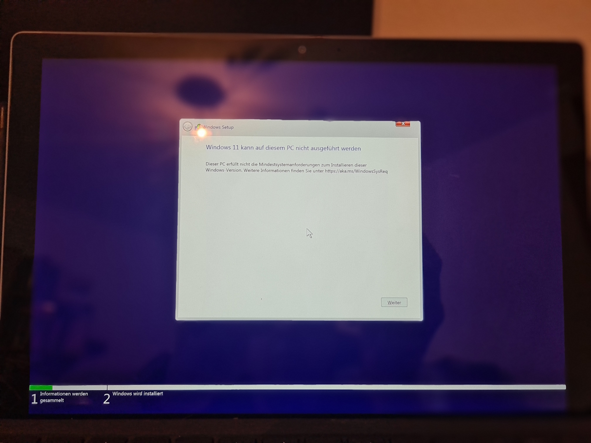

Starte ich dann anschließend die Installation vom Installationsmedium bekomme ich nachfolgende Meldung:
Ich bin echt verwirrt. Seht ihr noch eine andere Möglichkeit oder etwas das ich versuchen kann?

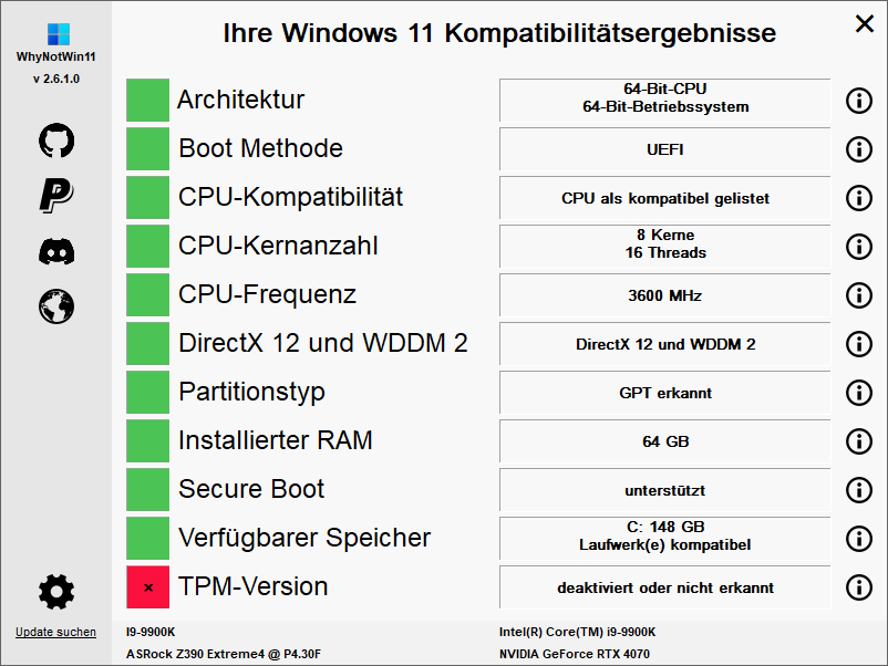

Ja, mind, das zweite Tool, das ich oben verlinkt habe (keine Ahnung, ob das MS-eigen Tool sinnvolle Ausgaben liefert). Ganz offensichtlich ist WIn 11 ja derzeit noch auf dem Gerät installiert und lässt sich booten. Erst, wenn das WhyNotWin11 keine Warnung ausgibt, wird es interessant.
Bei mir am Desktop kommt sowas wie im Anhang bei raus (war mir aber auch vorher schn klar). Trotzdem könnte ich Win 11 dort (nahezu) problemlos installieren. TPM kann nich im UEFI aktivieren, womit nur das rein lokale Windows-Konto zum "Problem" würde.

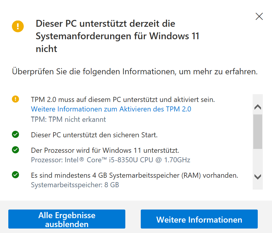

@gymfan Vielen Dank für die Rückmeldung. Das Tool habe ich nun installiert und ausgeführt. Tatsächlich scheint es an dem TMP zu liegen.
Ich bin da kompletter Newbie auf diesem Gebiet. Muss ich da etwas beachten oder wie kann ich das TMP am besten aktivieren?
Würde das mal versuchen und dann nochmals die Neuinstallation probieren.
Das einzige, was ich dazu finde, ist das hier:
https://answers.microsoft.com/en-us...-failure/fda4fcbc-ef3c-4c3a-9d7e-1fff9db19dae
Entwederm Du kannst im UEFI des Surface Pro 6 das TPM Modul aktivieren (bei Neustart des SPro 6 die Lauter-Taste drücken, dann müsste die Option "irgendwo" im UEFI zu sehen sein).
Oder, wenn die Opion im UEFI vorhanden ist, Du sie aber nicht aktivieren kannst, dann könnte es am aktivierten Bitlocker liegen. Dann muss man ggf. den Bitlocker in Win 11 abschalten, bevor TMP aktivierbar ist oder bevor man Win 11 neu installieren kann.

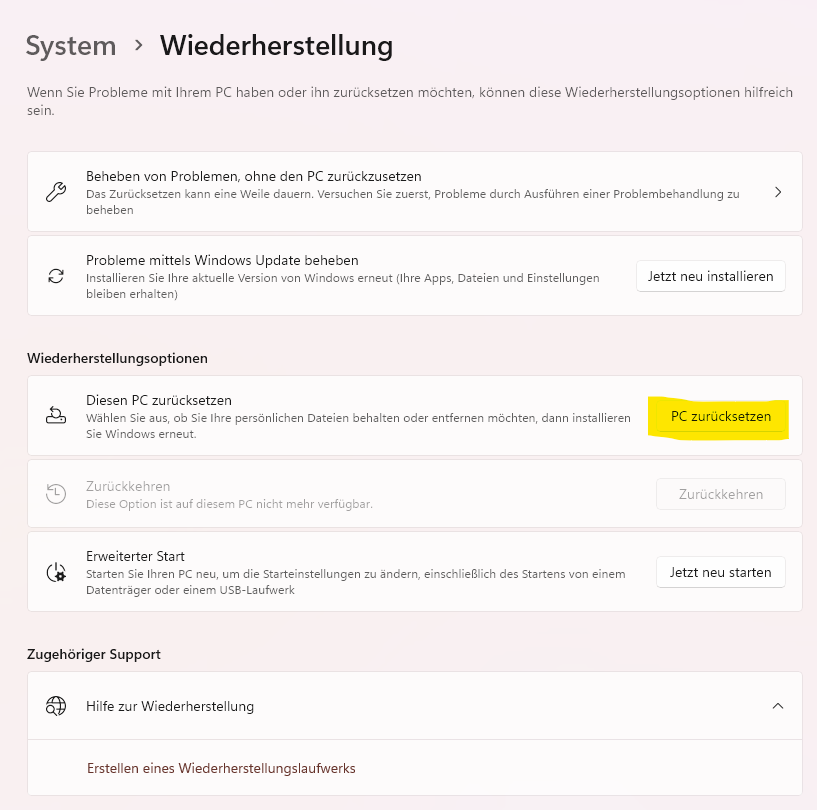

Dumme Frage: Hast du schon die Neuinstallation über "PC Zurücksetzen" versucht?
