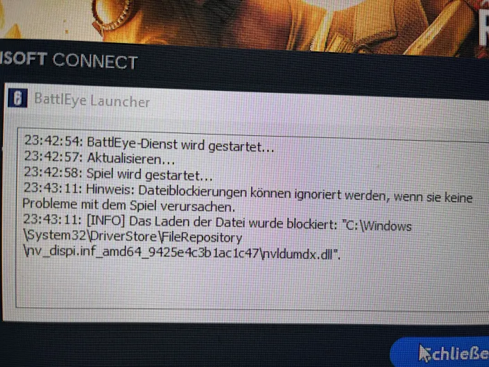

ich habe einen Pc mit alten Komponenten zusammengebaut (Ryzen 5 5600x, msi b350m pro vdh, gtx 750ti, corsair vengeance rgb ddr4 32gb, samsung 870 evo 1tb [ssd auch aus altem System übernommen und bei Windows Installation formatiert] ) und seitdem starten Spiele wie zb Rainbow Six Siege (fehlercode im Anhang) nicht mehr. Außerdem scheinen Dateien vom Windows beschädigt zu sein. Kann quasi keine Windows Updates etc machen. Habe Windows bereits erneut neu installiert doch alles ohne Erfolg. Kenne mich leider mit solchen Themen so gut wie garnicht aus, hoffe jemand kann helfen!

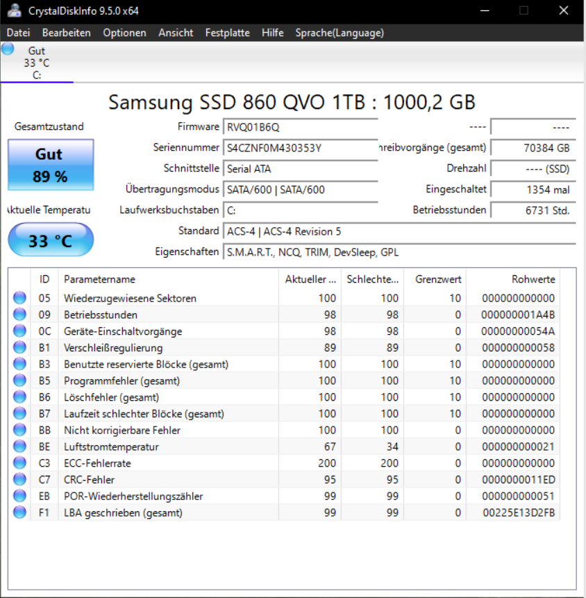

Habe mir eben das Programm installiert

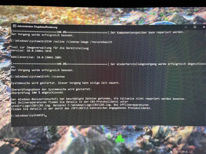

Die Meldung von SFC das etwas defekt ist, ist fast normal. @Lucas64

Der Datenträger hat ein wackeliges Kabel.
Steck das mal aus und wieder rein. Am Brett und am Datenträger. Der Wert C7 darf sich nicht ändern. Wenn doch neues Kabel nehmen.
