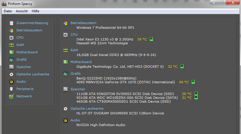

PC Konfiguration: s. Anhang (speccy)

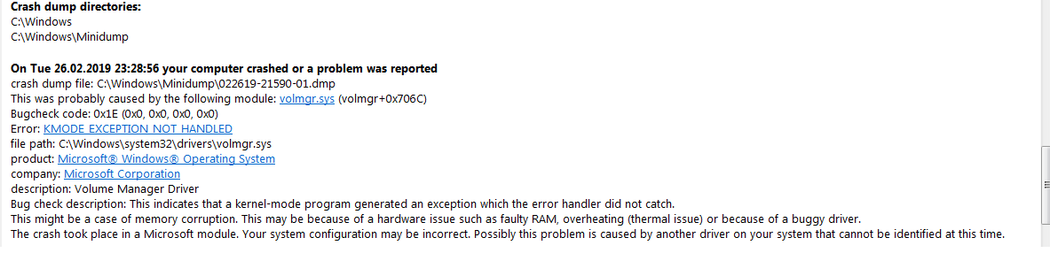

10.) WhoCrashed installiert und Analyse laufen lassen (Ergebnis s. Anhang)

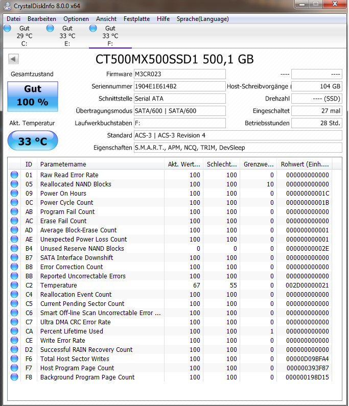

14.) CrystalDiskInfo installiert

c) volmgr.sys als Ursprung identifiziert?

Check mal die Temperatur von der SSD, wobei die bei 2,5" eingentlich weniger kritisch sein sollte.
Dann check mal die Firmware der SSD, was ist drauf, was gibts vom Hersteller? Die Crucial hatte in den letzten Tranchen machmal etwas spezialfirmware.
Sollte dennoch keinen BSOD auslösen können. Eigentlich sollte Windoze dann eine Meldung ausspucken, dass das Laufwerk nicht so richtig tut.
Den Ram hast du ja schon geprüft und ne weitere SSD klingt mir, ohne deine Komponenten näher zu können nicht nach DEM Kandidaten, der den Output von deinem Netzteil bei etwas Last überfordert... es sei denn das Netzteil ist uralt und nicht sonderlich hochwertig (Ich benutze eines aus 2011, was ne Vega VII problemlos versorgt).
Ggf. ist die SSD kaputt. Der ultimative Test wäre die von dir versuchten Schreib/Lesevorgänge mit einem anderen Rechner zu widerholen.
Erstmal Willkommen im Forum!
Die S.M.A.R.T. Werte der SSD sind in Ordnung und es gab auch keine Probleme mit dem Datenkabel. Poste man den Screenshot von CrystalDiskInfo für die beiden anderen Laufwerke.

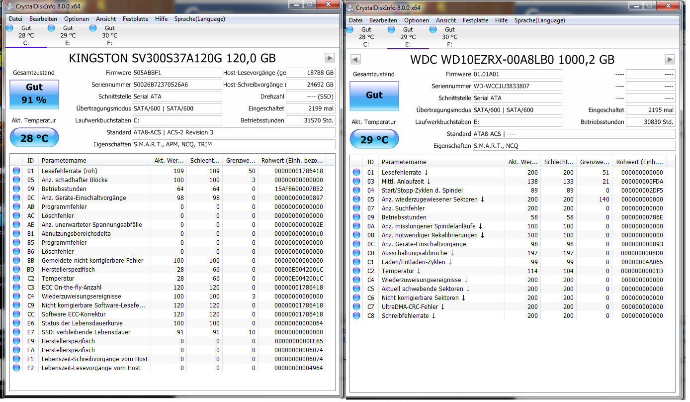

CrystalDiskInfo der beiden anderen Festplatten:

Die MX500 ist auch nie wärmer als 45°C geworden, an deren Temperatur liegt es sicher nicht. Die Werte der anderen sehen auch gut aus, wobei ich bei der V300 nicht zu viel darauf gebe. Von irgendwelcher "spezialfirmware" für die MX500 habe ich auch noch nichts gelesen, keine Ahnung wo diese Information herkommt.

Ich weiss nicht, ob es und was es bedeutet, aber mir fällt auf, dass die 120 GB SSD (die "zweite") im Screenshot oben zwar "Gut" meldet, aber 91%. Das klingt eigentlich nicht so gut.
Die hat 25TB geschrieben! :freak: Da sind 91% völlig ok.

...und wenn wir schon dabei sind: TO, bist du bitte so nett und führst dein komplettes System hier auf?

€dit#2: ich habe erst jetzt den Screenshot mit der Hardware gesehen. Bitte trotzdem noch das NT und den Kühler angeben.
"Billig-Board" mit 4Phasen-Stromversorgung für die CPU. Immerhin sind die Powermosfets gekühlt. Aber das Board (die Stromversorgung) ist für einen i7/Xeon unterdimensioniert.
Vergiss die Prozentangaben, die basieren bei den unterschiedlichen SSDs auf unterschiedlichen Attributen, bei einigen wie dieser hier, ist es der Media Wear Indicator (also im Prinzip die verbleibenden spezifizierten P/E Zyklen, aber dies handhaben die Controller auch nicht einheitlich, der SF beginnt intern bei 110 und braucht daher lange bis er unter 100 geht und fällt danach umso schneller, bei 10% sind dann die spezifizierten P/E Zyklen verbraucht und die letzten Prozent fallen mit den verfügbaren Reserveblöcken), bei anderen sind es die verfügbaren Reserveblöcke.

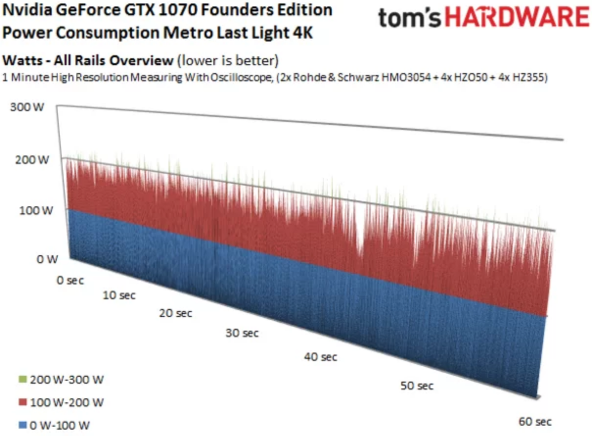

Es ist eher umgekehrt, die Änderungen der Leistungsaufnahme der SSD dürfte das Netzteil nicht so sehr stören wie die der CPU und der Graka. Eine GTX1070 braucht ja schon nicht wenig Storm:
(Quelle)
Die ist zwar mit 150W angegeben, braucht aber eben auch mal über 200W und auch mal nur 100W und diese Schwankungen sind das Problem. Die modernen CPUs und GPUs wechseln den Takt sehr schnell und häufig, immer der Last entsprechend und damit sind sie im Mittel sparsamer und zugleich bei kurzen Belastungen schneller als wenn sie mit konstantem Takt arbeiten würden. Dies beansprucht aber eben das Regelverhalten der Netzteile sehr und sie müssen viel schneller auf diese Änderungen bei ihrer Last reagieren. Leider schaffen dies nicht alle, gerade auch die älteren von beQuiet glänzen da eben nicht und wie im schon einmal verlinkten älteren Beitrag von mir erwähnt, hat beQuiet die im Review des L10 erkannte Auffälligkeit mit dem Power-Good-Signal:
Das PWR OK Signal einfach aktiv zu lassen obwohl die Spannungen den Toleranzbereich verlassen haben, ist ein Trick um das Ausgeben des Rechner zu verhindert, ohne das Regelverhalten der Schaltung optimieren zu müssen. Die CPU und GPU werden ja auch mit 1,xV versorgt die aus den 12V begonnen werden, da fällt es auch nicht gleich auf wenn sie 12V den Toleranzbereich verlassen. Die Nebenspannungen werden aber wie die Transient Response Test zeigen, ob viel stärker beeinflusst und verlassen den Toleranzbereich noch vor den 12V und da oft nur die SSD an 5V (2.5W) bzw. 3,3V (mSATA und M.2) hängt, ist die dann die Leidtragende.
Probiere mal ob Du den Takt der GPU und ggf. auch der CPU fixieren kannst, eben um diese Lastschwankungen für das Netzteil zu vermeiden oder wenigsten zu vermindern. Gibt es dann keine Probleme mehr, so hast Du das Netzteil sicher als Ursache identifiziert und wenn die Probleme dann trotzdem noch auftreten, würde ich mal überlegen die alte V300 zu ersetzen, die sind nie wirklich empfehlenswerte SSDs gewesen und deren Sandforce Controller machte auch nicht gerade wenig Ärger.
