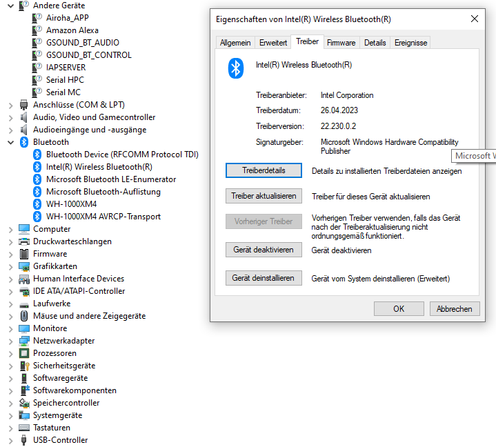

Meine Bluetooth Kopfhörer haben Aussetzer bei Musik/Games etc. . Die Verbindung wird ganz normal hergestellt, jedoch ist der Klang immer abgehackt, dass sogar teilweise über mehrere Sekunden gar nichts zu hören ist. Verbindung mit dem Smartphone funktioniert problemlos. Andere BT-Kopfhörer von Soundcore hatten dieselben Probleme. Je weiter ich mich vom Rechner entferne, desto schlechter die Verbindung.

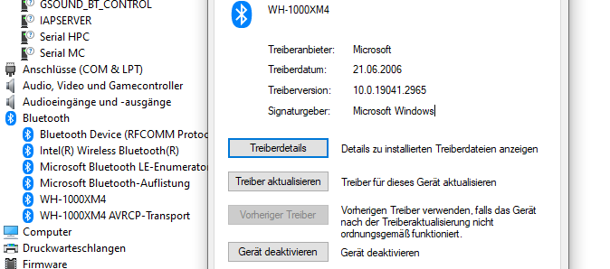

Was mich noch etwas verwirrt ist, wieso der Treiber über den Gerätemanager von Sony WH-100XM4 mit der Treiberversion 10.0.19041.2965 angezeigt wird (siehe Bild 2). Dafür finde ich keine aktuelleren Treiber noch hilft die automatische Suche nach Treibern. Wenn ich dann aber über Sound und Wiedergabe gehe, zeigt er mir als Treiber für die WH-100XM4 die Version 10.0.19041.1 an.
In Bild 1 sieht man noch weitere unbekannte Geräte für Windows. Da sind die von den Sony Kopfhörer. Da finde ich keine Treiber zu, wüsste aber auch nicht, was ich da weiter tun kann....
  • Treiber neu installiert von Intel (Version 22.230.0.2 vom 26.04.2023) siehe Bild 1 ----> kein Erfolg (habe hier auch unterschiedliche Treiber getestet, also auch ältere Versionen. Der aktuellste Treiber von der MSI Seite ist der 22.180.0.2. Der brachte auch keinen Erfolg)

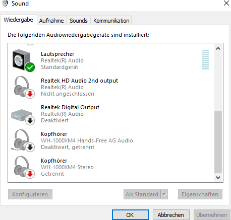

  • Bluetooth Dienste neu gestartet und auf automatisch gestellt (Bild 4). BluetoothUserService_50ce8 lässt sich nicht auf automatisch umstellen ----> kein Erfolg

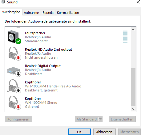

  • Über Sound und Wiedergabe auf die richtige Wiedergabe gestellt (Siehe Bild 3). WH-100XM4 Hands-Free AG Audio funktioniert schlechter

Anhand der Tatsache, das je näher ich an dem Mainboard dran bin, die Verbindung besser ist, würde ich darauf vermuten, dass das Mainboard bzw. das Bluetooth Modul irgendein Problem hat....
Ich würde mich freuen, wenn ihr da einen Rat habt.
