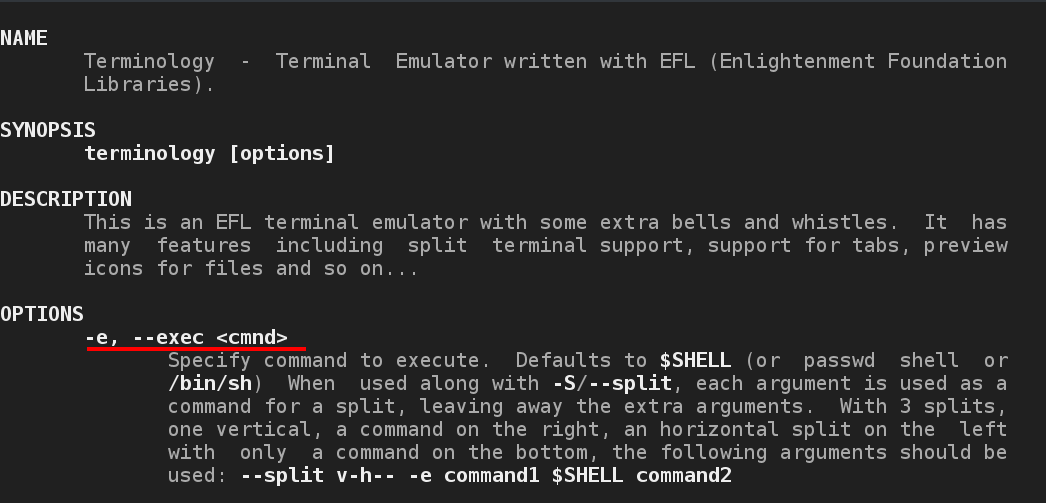

Noch ne Idee, bei einigen Terminals kannst du ab start per Befehl mitgeben, was es ausführen soll (erfährt man in der Hilfe des Terminals wie das geht, wenn es unterstützt wird.)
Bei Terminology zum beispiel mit "-e"
Da könnte man entsprechend entweder direkt auch das btop mitgeben oder das Script. und das ins autostart packen. Nicht, das beim aufrufen von dem programm nicht direkt nen terminal mitgestartet wird, das könnte auch das problem sein. Ist ja ein Terminalprogramm?
