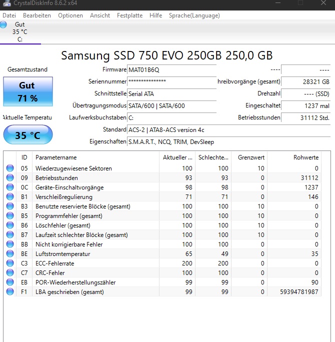

naja die freezes sind immernoch da aber leicht anders als vorher - pc friert ein monitor signal geht weg bild wird schwarz sound macht (brrrrrr) und pc startet neu... es geht tagelang und dann kommt es wie aus dem nix! hab auch leider keine ahnung ob das jetzt am win 2004 update liegt oder eventuell am netzteil? netzteil ist ein corsair vs 550.. oder ist die SSD schon zu alt ?..
