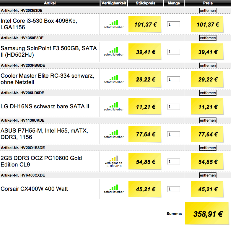

Wir brauchen für unser Unternehmen 2 neue Office-PCs. Ich habe jetzt mal hier ein ziemlich billiges System zusammengestellt: (siehe Anhang)
Habt ihr noch verbesserungs Vorschläge oder sind Bauteile nicht ganz kompatibel untereinander? Ich habe nämlich noch ein bisschen Angst ob der Arbeitsspeicher auch zur CPU passt. Das ist nämlich kein Low Voltage... Mein i5 wollte nämlich nur einen solchen. Ist das beim i3 auch so?
Mit freundlichen Grüßen Semper Fidelis

würde bei einem firmenrechner eher ein komplett system von dell oder sonst einer firma mit gutem service nehmen. meistens kosten die zwar ein paar euro mehr aber da es bei so einem pc ja sehr auf verfügbarkeit ankommt lohnt es sich unter umständen.
ich nehme an das du dir auch über datensicherung bereits gedanken gemacht hast bzw. das eine entsprechende lösung bereits vorhanden ist?
ich habe ja keine ahnung wie groß das unternehmen ist und welche position du da hast, solltest du aber nicht grade der cheff sein dann sollte dir eins klar sein: hast du die kiste zusammengebaut und die funktioniert nicht oder es gibt sonst irgendwelche probleme dann hast du ein problem.
zu deiner zusammenstellung falls du doch selbst zusammenbauen willst: beim netzteil würde ich auf 300-350w runtergehen, das ist mehr als ausreichend.
der i5 lohnt nur wenn der pc lange läuft (stromrechnung), ansonsten würde auch ein günstigeres amd system reichen.
der rest ist ok.

Die Sache mit den Komplettsystemen ist halt immer der Preis: Ich denke, wenn ich die Kiste selber zusammenbaue (was auch Spass macht:D) komme ich etwas günstiger davon. Was meint ihr ?

Ein i3 in einem Office-Rechner ? - Weiß nicht ob das passt...:lol:
Ich stelle mal ein neues zusammen....
1) Preis: 267,55

So ungefähr sähe bei mir nen least-cost office PC aus ...

Da ich eigentlich eher auf Intel-Systeme setze muss ich mal ganz blöd fragen: Merkt man beim "normalem Arbeiten" noch den Unterschied zwischen Intel und AMD?
von welchem hersteller dein prozessor ist wirst du nicht merken, höchstens wie schnell der prozessor ist und selbst das ist bei einem offce pc relativ egal ;)
für intel spricht die niedrige leistungsaufnahme, für amd der preis.

Der Core i3 hat natürlich mehr Leistung, von daher deutlich effizienter.
Allerdings wüsste ich nicht wozu man die Leistung braucht bei Office, Browser etc ;)
Wenn gesteigerter Wert auf Stromverbrauch gelegt wird könnte man ja nen Athlon e nehmen, allerdings wird man über den gesparten Strom wohl kaum den Mehrpreis reinsparen
Ich hatte bisher noch nie nen Intel im Desktop (AMD seit 1998 ;) ), nur im Notebook und hatte nie Grund zur Klage
Du wirst im Betrieb keinen Unterschied merken

Den Extra-Lüfter brauche ich doch eigentlich gar nicht, wenn ich mir die Box-Variante bestelle, oder ?
Wie schaut's mit der Festplatte aus ? Ich habe gehört, dass viele auf die Samsung SpinPoint F3 schwören. Was meint ihr ?
P.S. Ich brauche natürlich noch ein Betriebssystem und werde wahrscheinlich 2x die Windows XP OEM Version kaufen. Ist dieses Angebot vertrauenswürdig ? Ich wundere mich gerade über den äußerst niedrigen Preis :D

der vergleich hinkt da der rest vom testsystem völlig andere hardware ist als die die hier im gespräch war und unter last sieht man auch da schon einen unterschied von ~20%.

Bei uns in der Firma laufen die PCs üblicherweise 8 Stunden am Tag und das meist im Idle oder mit PDF oder sonstigen Dokumenten geöffnet, das dürfte die CPU nicht groß fordern, von daher hielt ich die unbelastete Aufnahme für relevanter
Der CPU den ich rausgesucht habe ist ohne Lüfter dabei.
Und grundsätzlich ist der Arctic Lüfter wesentlich leiser bei einem unschlagbaren Preis
Die SpinPoint F3 ist unter Performance Gesichtspunkten sicher ne gute wahl. Für nen Office PC ist das fast egal und soweit ich mich erinnere hat Hitachi bei Toms Hardware den Test als zuverlässigste Marke gewonnen.

Der i3 wäre dennoch noch eine Möglichkeit, da das Ding mindestens 10 Jahre mithalten soll. Die jetzigen, die ersetzt werden müssen haben nämlich auch schon 10 Jahre hinter sich...
Ich persönlich verwende auch Western Digital
Nunja du könntest natürlich auch einen AMD Quadcore verwenden der deutlich leistungsfähiger ist als ein i3
Reduziert natürlich die Preisersparnis, aber 4x3 ghz wäre bei geringeren gesamtkosten wohl trotzdem locker drin ...

Ich habe jetzt mal einen neuen konfiguriert: (siehe Anhang)
Passt die Konfiguration auch, ich meine Arbeitsspeicher zu Mainboard ? Kann man noch was ergänzen bzw. verändern ?

Ich zähle die Eckdaten schnell auf:
AMD Athlon II X2 250 Box, Sockel AM3
Western Digital Caviar SE16 500GB SATA II 16MB
Xigmatek Asgard, ATX, ohne Netzteil, schwarz
Corsair CX400W 400 Watt
LG DH16NS schwarz bare SATA II
Gigabyte GA-880GMA-UD2H, AMD 880G, AM3 mATX
2GB DDR3 OCZ PC10600 Gold Edition CL9
Club 3D HD4350 HDMI Low Profile 512MB, ATI Radeon HD4350, PCI-Express
= 353€
Nicht wundern wegen der Grafikkarte! An dem PC werden später 2 Monitore hängen...

Schau dir deine angehängte Grafik nochmal genau an :D
@Nightfly: der TE hatte halt das Argument das der i3 leistungsfähiger ist. Kann man mit AMD natürlich auch haben und dann am besten in der Form eines Quadcore.
Edit:
Die Onboard Grafikkarte hat 3 Ausgänge, wenn ich mich nicht völlig irre sollte die zumindest 2 davon gleichzeitig nutzen können
Ansonsten sieht das so gut aus, hier und da noch Einsparpotential, aber nicht mehr viel
