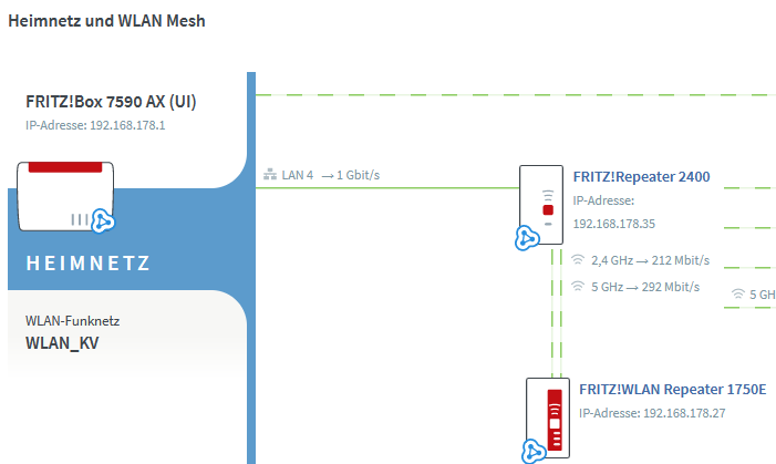

Hier die Mesh Grafik;

Bitte mal die komplette mesh Übersicht Posten. Scheint ja so, das mit dem 1750e kein Client verbunden ist

Mach mal am NB Ping auf den dchp 192.168.178.1 im Keller. Bzw verrate uns doch mal die Kanalbelegung der Fb und vom Access Point. Ich sehe auf der geposteten Mesh Übersicht nicht, wer wo verbunden ist.
