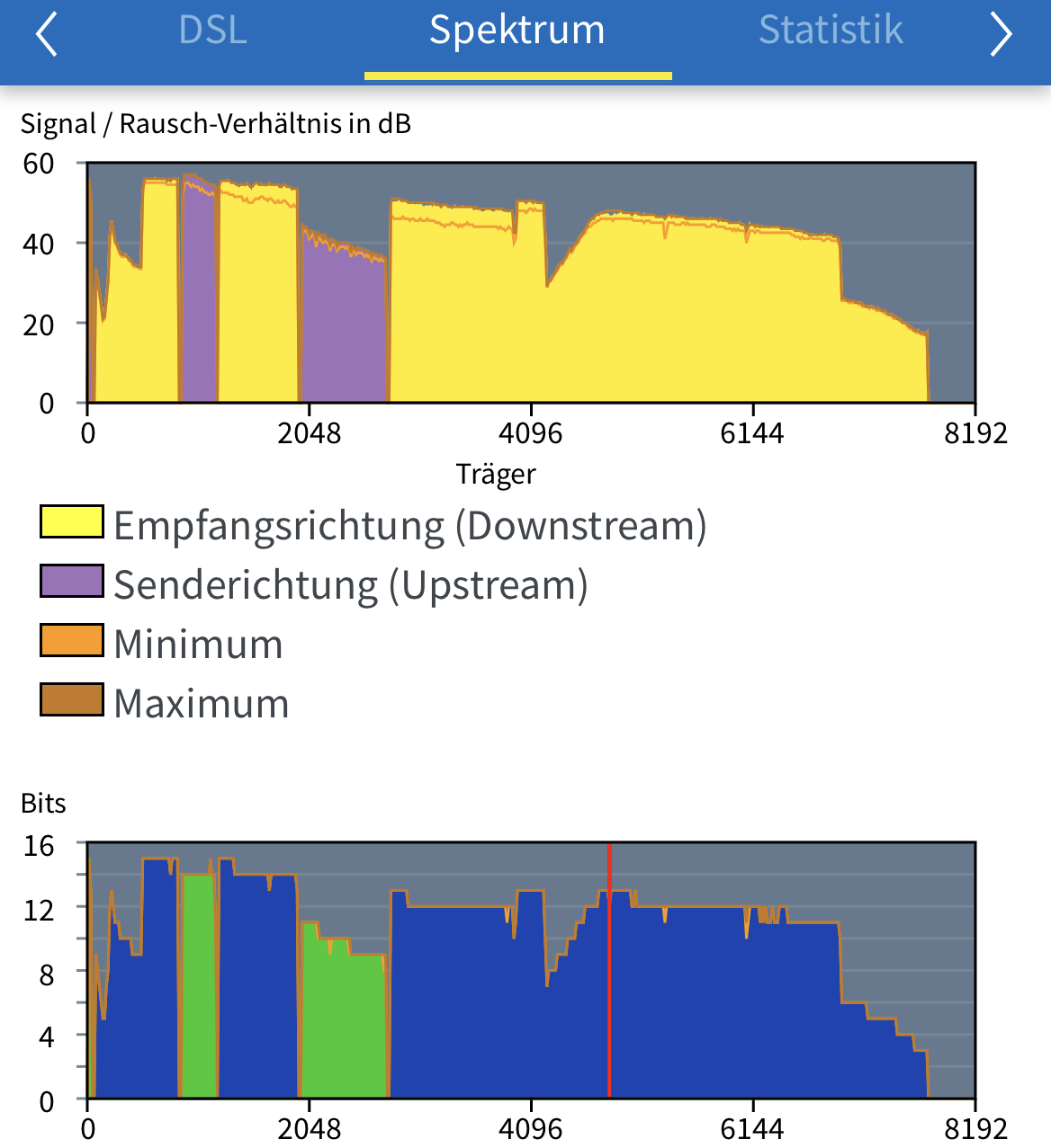

@blastinMot Anbei die Messwerte mit Min./Max.-Werten
@hanse987 Dachte ich auch, aber auch die getestete neue Box hat keinen Einfluss auf die Probleme.
poste mal bitte die
Internet DSL-Informationen​
Ausgehandelte Verbindungseigenschaften​
die fehler qoute ist gering
auch der störabstandsmarge reicht aus
dann ist der fehler woanders

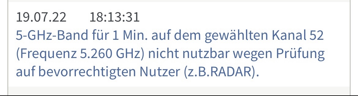

Im laufe des Abends kam mehrfach (1x vom Router und 4x von einem Repeater) die angehängte Meldung zum 5GHz-Band.
