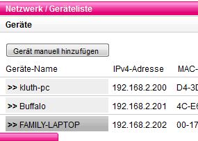

meine neue Buffalo Link Station (NAS Festplatte) wird am Speedport Router W723v der Telekom nicht erkannt.
Auch das manuelle Hinzufügen der MAC Adresse nützt leider nichts, unter "Anschlüsse" im Routermenü steht, dass LAN2 getrennt wäre, obwohl dort die Link Station dran hängt.

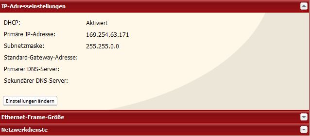

Die Link Station(DHCP aktiv) ist voreingestellt mit
IP-Adresse 169.254.63.171
Subnetzmaske 255.255.0.0

Da ich ja mit dem Laptop auf die Konfigurationsseite der LinkStation komme (nachdem ich am Laptop den IP- Subnetzmaskenbereich temporär geändert habe...), hätte ich auch die Möglichkeit, die vorengestellte IP-Adresse und die Subnetzmaske zu ändern.
Was genau muss ich jetzt da einstellen? DHCP auf aktiv?. Muss ich dann auch noch eine IP-Adresse und Subnetzmaske aus dem Bereich des Speedpots eintragen (z.B. 192.168.2.222 und 255.255.255.0) oder lasse ich IP-Adresse und Subnetzmaske frei bzw. fülle alles mit Nullen auf, da ja DHCP aktiviert ist? Oder doch DHCP auf deaktiviert und eine IP-Adresse und Subnetzmaske vorgeben, die zum Speedport passt?

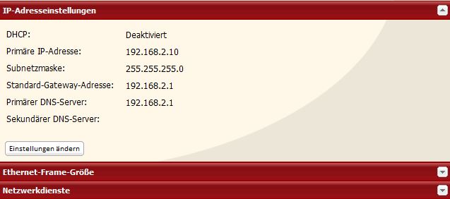

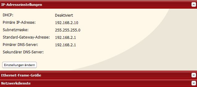

DHCP darf nur einer im Netzwerk und das sollte der Router sein! Also DHCP an der Link Station ausschalten! Versuch der Linkstation ne feste IP- Adresse zu verpassen, am besten 192.168.2.10, dann kommt es nicht zu Adressenkonflikten, da der Router von 100 bis 200 dynamisch vergibt. Subnetzmaske 255.255.255.0 und Standard- Gateway sowie Primärer- DNS der Router, also 192.168.2.1. Wundert mich zwar das n NAS einen DHCP-Server am laufen hat, aber in der Dokumentation sollte einiges dazu stehen. Die 169.xxx.xxx.xxx- Adresse ist eine automatisch zugewiesene Adresse, wenn ein Netzwerkgerät nicht mit einem Adressengeber (DHCP) kommunizieren kann! Sieht man auch in Windows öfter. Liegt an der nicht übereinstimmenden Subnetzmaske in deinem Fall. Man kann die IP- Adresse des Routers ändern, sollte es aber nur wenn es absolut notwendig ist. Zum Beispiel wenn der Router in ein bestehendes Netzwerk mit Server integriert wird. Da ist es einfacher die Adresse des Routers zu ändern! Viele nicht öffentliche Netzwerke benutzen diese Adress- Konvention 192.168.2.xxx und die 192.168.2.1 sollte allein der Ordnung halber ein Server haben! Es gibt dafür keine Regeln, das legt jeder Netzwerk- Admin für sich fest! Ich benutze 1- 10 für Server, lasse bis zu 50 frei, von 100 bis 200 für Clients und ab 200 bis 253 für Netzwerkgeräte und Drucker und so n Zeugs!
Meiner Meinung nach habe ich alles soweit richtig gemacht.
Leider komme ich wie bisher nur über die direkte Vebindung mit dem Laptop auf die Konfigurationsseite der Linkstation.
Über den Router nach wie vor nicht. Wenn ich die Linkstation im Router manuell hinzufüge, verpasst der Router ihr immer eine IP aus dem reservierten DHCP Bereich (200 - 300), sieht irgendwie so aus, als ob die Linkstation vom Speedport Router überhaupt nicht erkannt wird, egal, ob ich manuell hinzufüge oder eben nicht.
Gibt es sonst noch etwas, was weiterhelfen könnte?
Besten Dank auch schon mal an dieser Stelle für Deine ausführliche Hilfe!
