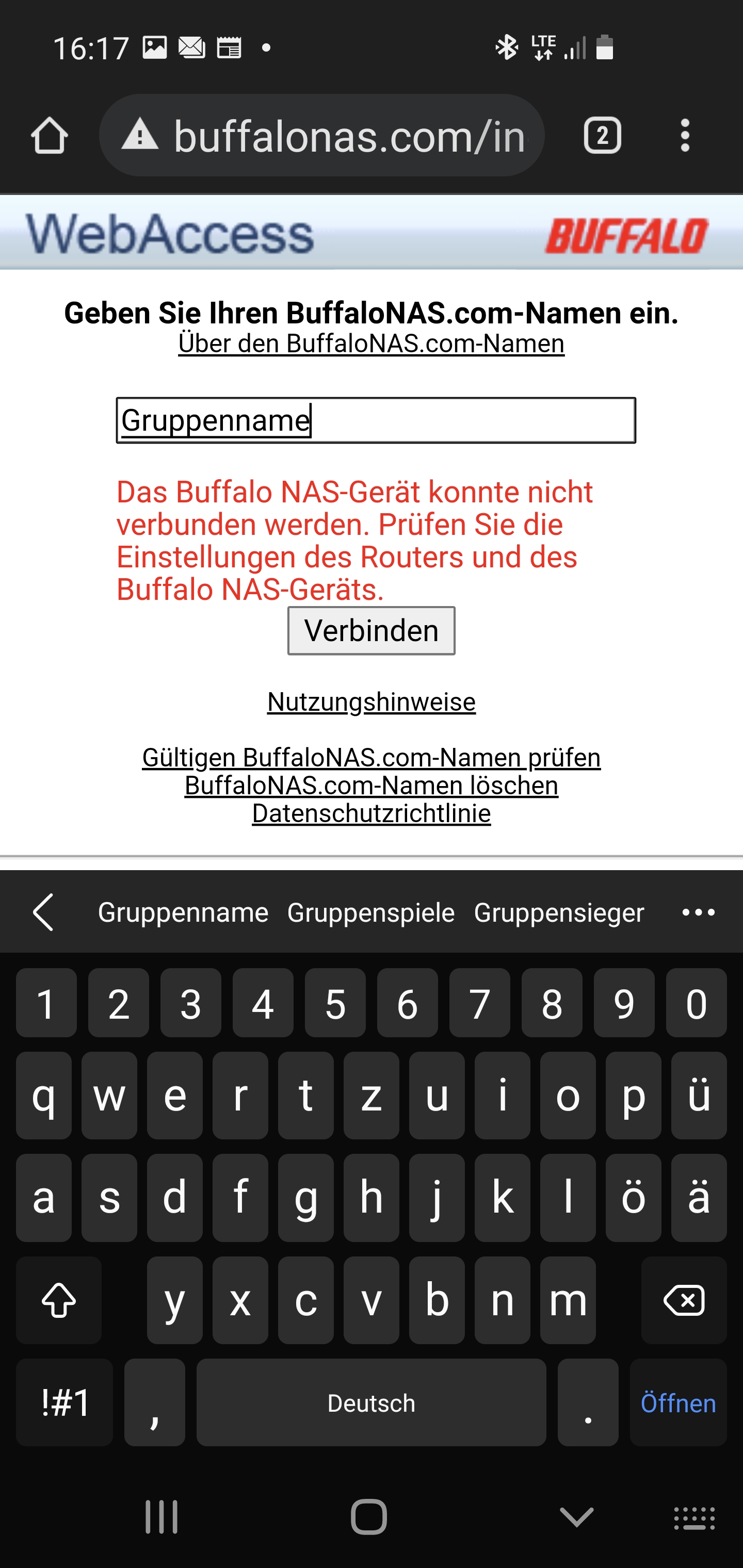

ich wollte hier einen Ordner im Web freigeben. Leider bekomme ich immer bei Versuch von außerhalb zuzugreifen folgende Meldung:
Das Buffalo NAS Gerät konnte nicht verbunden werden. Prüfen Sie die Einstellungen des Routers und des Buffalo NAS Geräts.
Ich hab es so konfiguriert, wie auf der Buffalo-Seite beschrieben wurde.
https://www.buffalo.jp/s3/guide/webaccess/site/de/mobile_index.html?Chapter1
Und in der Fritz-Box habe ich den Port freigegeben (9000).
Hat da jemand Erfahrung mit sowas oder kann mir vielleicht jemand kurz nochmal beschreiben was ich genau tun muss um die Freigabe zu erwirken?
hast du vollwertiges Dual Stack an deinem Internetanschluss?
Wenn du das nicht weißt:
Welcher Anbieter?
Welches Bundesland?
Genauer Name deines Internettarifs?
Welche Fritzbox mit welchem Softwarestand? Eigen oder gemietet?

Hi, vielen Dank für Deine Antwort.
Mein Anbieter ist 1&1.
Bundesland ist das Saarland
Der Tarif ist 1&1 DSL 50 + 1&1 Digital TV
Ich hab die 7490 mit dem OS 07.29

Das sollte Typ B sein. zumindest war die Software dabei, die auf dem Bild angezeigt wird.
Bei 1&1 hast du üblicherweise DS-Lite.
Im Onlinemonitor der fritzbox sollte auch irgenwo stehen: "Nutzt einen DS-Lite Tunnel" eir z.b. hier ÜBER dem roten Kasten au dem ersten Bild : https://www.pcwelt.de/ratgeber/IPv6-Alles-zum-neuen-Web-Standard-517266.html
Damit kannst du deine Fritzbox von außen nicht erreichen.
Der Port 9000 den du freigegeben hast ist nicht erreichbar.
Melde dich bei 1&1 und bitte höflich um eine Umstellung auf Dual Stack mit öffentlicher IPv4. Als Grund (falls danach gefragt wird) nennst du Home Office und VPN.
Nach der Umstellung sollte es gehen.
