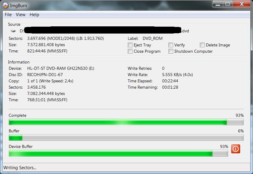

Hab hier mal nen Bild mit angefügt damit ihr seht was ich beim Buffer meine.
Vielleicht kann mir von euch ja jemand helfen.Ich habe leider keinen rat woran es liegen könnte.

ltkrass: das ist richtig, aber das ist auf dem Screenshot sicherlich nicht der Fall: das Image ist fast 7GB gross, es duerften also noch gut 500MB zu schreiben sein.

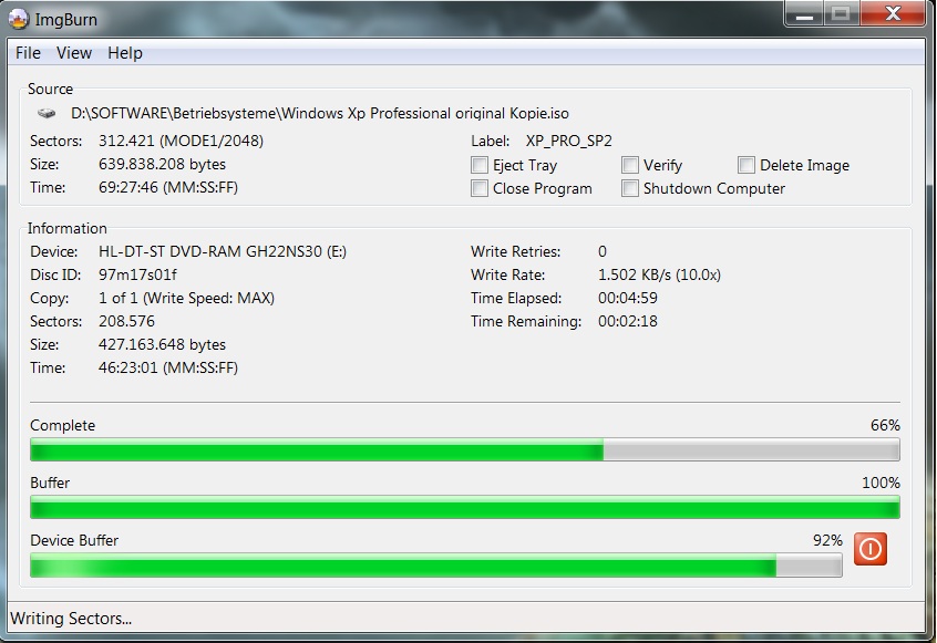

So ich habe jetzt mal meine Original Xp cd Als Image gemacht und dann mit dem selben programm gebrannt siehe anhang.
Hier ist es so das der Buffer immer bei 100% ist :)
Was soll ich nun machen bzw woran liegt es ?
