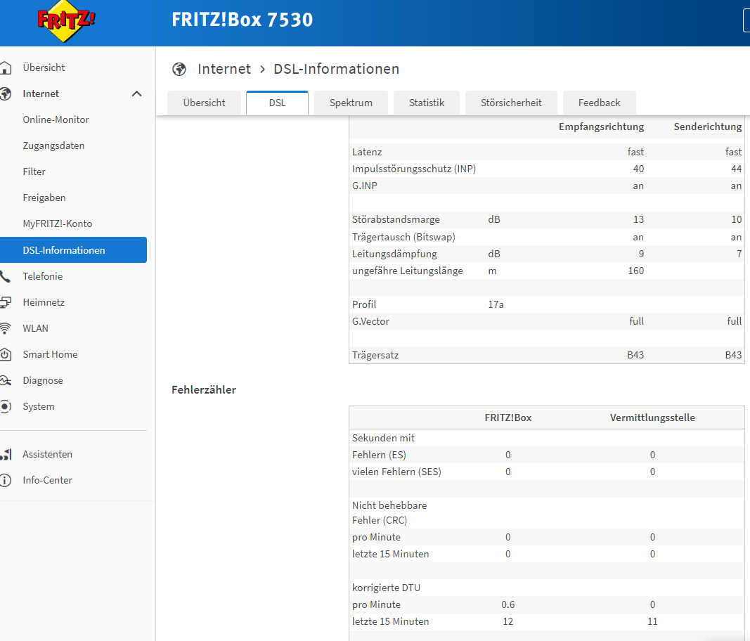

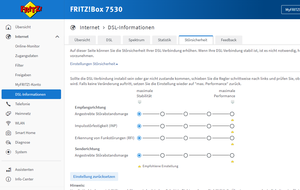

B3CKS schrieb:
Diese Einstellung drücken den Download um ca. 5-10Mbit. Das macht es schon Bufferbloat freudiger.
Sicher? Weil diese Einstellungen drücken ja die physikalische Geschwindigkeit, und nicht die auf Protokollebene.
Das Problem ist doch, dass die Box die Daten nicht los wird, weil die physikalische Verbindung ausgelastet wird. Also nimmt man sowas wie QoS, um vorher auf Protokollebene dafür zu sorgen, dass die physikalische Verbindung nie an die Grenze getrieben wird. Wenn ich nun die physikalische Geschwindigkeit reduziere, dann verlagere ich den Arbeitspunkt, aber ich löse das Problem nicht.
Reaktionen: PeterTosh, 0-8-15 User und Holzkopf
Ja, auch. Meiner Meinung nach macht das die FritzBox indem man die Priorisierung benutzt ( QoS ). Das soll laut AVM für reibungslosen Datentransfer für bestimmte Anwendungen sorgen.
Das Andere sorgt dafür, dass deine DSL unter dem was bei dir ankommt gedrosselt wird, meines Erachtens. Bei mir von 114MBit auf 109Mbit.
Das verschafft dir Luft und selbst wenn deine Leitung am Anschlag steht bleibt DSL halbwegs konstant ohne langsam zu werden, weil der Downloadkanal(e) verstopft ist.
Und Pakete gehen eigentlich nicht verloren oder hängen irgendwo fest, wenn ich das richtig sehe und verstehe.
Ja, der Sync reduziert sich durch die Einstellung, weil SNR erhöht wird. Aber ich verstehe noch nicht, warum deshalb die Download Kanäle weniger verstopfen. Das wäre ja nur der Fall, wenn irgendwo in der Infrastruktur ein Bottleneck bei 112 MBit/s oder sowas wäre. Kann natürlich sein, ist aber unwahrscheinlich.
Wenn dein DSL Anschluss das Bottelneck ist - und das wird in der Mehrheit der Fälle so sein - dann verstopft die Leitung eben schon bei 109 MBit/s und nicht erst bei 114. Aber ansonsten ändert sich nichts.
Meines Erachtens kann diese Einstellung kein Traffic Shaping ersetzen, wie es oben beschrieben wird.
Reaktionen: B3CKS und 0-8-15 User

B3CKS schrieb:
Alle meine Tests haben ergeben, dass die Einstellungen, die ich beschrieben habe bei mir zum Besten Ergebnis führen A+. Alles andere erzeugt wieder Bufferbloat.
Da gibt es eigentlich nur zwei mögliche Erklärungen:
1) wenn die Schieber auf "maximale Performance" stehen akkumuliert Dein Link viele Fehler (CRC Fehler und oder G.INP Retransmissionen) die bei der EInstellung "maximale Stabilitaet" erfolgreich unterdrueckt/verhindert werden, weshalb Dein Link besser funktioniert
2) AVM macht bei der Einstellung "maximale Stabilitaet" etwas mehr als die Beschriftung der Schieber erwarten laesst.

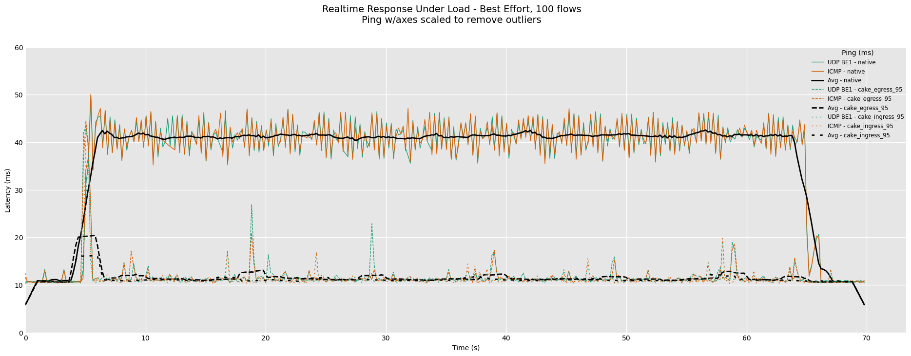

pufferueberlauf schrieb:
also sollte ein flent test mit sagen wir 100 flows das Problem aufzeigen...

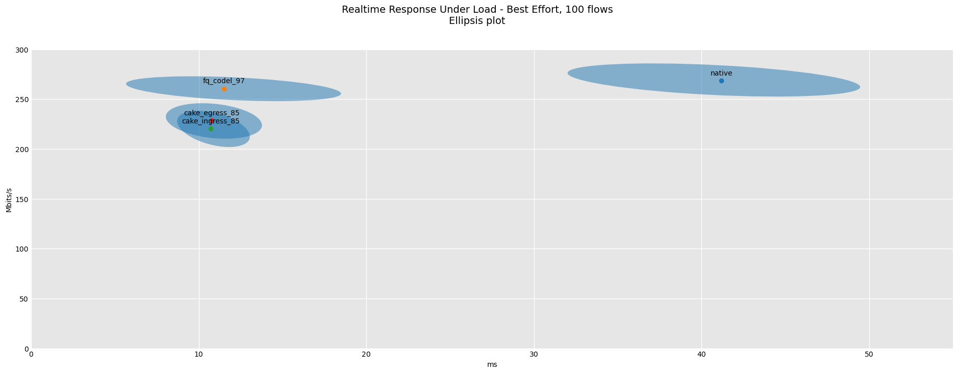

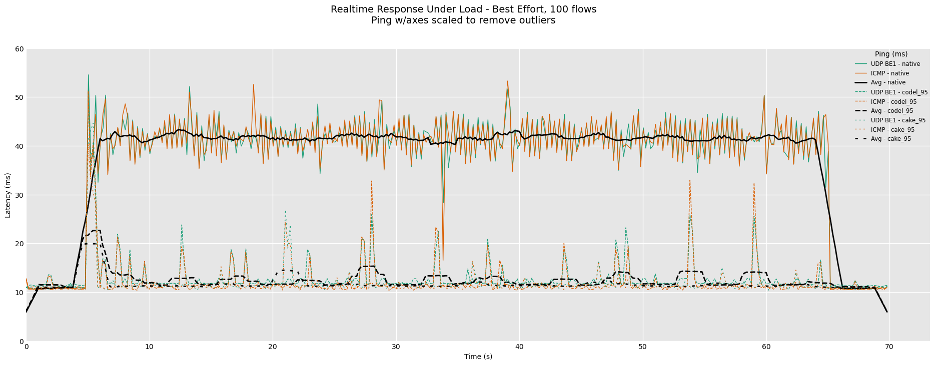

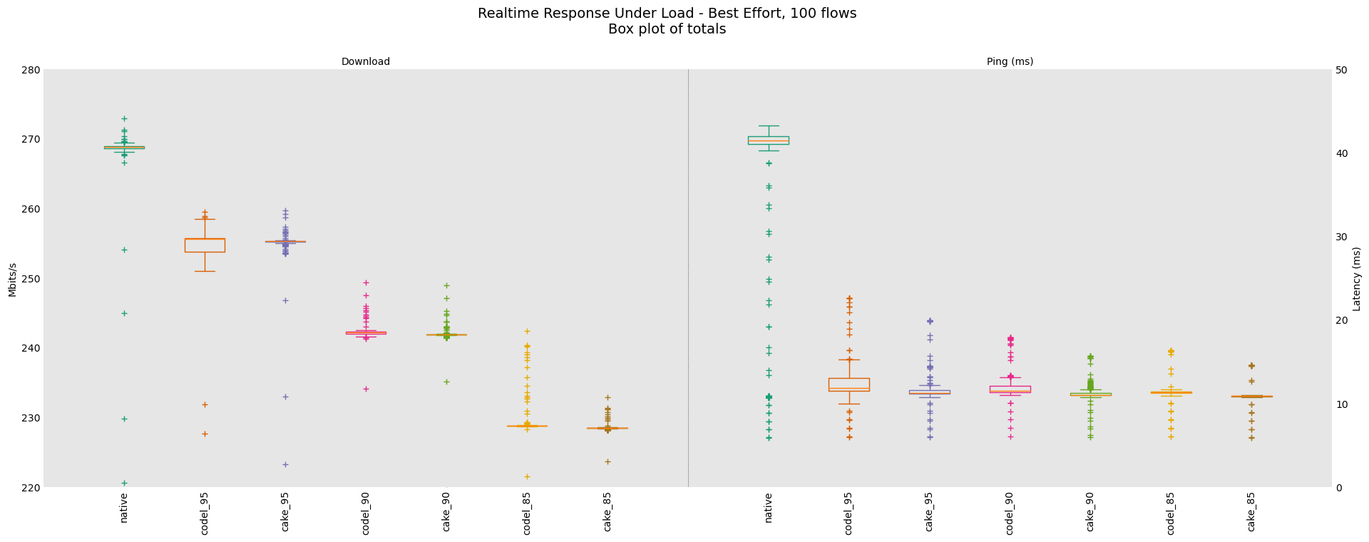

Stimmt, da war ich wohl bisher einfach zu knausrig mit der Anzahl der parallelen Flows!
(codel_xx bzw. cake_xx bedeutet, dass jeweils [100 - xx] % der Nettodatenrate geopfert wurde)
Cake war mit dem
Code:
ingress
Keyword? Ich finde man sieht, a) cake ist eine Spur besser (was Raten- ud Latenzvarianz angeht) und b) fq_codel und cake profitieren beide beim Ingress-Shaping von etwas hoehere Raten-Opfern, allerdings sing 100 parallele aktive Flows jetzt keine normale Last mehr, ausser vielleicht wenn man gerade die neueste Linux Distribution per Bit-Torrent zieht und verteilt, oder welche Dateien auch immer die hoechste instantane Nachfrage ausloesen... ;)
Ich bin aber ganz ehrlich erstaunt wie gering der Effekt ist, allerdings ist ja auch die Latenz im "nativen" Fall jetzt nicht sooo garstig, wie man das noch vor ein paar Jahren gesehen hat. (Ich interpretiere "naive" als kein Shaper in Deinem Router aktiv).
IFB, ingress oder egress?
Weder noch? Man schnappt sich ja einfach die Pakete, die auf eno1 ankommen und biegt sie auf das ifb um:
tc qdisc add dev eno1 handle ffff: ingress
tc filter add dev eno1 parent ffff: matchall action mirred egress redirect dev ifb4eno1
Auf welchem man dann wie gehabt die Outbound configuration under linux anwenden kann:
tc qdisc add dev ifb4eno1 root cake bandwidth 267mbit besteffort

Ah, danke, pack doch mal ingress als keyword zu Deiner cake Invokation auf ifb4eno1 dazu und wiederhole Deinen Test (sowie overhead 26 mpu 68) und dann wiederhole noch mal den 100 Flow test mit 100, 95, 95 und 85% Shapern....
Also:
tc qdisc add dev ifb4eno1 root cake bandwidth 267mbit besteffort ingress overhead 26 mpu 68
Das ingress Keyword sorgt dafuer, dass cake nicht die Egress-Rate sondern die Ingress-Rate mit der Pakete in die Warteschlange aufgenommen werden kontrolliert was dazu fuehren sollte, dass cake seine Drop/Mark-Aggressivitaet automatisch anpassen sollte wenn mehr Flows aktiv werden. Waere interessant zu sehen ob das bei Dir in der Praxis so funktioniert wie in der Threorie beschrieben....
Reaktionen: 0-8-15 User

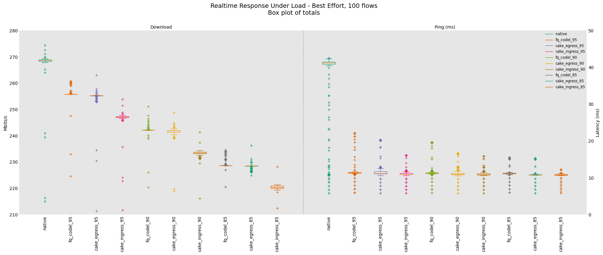

Im Alltag verwende ich FQ-CoDel und verzichte dabei auf ca. 3 % der Nettodatenrate:
Mein Modem zeigt einerseits die Bruttodatenrate nicht an und andererseits wollten wir ja der Frage nachgehen, welchen Anteil der Nettodatenrate man opfern muss, um Bufferfloat bei hoher Last in den Griff zu bekommen, deshalb habe ich die Shaper so eingestellt, dass mit iperf3 -c <testserver> -4 -R -P1 jeweils 95 %, 90%, bzw. 85 % der Nettodatenrate erreicht werden.
