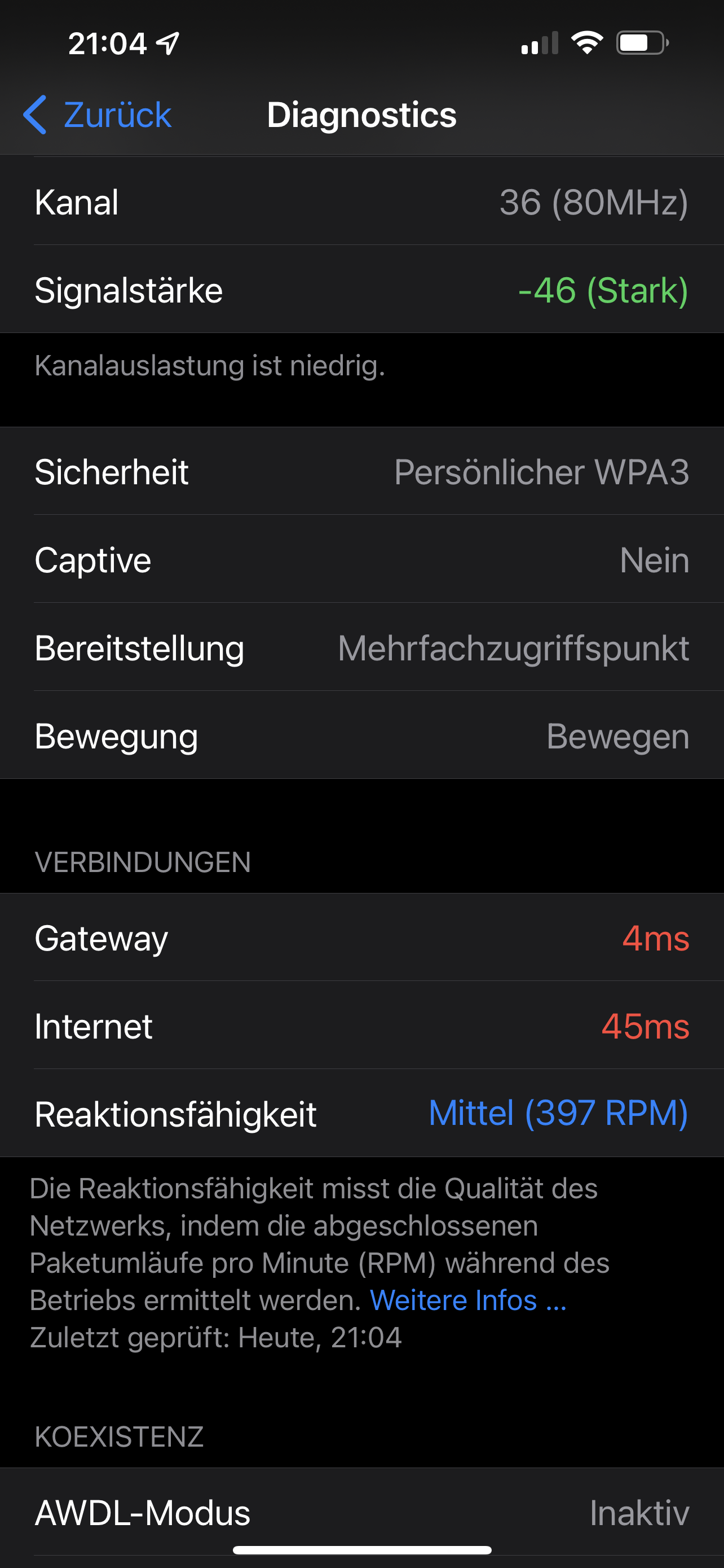

Sehr interessant. Das geht ja sogar unter iOS:
An einem Unifi nanoHD mit einem iPhone 13 Pro Max. Maximale Bandbreite 450Mbit/250Mbit
Über Wifi 6 ist das Ganze aber viel schlechter.
Hier an einem UniFi 6 LR. Der Speed ist zwar höher 800Mbit/250Mbit.

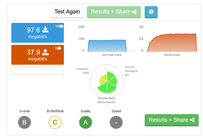

Meine Werte mit einer Fritz!Box 7590:
Bufferbloat Test 7590
Werte eines Freundes mit einer Fritz!Box 7430
Bufferbloat Test 7430
Ich verstehe nicht, wieso mein Kumpel, der beim gleichen ISP (EWE) ist, keinen Bufferbloat hat obwohl er einen günstigeren Router hat.
Das wird weniger am Router und mehr an der Kombination aus Tarif und Leitungsqualität liegen.
Ich bin mit einem Lan Kabel verbunden
Dein Kumpel auch?
Ja, der ist auch mit einem Lab-Kabel verbunden.
Ich glaub er hat einen 100mbit Tarif.

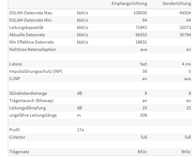

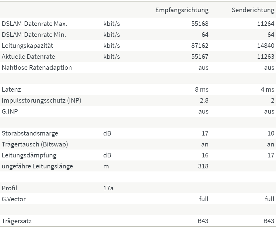

Was auffällt, ist, dass die Aktuelle Datenrate bei dir sehr viel näher an der DSLAM-Datenrate Max. liegt als bei ihm.
Nachtrag: Ihr könntet ja mal spaßhalber den Router tauschen.
Reaktionen: Markenprodukt
Wobei ich auch schon (tw. deutlich) unterschiedliches Verhalten beim TrafficShaper unter FRITZ!OS mit den versch. HW-Plattformen (Puma6/7, IPQ, GRX5 oder VR9) bemerkt habe (7590=GRX5, 7430=VR9), u.a. auch bzgl. der Bewertung der "aktuellen Datenrate" bzw. "realen Bandbreite" für den TrafficShaper. Die alte VR9-Plattform sieht da gar nicht mal so schlecht aus (selbst mit der 7490 getestet) und scheinbar noch besser hat es AVM bei den IPQ-Modellen (ARM CPU) hinbekommen (während die GRX5-Modelle dbzgl. wohl noch eine Schwäche zu haben scheinen).
Dein Kumpel hat netto 3x so viel Upload wie du. Das hat mit Sicherheit Einfluss.

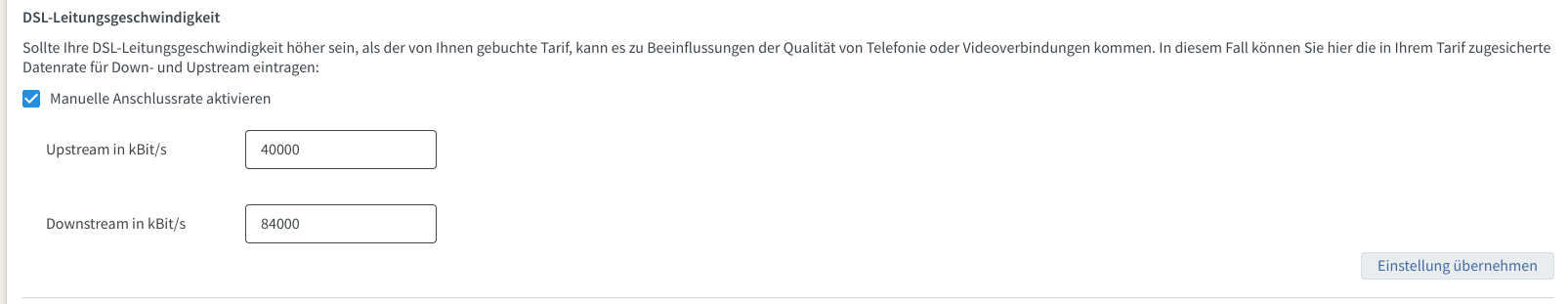

riversource schrieb:
Dein Traffic Shaper ist richtig eingestellt?
genau das wollte ich gerade schreiben.
@Markenprodukt
In der FritzBox links unten unter "Inhalt"
Dann unten links "FritzBox Support"
Dort die Datenrate in Kilobit/s einstellen, die an dem Anschluss nutzbar ist bzw. am besten noch einen etwas geringeren Wert. Werte im Screenshot sind nur Beispiel.
Dann sollte auch mit deiner 7590 an deinem Anschluss der Bufferbloat niedriger sein.

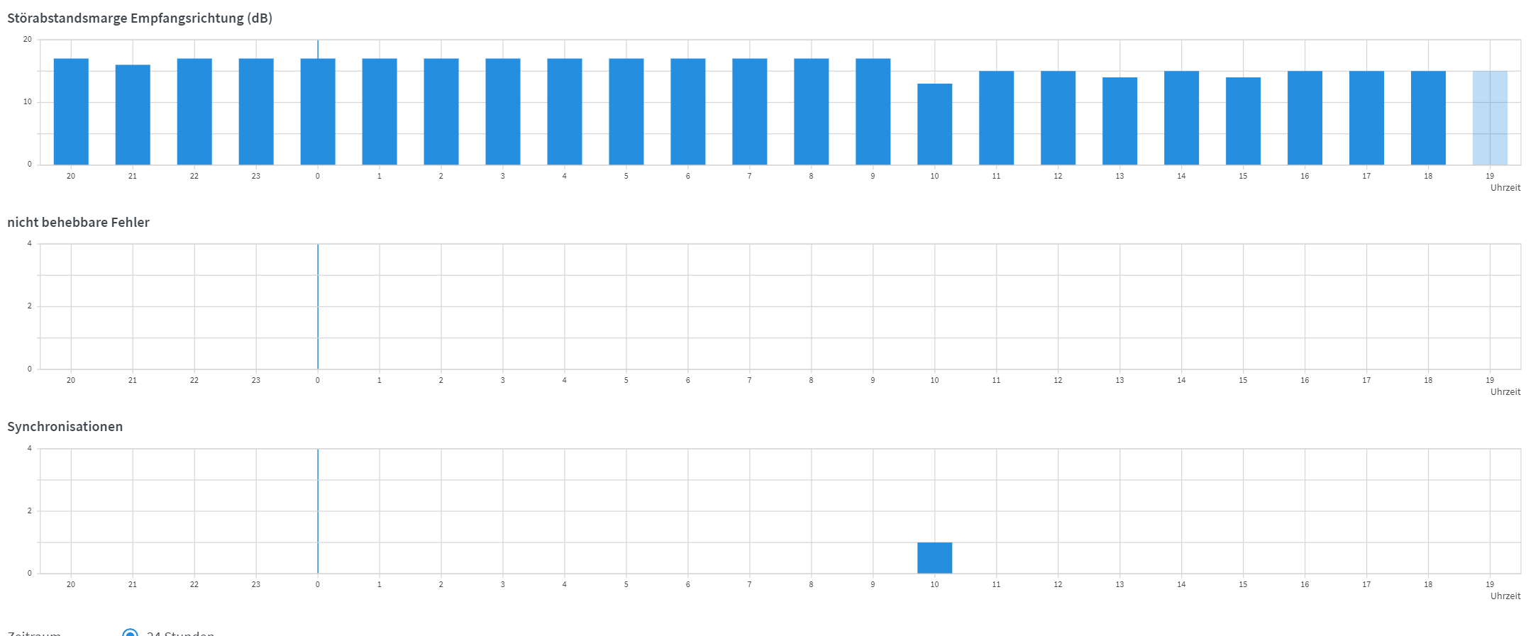

Habt Ihr beide in etwa gleichzeitig gemessen? Ein Blick in die CSV deutet an, dass die Messungen weit auseinander lagen (oder der Zeitstempel nicht aussagekraeftig ist).
Das waere das erste was ich kontrollieren wuerde, danach dann die Fehlerzaehler der Fritzboxen sowie die SNR-Sprektren mit Maximum und Minimum Darstellung.
Und dann halt die Einstellungen der Fritzboxen selbst, vielleicht hat seine einen Traffic-Shaper im Upload und Deine nicht?
Wir haben ungefähr zur gleichen Zeit gemessen. Gestern gegen 16:30 war das ungefähr.
Der Fehlerzähler sagt 0.
Standarteinstellung war, dass die Punkte alle bei maximaler Performance waren, aber einen Unterschied hat es nicht gemacht.

Ich habe gerade mit den Werten rumgespielt aber keine Verbesserung erzielt.

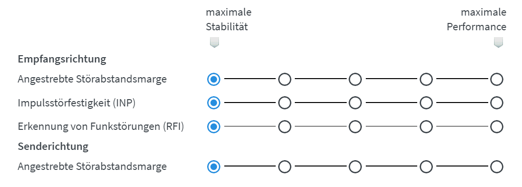

stelle einmal zum Test folgendes dort ein:
Downstream: 50000
Upstream: 9000
kann in deinem Fall auch keinen Unterschied geben, du bist über die DSLAM Max. Datenrate begrenzt. Höher kann die FritzBox nicht synchronisieren.
Du hast nur einen DSL50 Anschluss?
Reaktionen: LouisXIV und Markenprodukt

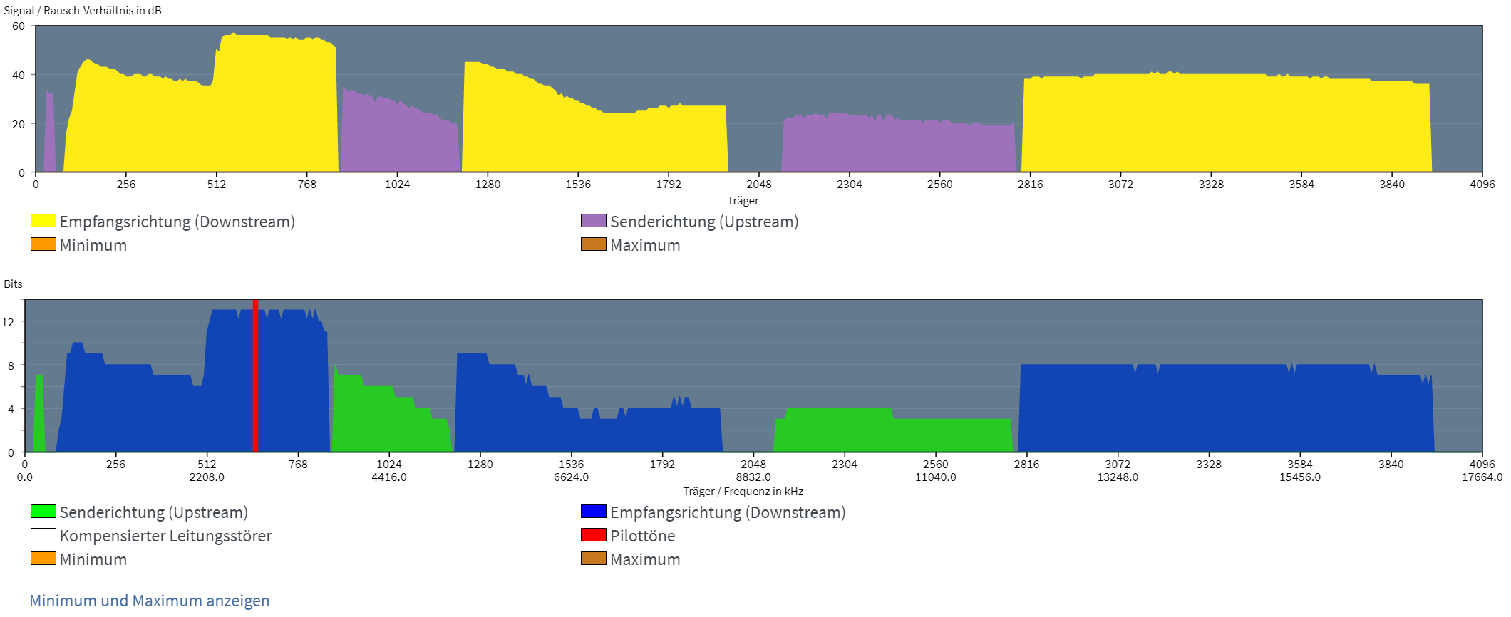

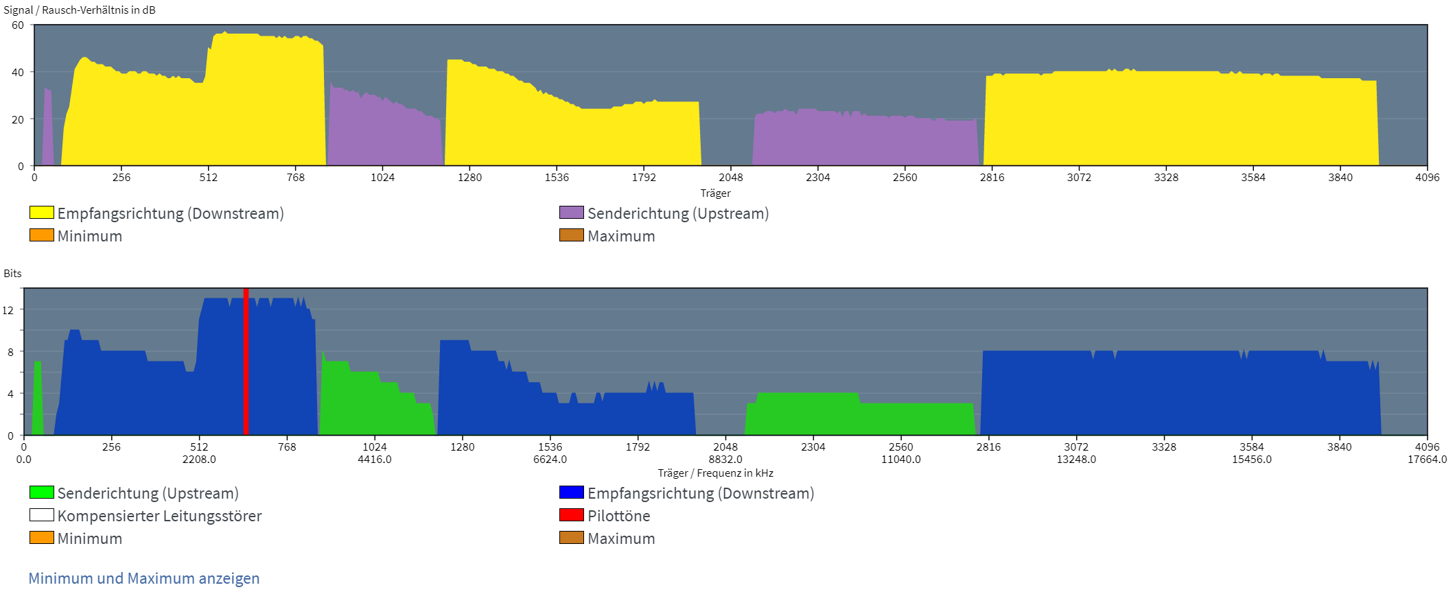

Die Delle im zweiten Downstream-Band sollte da nicht sein. Möglicherweise gibt es eine Stichleitung (z.B. durch mehrere parallel geschaltete TAE-Dosen)? Falls ja sollte man das beheben, selbst wenn es aktuell keine Probleme verursacht. Wobei das mit dem eigentlichen Thema hier wohl nichts zu tun hat, aber du kannst ja evtl. einen eigenen Thread aufmachen.
Ich habe meinen PC in der Prioliste eingetragen, ja.
Das ist nicht der Traffic Shaper. Siehe die Beschreibung weiter oben.
Sein Spektrum sieht nicht gut aus. Da stimmt definitiv was nicht in der Installation. Aber das wird vielleicht die Gesamtbandbreite verbessern, ob es auch das Bufferbloat Problem löst, wird man sehen müssen.

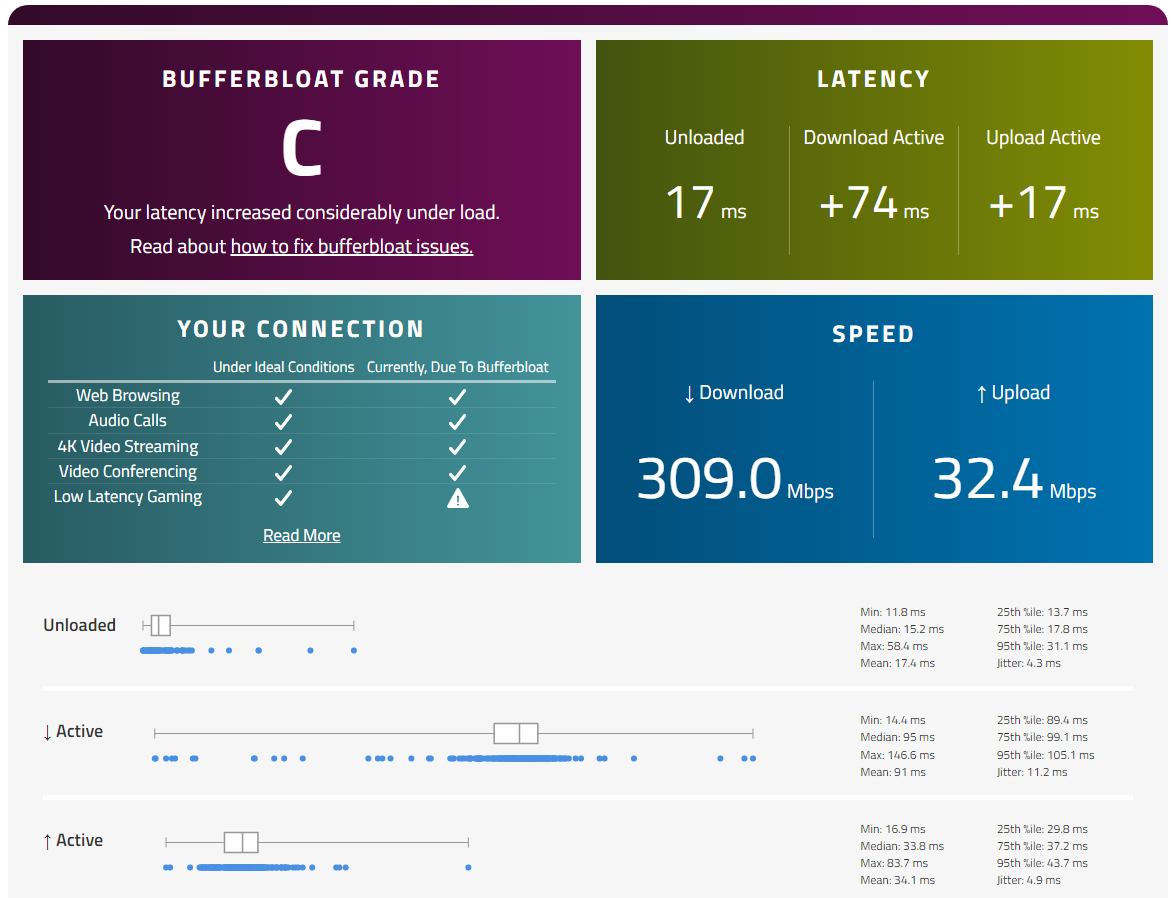

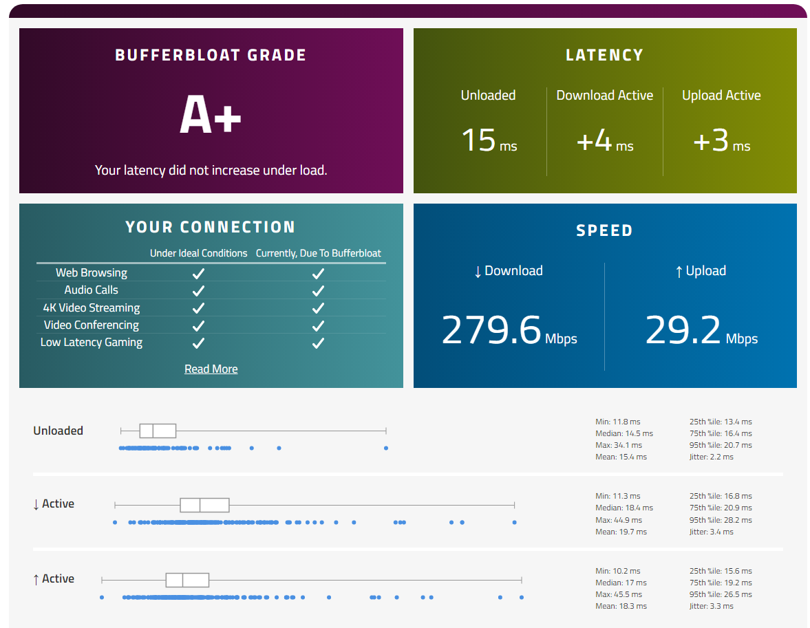

300/30 MBit Kabel Leitung mit Opnsense als Router
komplett ohne Shaper
mit Shaper
Reaktionen: 0-8-15 User und IliadZenith
Welcher ISP, wenn ich fragen darf?
Welche DOCSIS-Version?
Und welche Shaper/AQM Kombination?
Insgesamt eine schoene Verbesserung, allerdings for allem im Downlink, was eventuell mit dem verpflichtendem Download AQM in LowLatency-Docsis/Docsis 4.0 auch ohne eigenen Shaper besser werden wird. (Was da angedacht ist, ist um Laengen besser als kein AQM auch wenn es IMHO hinter dem zurueckbleibt as heute Stand der Technik waere).
