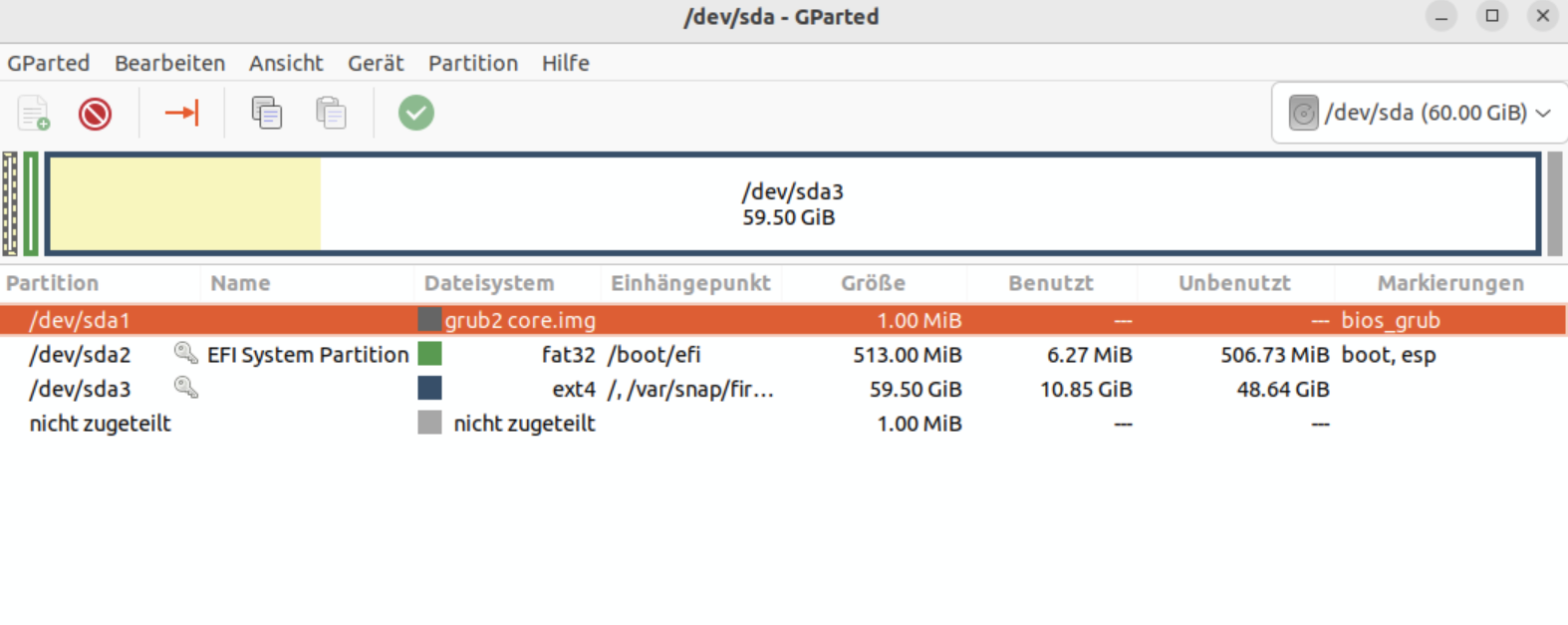

Dann habe ich eine VmWare VM erzeugt, für die explizit BIOS aktiviert war und kein UEFI. Darin wurde Ubuntu 22.10 Desktop installiert, und zwar komplett vom Assistenten ohne manuelle Partitionierung.
Zwar wird im Zuge der Installation auch eine ESP Partition erzeugt, aber eben auch eine bios_grub Partition:
Code:
Willkommen bei fdisk (util-linux 2.38).
Änderungen werden vorerst nur im Speicher vorgenommen, bis Sie sich
entscheiden, sie zu schreiben.
Seien Sie vorsichtig, bevor Sie den Schreibbefehl anwenden.
This disk is currently in use - repartitioning is probably a bad idea.
It's recommended to umount all file systems, and swapoff all swap
partitions on this disk.
Befehl (m für Hilfe): p
Festplatte /dev/sda: 60 GiB, 64424509440 Bytes, 125829120 Sektoren
Festplattenmodell: VMware Virtual S
Einheiten: Sektoren von 1 * 512 = 512 Bytes
Sektorgröße (logisch/physikalisch): 512 Bytes / 512 Bytes
E/A-Größe (minimal/optimal): 512 Bytes / 512 Bytes
Festplattenbezeichnungstyp: gpt
Festplattenbezeichner: FD2C5365-2631-494B-BAED-56376A7173F1
Gerät       Anfang      Ende  Sektoren Größe Typ
/dev/sda1     2048      4095      2048    1M BIOS boot
/dev/sda2     4096   1054719   1050624  513M EFI-System
/dev/sda3  1054720 125827071 124772352 59,5G Linux-Dateisystem
Die EFI Partition wird während des Bootvorgangs nicht benutzt. Ich hab den Inhalt mal komplett gelöscht, das hat keinen Einfluss auf den Boot-Vorgang. Im Boot-Menu taucht u.a. mentest86 auf, dass man nur im BIOS Modus nutzen kann, und das im UEFI Modus nicht installiert bzw. ins grub Menu aufgenommen wird. Dafür gibt es im UEFI Modus einen grub Eintrag für das Aufrufen des UEFI Menus.
Also, lange Rede, kurzer Sinn: Moderne Ubuntu Systeme funktionieren auf BIOS Systemen völlig problemlos, auch mit dem Installationsassistenten. Das einzige, worüber man diskutieren könnte, ist das unnötige Anlegen einer ESP Partition bei der Desktop Installation.
