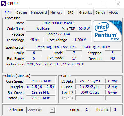

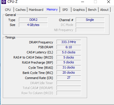

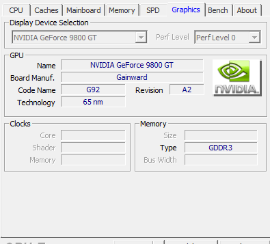

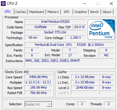

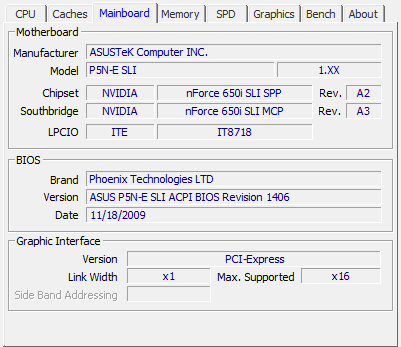

Zur Hardware:

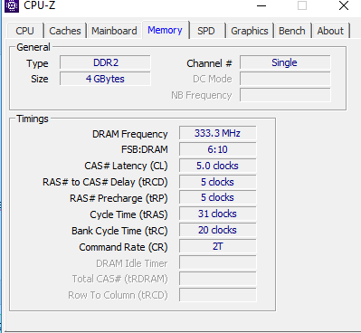

• RAM Riegel getauscht

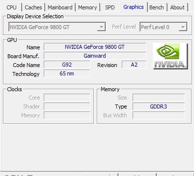

• 3 verschiedene Grafikkarten (alle nVidia)

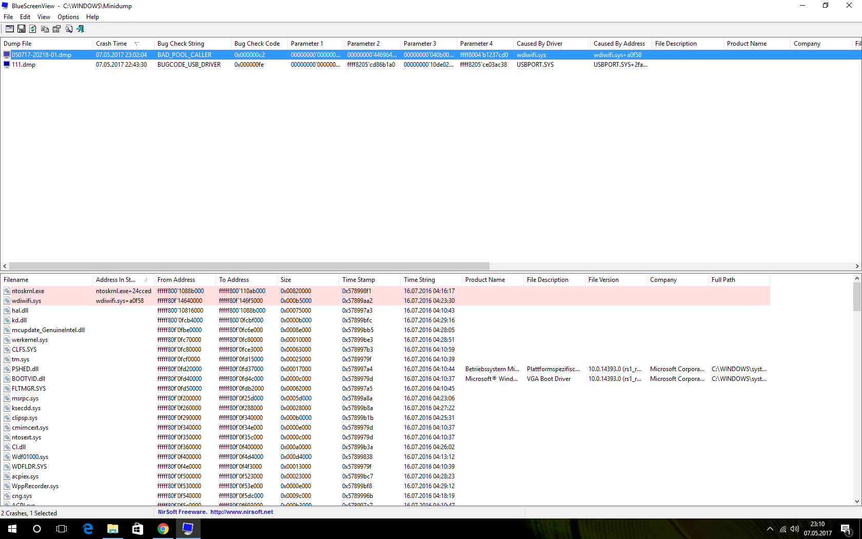

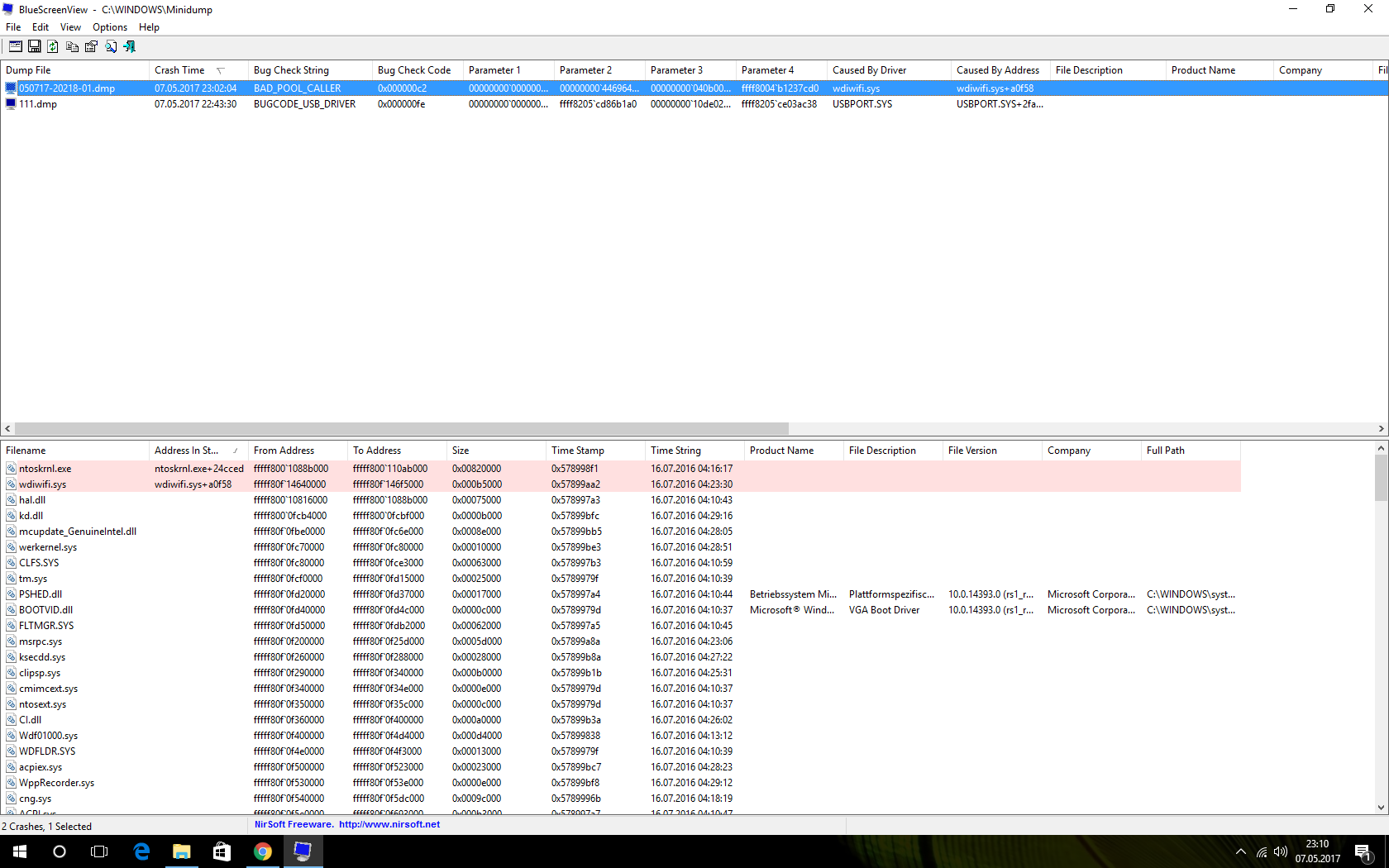

Unbter C:/Widowns/Minidump wurden .dmp files angelegt. Ich habe das System grade zurückgesetzt deswegen kann ich die leider nicht liefern. Da stand aber unter anderem etwas wie "USBDRIVER.SYS" als Fehler-Referenz (?)
Gerne liefere ich die dmp Files nach aber villeicht können ja die Indizien schon auf eine Lösung hinweisen..

Den RAM nur getauscht oder auch getestet? -> Memtest86

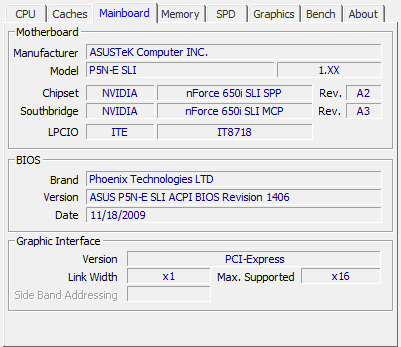

Die Bluescreens durch den Nvidia-Treiber müssen nicht von der Grafikkarte kommen, sondern können auch vom Chipsatz, der ebenfalls Nvidia ist, kommen. Dann folgt leider folgendes:
Ansonsten würde ich bei dem biblischen Alter auf ein sterbendes Mainboard tippen.

Menmtest86 habe ich noch nicht gemacht.
Grade kam ein neuer BlueScreen "Bad PoolCaller" Vorher war das WLAN ausgefallen und ich habe den WLAN USB Stick rausgezogen..indem Moment kam der BlueScreen
die letzten zwei Bluescreens deuten in Kombination auf ein Problem mit dem WLAN-Stick hin. Abstecken und schauen, ob es ohne auch auftritt. Falls Problem dann weg: anderen Stick ausprobieren.
Warum sind da eigentlich nur 2 Bluescreens drin? Sollten doch schon mehr aufgetreten sein? Zwei sind ein bisschen wenig für eine Diagnose
Danke für Eure Antworten. Ich werde morgen den memtest machen und den WLAN stick mal testweise weglassen. Video tdr failute war aber wie gesagt auch unter Verwendung eines LanKabels aufgetreten. Aber wenn die anderen beiden bs dann wegbleiben, würde das schon mal Nerven sparen. Danke für die Hinweise.
Es sind nur 2 dmp files, weil ich das System zurückgesetzt habe. Vorher waren es mehr files. Leider habe ich das Programm zum Anzeigen der .dmp Inhalte erst gestern kennengelernt.

Memtest+ und memtest86 haben nichts angezeigt. Der USB_BUG_CODE Fehler ist nicht mehr aufgetreten. Der VIDEO TDR FAILURE Fehler umso häufiger mit nvlddkm.sys bzw dxgkrnl.sys als Verursacher. Ersetzen der älteren nvlddkm.sys Dateien durch die Neueren hat nicht geholfen. Deinstallieren der Treiber mit Driver Cleaner und gezielte Neuinstallation in Verbindung mit den bereits genannten gesetzten Richtlinien hat nicht geholfen. Das GPU Z Protokoll hat vor den Abstürzen keine signifikanten Änderungen der aufgezeichneten Messwerte gezeigt.
Nach langer Recherche, vor allem auch im englischsprachigen Google-Raum ergab sich der diffuse Eindruck, dass es an nVidia Treibern in Verbindung mit Windows10 liegt. In einer englischen Quelle wurde erwähnt, dass nVidia von dem Problem wisse und ein Fix abzuwarten sei. Das kann ich aber nicht bestätigen.
Ich habe nun eine AMD Grafikkarte verbaut und seit 24h läuft das System stabil. Wenn ich keinen weiteren Eintrag schreibe, war das die Lösung.
