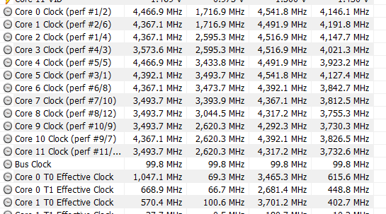

Hallo Leute,
ich habe seit heute das Problem , dass mein Bus - Clock nicht mehr konstant bei 99,8 liegt. Dieser schwankt nun aufeinmal was zu komischen Taktraten führt.
Ich habe nichts bewusst verstellt und schon versucht mein BIOs zu resetten was aber nichts gebracht hat.
Das eine Bild ist von vor ein paar Tagen und das andere von heute. Ich habe nichts verstellt außer meine GPU auf Wasser umzubauen :/
Kann mir jemand sagen wo ich den Takt wieder fest auf 99,8 einstellen kann=
LG

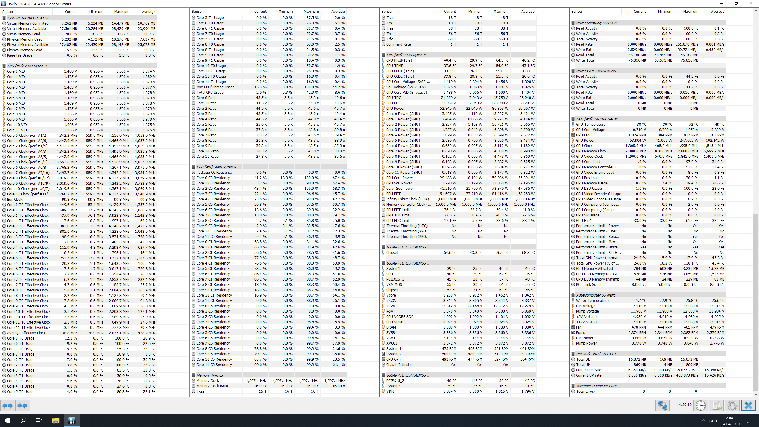

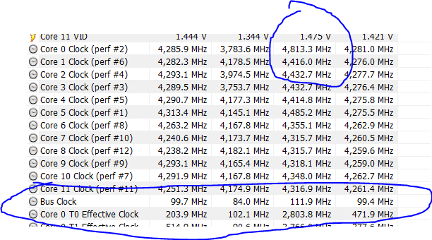

Habe Hwinfo jetzt nochmal ne Stunde mitlaufen lassen und es kommen echt komische Werte dabei raus.
Da behaupte nochmal jemand, die Zen2 würden ihren Boost-Clock nicht erreichen :daumen:

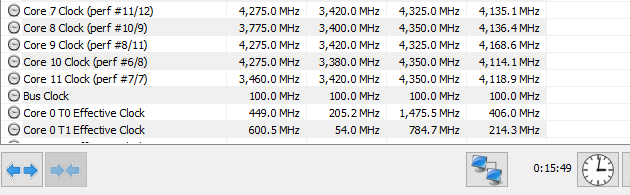

Aber mal im Ernst, sowas habe ich noch nie gesehen, lasse jetzt aber bei mir mal HWiNFO für eine Weile im Hintergrund mitlaufen. Wir dürften ziemlich ähnliche Hardware haben.
