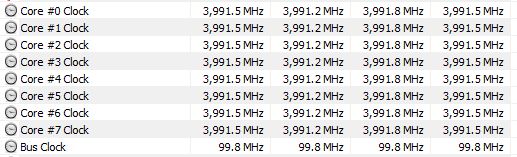

Hi Leute,
gerade habe ich das neueste BIOS (3803) auf mein STRIX X370-F geflashed. Jetzt ist mir aufgefallen, dass der Bus Clock nur noch auf 99.8 läuft obwohl im BIOS 100 eingestellt sind. Mit der vorherigen BIOS Version lief es Problemlos mit 100. Testweise hab ich den Bus Clock etwas erhöht (100.2 und 101). Diese Einstellungen werden korrekt übernommen, nur bei 100 scheint er nicht zu wollen. 99.8 ist zwar jetzt nicht tragisch, stört mich jetzt aber doch etwas :D. Jemand ne Idee was ich noch Probieren könnte um auf 100 zu kommen, oder einfach aufs nächste BIOS warten? Das System wird leider schon instabil wenn ich 100.2 einstelle.

Auf 100 lief alles stabil mit dem alten BIOS. Auf 99.8 jetzt auch, bei 100.2 schmiert mir das System bei Intel Burn Test AVX ab. War aber schon alles von den Spannungen her so optimiert, dass es gerade so stabil läuft. Wegen 100.2 werde ich jetzt auch nicht mit der Spannung hoch gehen.

Nach dem Update habe ich aber bei Cinebench und Aida64 Memory test niedrigere Werte. Ist zwar wirklich nur minimal, aber Messbar. Also ist das nicht nur eine "kosmetische" Änderung.

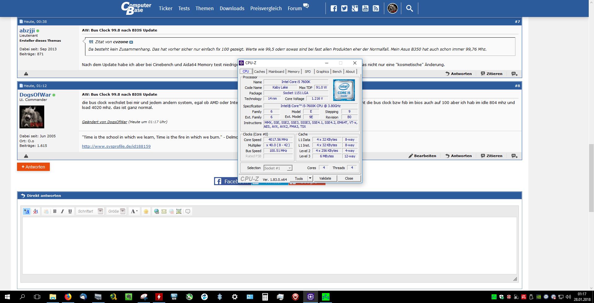

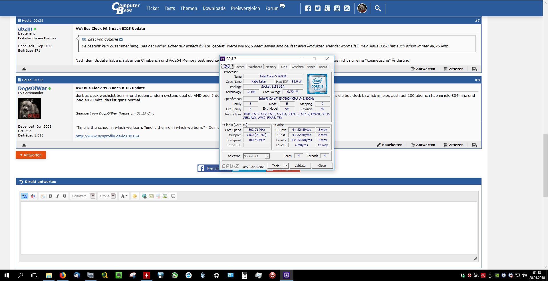

die bus clock wechslet bei mir und jedem andern system, egal ob AMD oder Intel, ständig auf und ab. meist nur so um die 0,2 - 0,3v. bei mir steht die bus clock bzw fsb im bios auch auf 100 aber ich hab im idle 804 mhz und load 4020 mhz. das ist ganz normal.
einmal idle und einmal load, kurz nochmal überarbeitet eben
