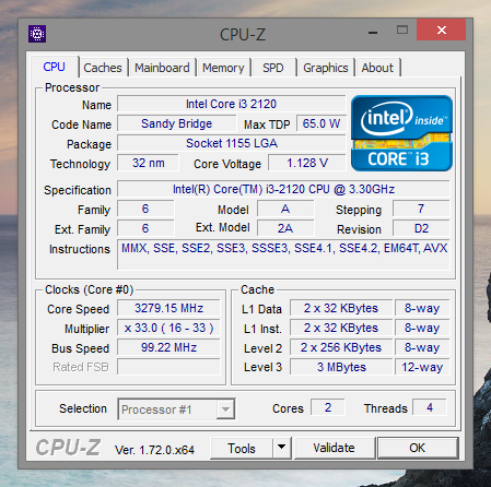

Mir ist aufgefallen das HWinfo64 und CPU-Z plötzlich einen Bustakt von 97 MHz anzeigen. Mir ist klar das es Auslesefehler sein könnten, früher wurden aber die vollen 100 MHz angezeigt. Das weiß ich genau, da ich vor ca. zwei Monaten meinen Prozessor leicht übertaktet habe und zum Auslesen der Daten die gleichen Tools verwendete. Im BIOS sind Spread Spectrum ausgeschaltet, der BCLK steht auf 100 und der Multiplikator auf 40.
Durch den krummen Bustakt komme ich nun logischerweise nicht mehr auf die vollen 4 GHz sondern auf "nur" 3890 MHz. In der Praxis merke ich das eh nicht, aber trotzdem will ich dem ganzen mal auf den Grund gehen. Außer das ich von Windows 8.1 Home auf Pro gewechselt bin habe ich in der letzten Zeit keine Änderungen an der Hardware oder am Bios vorgenommen.

ndicates this may just be a problem with CPU-Z and HWiNFO64 and how they read the bus and core speeds on my P9X79 board. See the screen shot for details, but Core Temp 1.0 RC4 shows my bus speed as 100.01 MHz and core speed at 4000.46 MHz with a 40x multiplier, just as I have it set in the UEFI BIOS. CPU-Z and HWiNFO64 (both the latest version) show core speed in the 3892-3900 MHz range, and CPU-z shows bus speed floundering between 96 and 99 MHz on every tick.

Enabling Hyper-V role in Windows 8 Pro apparantly causes this bus speed reporting issue. Perhaps there's some sort of hardware abstraction layer going on under the covers when Hyper-V is enabled that causes CPU-Z and HWiNFO64 and a few other utilities to read a synthetic bus speed instead of the actual hardware registers.
Das ist ein Bug wenn man Hyper-V Aktiviert hat. Ist bei mir auch so an allen Systemen. Dann lesen die Tools falsch aus, aber der Takt ist dennoch normal.
