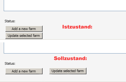

Hallo Leute,
Die Buttons in meinem Projekt werden vertikal angezeigt.
Meine Frage ist: Wie kann ich die Buttons horizontal anordnen ?
Der Quellcode zeigt die Variante mit Stackpanel/ContentControl.
Ich habe auch schon Dockpanel/HeaderedContentControl
versucht. Ohne Erfolg.
Leider fehlen mir da noch die Kenntnisse/Erfahrungen.
Vielen Dank!
