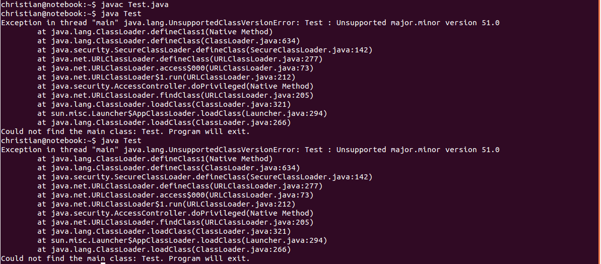

ich habe folgendes Problem: Immer wenn ich unter Ubuntu Linux 12.04 LTS auf der Konsole meine Java-Dateien ausführen möchte mittels java [Klassenname] geht dies nicht. Obwohl der Compiler es mir alles richtig übersetzt hat.
Wie kann man diesen Fehler im Screenshot beheben?
Wichtig: Die Datei Test.java ist ausführbar - enthält also eine main-Methode.
Also laut google meint die Fehlermeldung "unsupported major.minor version 51", dass verschiedene Versionen von java für Kompilierung und Ausführung benutzt werden. Wenn du das ganze mit Version 7 kompilierst und mit 6 ausführen willst, geht das nicht.
Entweder hast du unterschiedliche Versionen installiert, oder im Classpath steht noch die alte Version drin. Das am Besten mal checken. Ansonsten google mal nach dem Fehler, da gibts sicher ein paar Tipps.
