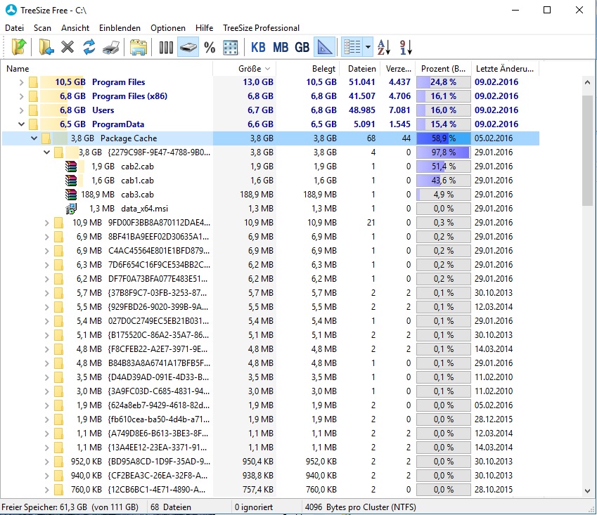

bei mir ist der Ordner "C:\ProgramData\Package Cache" 3,8 GB groß, kann man ihn löschen oder verkleinern?
Ich versuche meine 120GB SSD etwas freizuräumen um GTA V drauf zu installieren, da mich die kleinen Nachladeruckler und die Ladezeiten nerven. Mir fehlen noch etwa 10GB mehr Platz.
Grüße
Sebastian Fergon

Bitte die Finger davon lassen!
Systemdaten bereinigen, Windows-Updatebereinigung durchführen, TEMP-Dateien löschen, Papierkorb leeren, ggfs. den Ordner Windows\SoftwareDistribution\Download leeren, ggfs. den Ruhezustand deaktivieren, falls nicht benötigt/ benutzt, ggfs. die Auslagerungsdatei manuell verkleinern. Bei letzterem testen welcher Wert bei min. und max. bei der Nutzungsart und eingesetzten Programmen/ Anwendungen funktioniert.

Übrigens, man kann auch in Ordner herein schauen. Auch in den Package Cache Ordner. Und dann siehst Du, was dort drinnen ist. Installer von installieren Programmen. Löscht Du den, wirst Du die betreffenden Programme nicht mehr ordentlich deinstallieren können.
Solche Ordner kann man aber wunderbar mit Symbolischen Links auslagern. Performance braucht man auf den Ordnern ja nicht.
Du fügst an der Stelle des Ordners einen symbolischen Link ein und legst die eigentlich enthaltenen Dateien auf eine andere (normale) Festplatte. Die Setup Dateien zB brauchst du ja nicht regelmäßig und schnell wie zB deine Programme oder Spiele.
