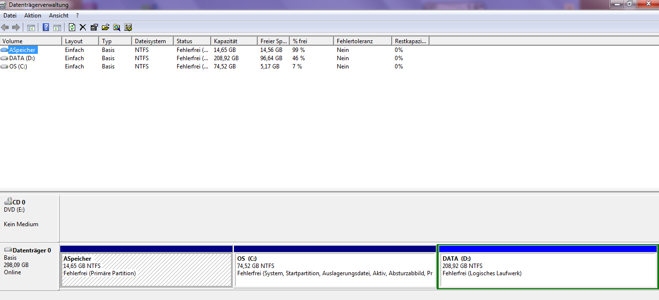

ich habe folgendes Problem: C ist zu klein. Daher will ich von D ein paar GB abzweigen und an C dranhängen. Ich habe es schon einmal hinbekommen 15 GB abzuzweigen, aber die lassen sich nicht zu C hinzufügen. Weiteren Speicher von D abzweigen funktioniert zwar, aber es bleibt in einem grünen Rahmen und lässt sich nur D wieder anschließen.
Wenn es ein bisschen kompliziert erklärt war, hier ein Bild: Datentraeger.png

Danke DHC, da hast du Recht. Ich habe es auch als "Nicht verwendeten Speicher" versucht. Der jetzige Zustand ist nur der Überrest von weiteren Versuchen.
Verkleinern kannst Du D: nur hinten, dann musst Du die Partition verschieben, denn erweitern kannst Du C: auch nur, wenn direkt dahinter Platz frei ist, nicht wenn der freie Platz weiter entfernt liegt. Wieso ist D: eigentlich ein Logisches Laufwerk? Was soll das bringen?

Kann ich einfach den jetzigen ASpeicher hinter C verschieben und dann zusammenlegen? (Davor natürlich ASpeicher löschen)

bedenke das die reihenfolge durch die art und weise wie die daten physikalisch auf der hdd gespeichert sind vorgegeben ist. wie sich das mit diesen magischen tools verhält weiß ich nicht da ich lieber windows boardmittel benutze. die 15 gb ganz vorne war ne recovery partition oder so möchte ich wetten. die wird meines wissens immer vor der c partition bleiben und wird sich auch nicht zu dieser hinzufügen lassen. zumindest nicht im laufenden windows mit boardmitteln da hierfür die gesamte c partition physikalisch den platz mit dieser partition tauschen muss.

Die Datenträgerverwaltung zeigt keine Recovery Partition (wenigstens nicht erkennbar). Die befindet sich meist hinten.

Damit kannst du dann z.B. ASpeicher löschen, C komplett nach links schieben, anschl. C nach rechts hin vergrößern.
Wenn du weiteren Platz von D nehmen willst, kannst du das auch machen.
Das käme dann nach "C komplett nach links schieben". Also dann D nach rechts verkleinern.
Dann hast du auf der linken Seite C und auf der rechten Seite D und den freien Platz in der Mitte.
Dann halt C nach rechts hin vergrößern und im Anschluss auf "Übernehmen" klicken.
Das passiert alles über Schieberegler, ist also keine große Kunst.

Wenn ASpeicher gelöscht wird, wird je nach verwendetem Tool der Partitionseintrag gelöscht oder die anderen Partitionen nach oben verschoben.
Im zweiten Fall muß der Bootmanager repariert werden.

Es geht wirklich damit. Habe soeben eine Test-Systempartition unter Beibehaltung der Startfähigkeit damit verschoben. Also einfach eine Partition-Wizard-CD brennen, davon starten, ASpeicher löschen und C an den linken Rand verschieben. ;)
