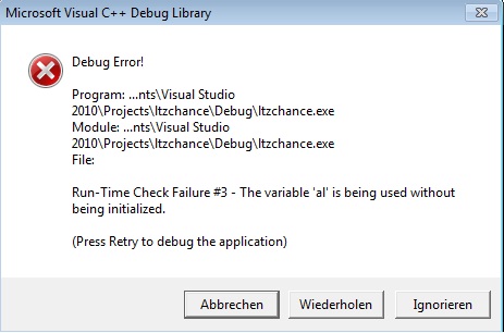

das ist die fehler meldung
Ich errate mal deine Fehlermeldung. In Zukunft bitte immer mit angeben.
Error: StreamPointer out of File Exception.

Aber auch der Rest des Programms ergibt wenig Sinn und die Meldung mit der nicht initialisierten Variable aus dem Screenshot sollte man selbst auflösen können.

Laut Exception steht da, dass die Variable "al" ohne initialisierung benutzt wird.

@nik0
zusätzlich zu meinem
Code:
char al = 0;
was ich schon oben geschrieben habe, benötigt scanf als 2. Parameter einen Zeiger auf die Adresse der Variable,
also ändere bitte die betroffene Zeile in
Code:
scanf("%d", &al);
al zu initialisieren bringt deshalb nichts, weil wenn scanf korrekt aufgerufen wird (&al), es völlig Wurscht ist, ob die Variable al vorher initialisiert war.
